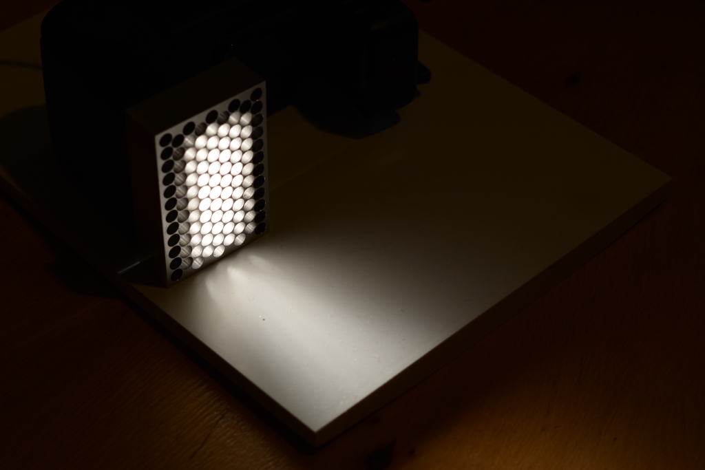

Начну свою тему со своими поделками с металла и не только.
Сегодня изготовил сотовую насадку для фотовспышки. На первое время покрашу в черный, в дальнейшем отдам на анодирование.
Толщина стенок между отверстиями 0,2мм, размеры 81х54х20 отверстия 6мм
DSC_1798.JPG (28449 просмотров) <a class='original' href='./download/file.php?id=28245&sid=37b4dc5b3fc36f139a3cde612e0f09d7&mode=view' target=_blank>Загрузить оригинал (339.83 КБ)</a>
