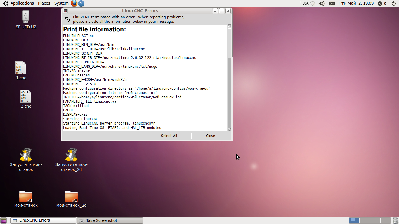

вот пажалуста
Screenshot.png (2776 просмотров) <a class='original' href='./download/file.php?id=27677&sid=2215b0448dba807c6bc40ee497fa7af2&mode=view' target=_blank>Загрузить оригинал (453.48 КБ)</a>
Сообщения: 6611
Re: Установка LinuxCNC EMC2
arman, опять не то, там есть участок который начинается со слова Debug жирным шрифтом, примерно в центре того что ты показываеш.
и лучше не скриншот а сам текст сюда сунь

Сообщение arman »
вот
Screenshot.png (2761 просмотр) <a class='original' href='./download/file.php?id=27686&sid=2215b0448dba807c6bc40ee497fa7af2&mode=view' target=_blank>Загрузить оригинал (443.97 КБ)</a>
Screenshot-1.png (2761 просмотр) <a class='original' href='./download/file.php?id=27687&sid=2215b0448dba807c6bc40ee497fa7af2&mode=view' target=_blank>Загрузить оригинал (472.03 КБ)</a>
Screenshot-2.png (2761 просмотр) <a class='original' href='./download/file.php?id=27688&sid=2215b0448dba807c6bc40ee497fa7af2&mode=view' target=_blank>Загрузить оригинал (455.6 КБ)</a>

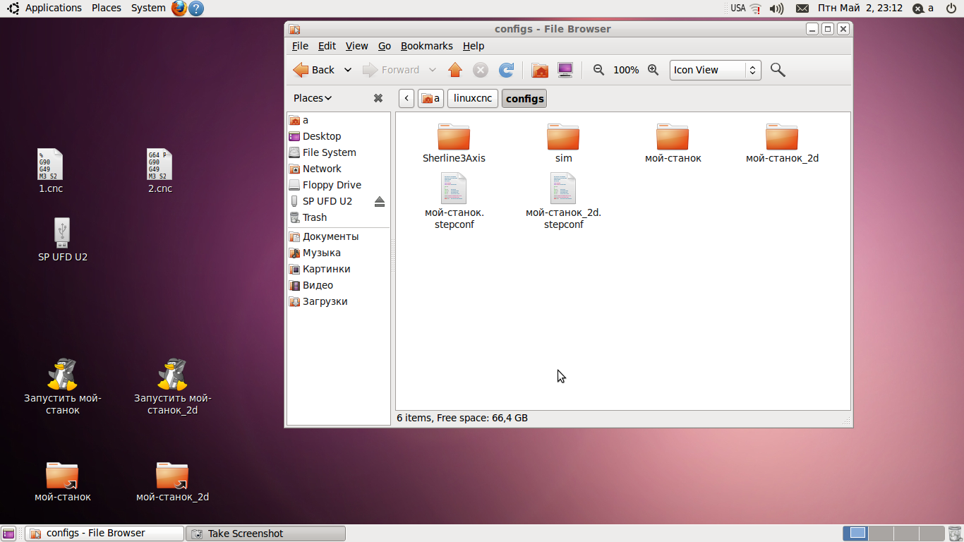

а можно увидеть весь конфиг?
заархивировать папку /home/a/linuxcnc/configs/мой_станок_2d
на этой папке правой кнопкой мыши - потом "сжать"
появившийся архив выложить на форум
Рабочий стол 1_020.png (2757 просмотров) <a class='original' href='./download/file.php?id=27689&sid=2215b0448dba807c6bc40ee497fa7af2&mode=view' target=_blank>Загрузить оригинал (63.63 КБ)</a>
