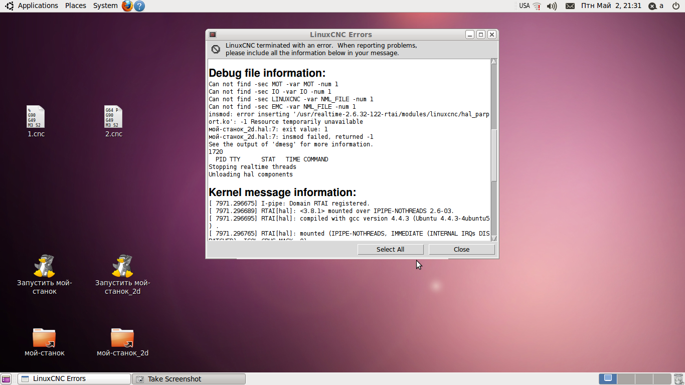

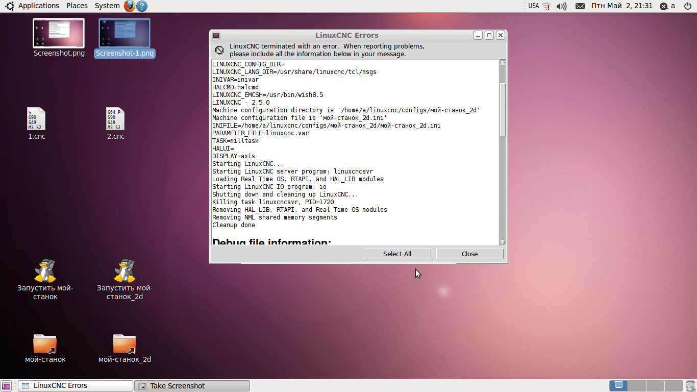

Сообщение arman »
вот
Screenshot.png (3013 просмотров) <a class='original' href='./download/file.php?id=27686&mode=view' target=_blank>Загрузить оригинал (443.97 КБ)</a>
Screenshot-1.png (3013 просмотров) <a class='original' href='./download/file.php?id=27687&mode=view' target=_blank>Загрузить оригинал (472.03 КБ)</a>
Screenshot-2.png (3013 просмотров) <a class='original' href='./download/file.php?id=27688&mode=view' target=_blank>Загрузить оригинал (455.6 КБ)</a>
Сообщения: 8167
Репутация: 1589
Re: Установка LinuxCNC EMC2
Сообщение nkp »
а можно увидеть весь конфиг?
заархивировать папку /home/a/linuxcnc/configs/мой_станок_2d
на этой папке правой кнопкой мыши - потом "сжать"
появившийся архив выложить на форум

Сообщение nkp »
возможно проблема связана с probe_parport

Screenshot.png (3000 просмотров) <a class='original' href='./download/file.php?id=27692&mode=view' target=_blank>Загрузить оригинал (349.41 КБ)</a>
Сообщения: 8167
Репутация: 1589
Сообщение nkp »
отваливается вроде парпорт...
точную причину не знаю - может попробовать убрать загрузку probe_parport
в хал файле закомментировать строку loadrt probe_parport
то есть начало файла попробовать таким:

повторюсь - причину не знаю...
а попробовать предлагал вот что:
открыть в редакторе (gedit) рабочий хал файл (наверно мой-станок_2d.hal)
перед строкой loadrt probe_parport
поставить #
чтоб строка выглядела так:
#loadrt probe_parport
нажать "Сохранить"
если не поможет вернуть всё обратно и ждать правильного ответа )
