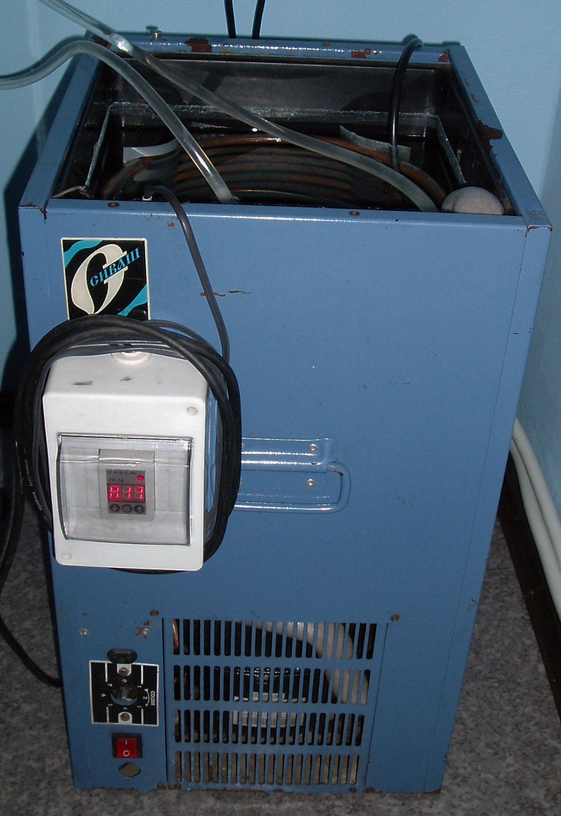

Точно можно не подсчитывать, я просто для информации спросил. Я то ли от жадности, то ли от бедности почти всегда ищу варианты подешевле. В качестве чиллера на своём лазере использую БУшный пивной охладитель, на охлаждение шпинделя скорее всего тоже такой вариант буду использовать. Относительно не дорого пивной охладитель можно купить в холодное время года у фирм, которые занимаются сдачей в аренду пивного оборудования.
Обошелся мне охладитель + реле регулятор к нему в пересчёте на рубли 4800 руб. Привести в порядок его внешний вид никак руки не доходят, вот он
12.jpg (6265 просмотров) <a class='original' href='./download/file.php?id=25076&mode=view' target=_blank>Загрузить оригинал (341.88 КБ)</a>
охладитель "Сиваш" с ванной 25 л, внутри ванны аквариумная помпа.
P.S. Ни в коем случае не подумайте, что я осуждаю Вашу самостоятельную сборку. Я с большим уважением отношусь к людям, которые могут и делают что то своими руками. Это скорее информация для таких лентяев как я :monkey: .

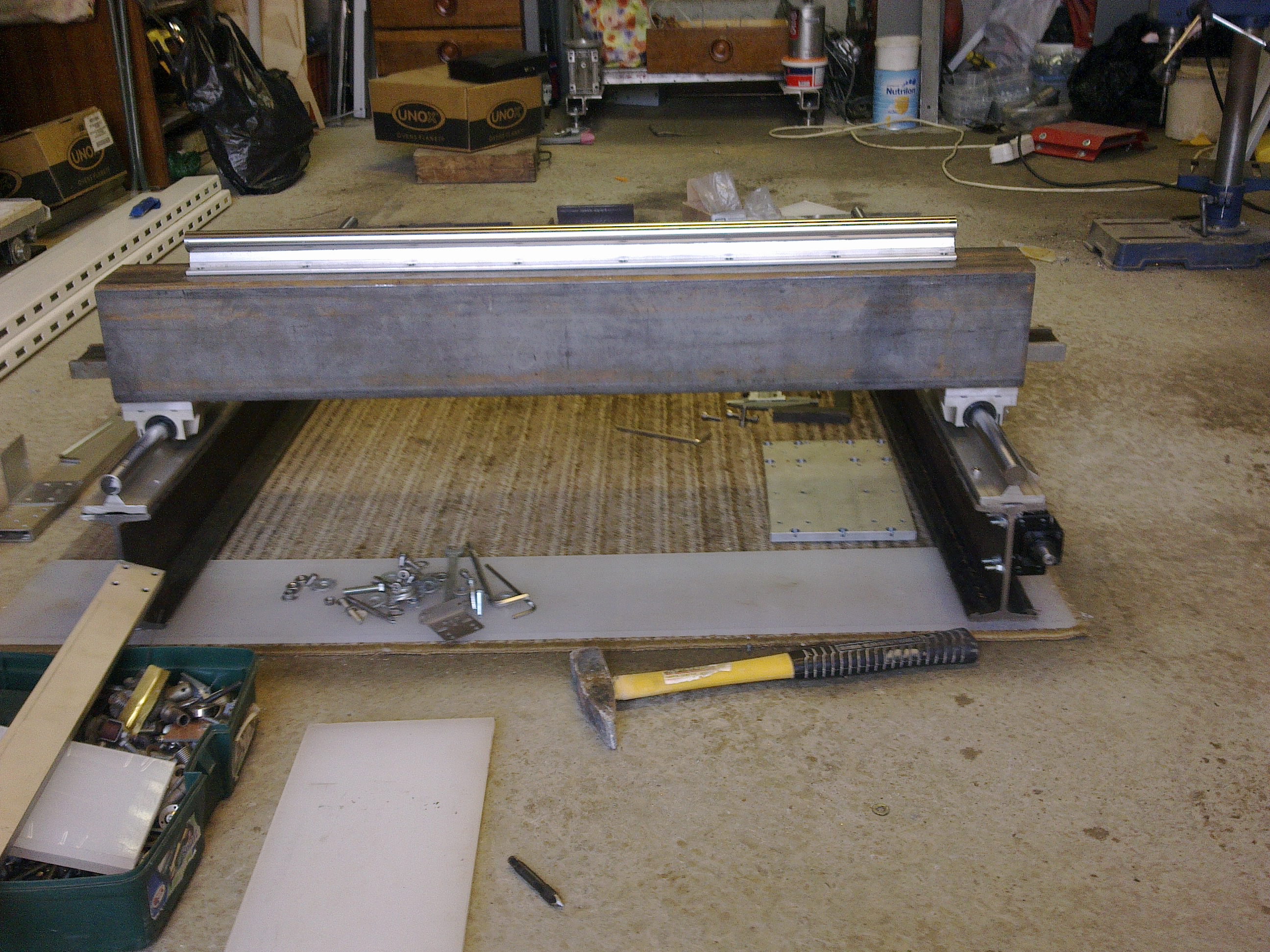

Сообщение sergey27rus »

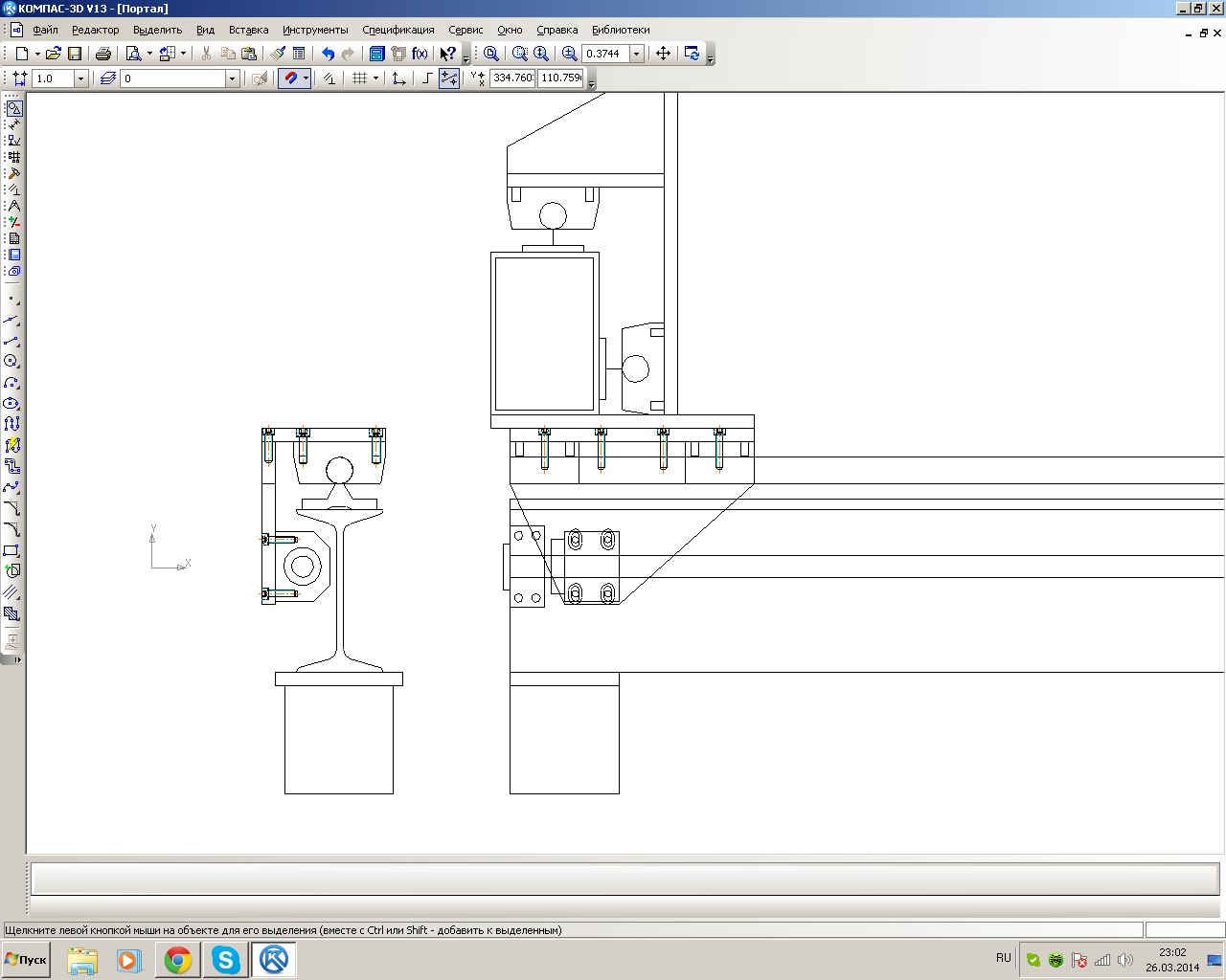

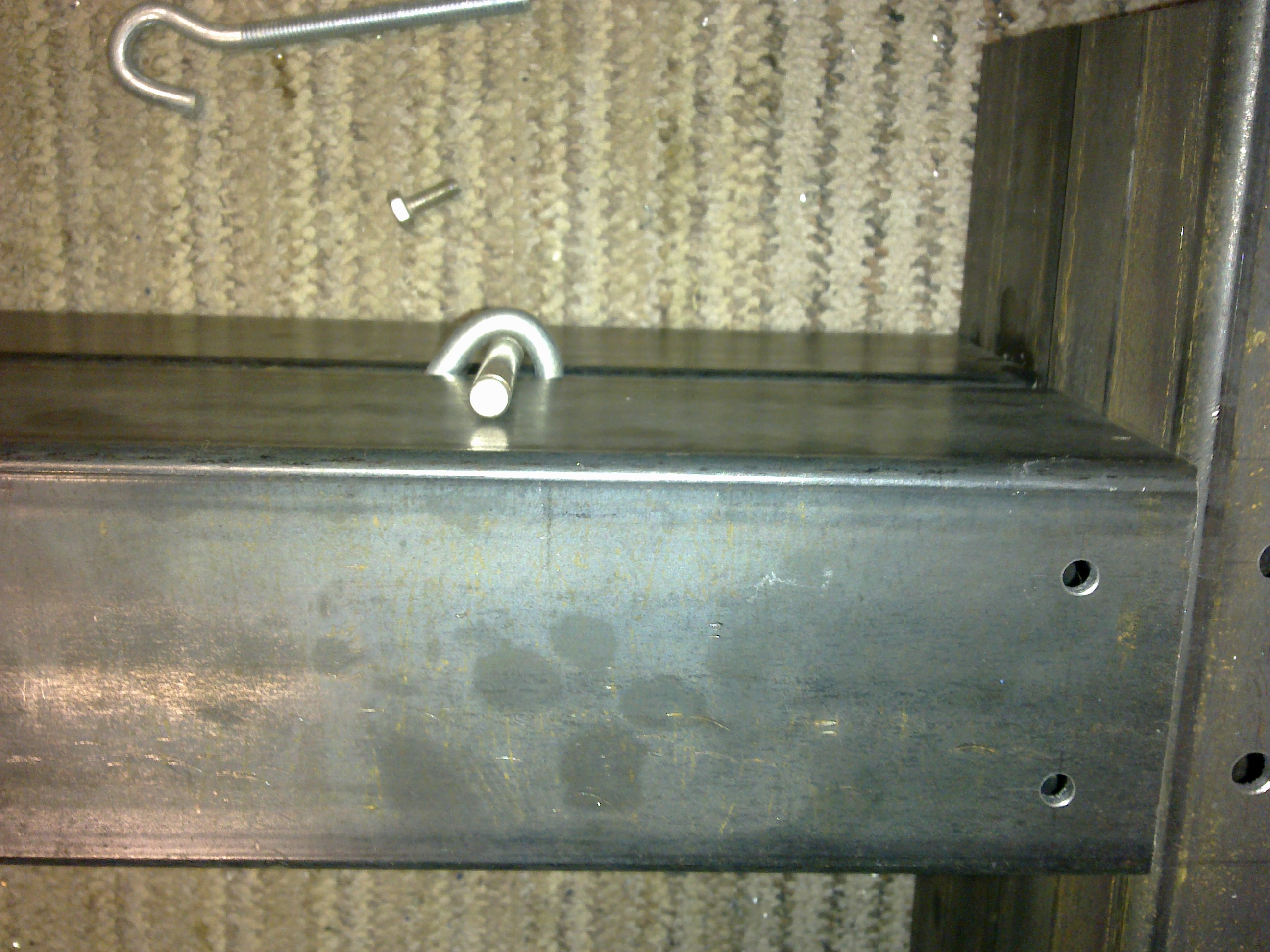

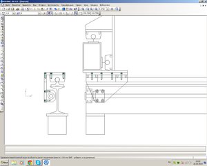

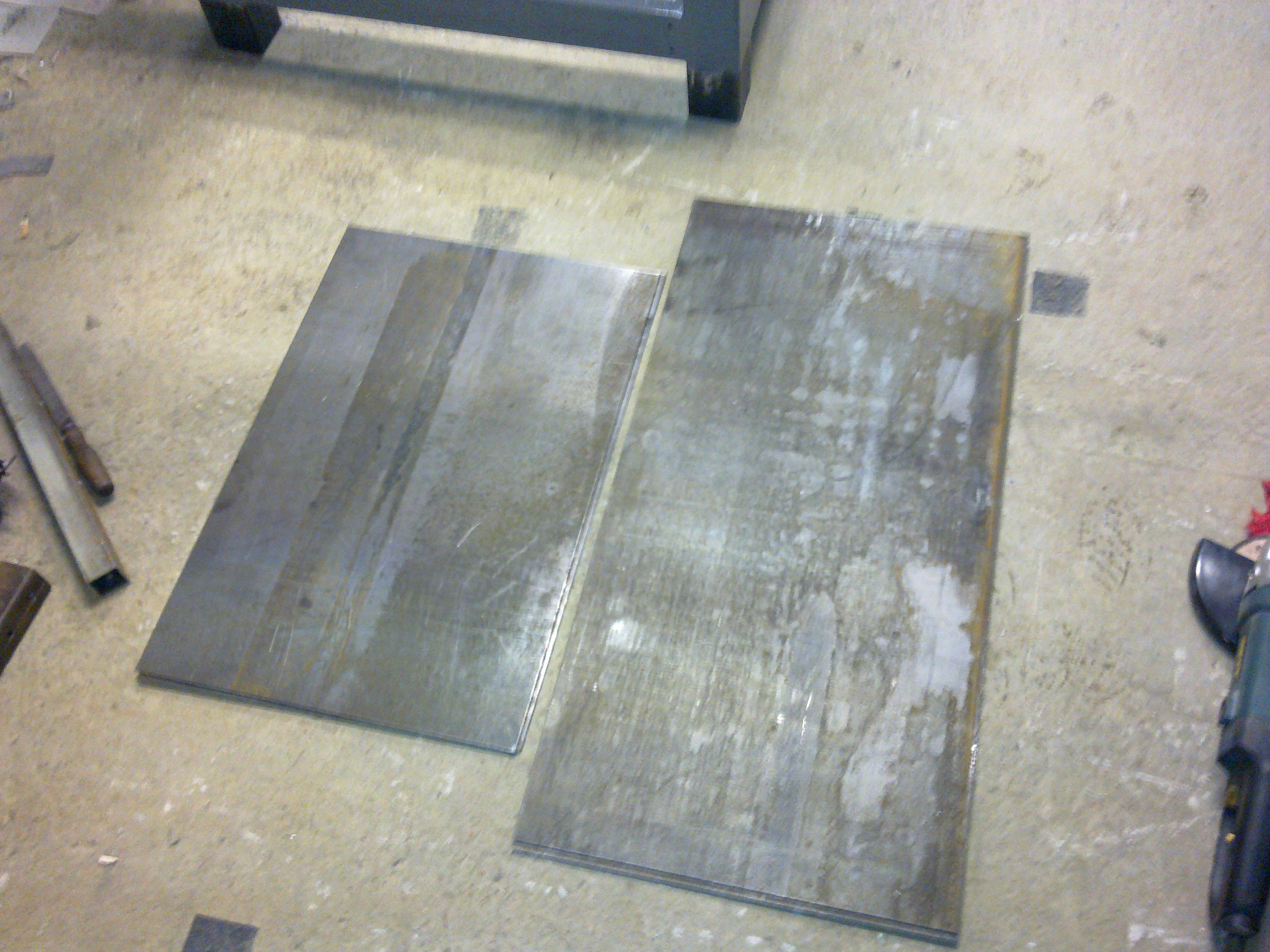

Вот помаленьку компоную, что б не потерять геометрию двутавра решил подложить промежуточные пластины, материал дюраль толщиной 10мм, поперечная балка с кареткой Z, металлическая труба 80ммх120мм. Расстояние по краям кареток по Х равна 180 мм. По У расстояние по центрам направляющих 115мм.
Как смотрите на это, возможен такой вариант?

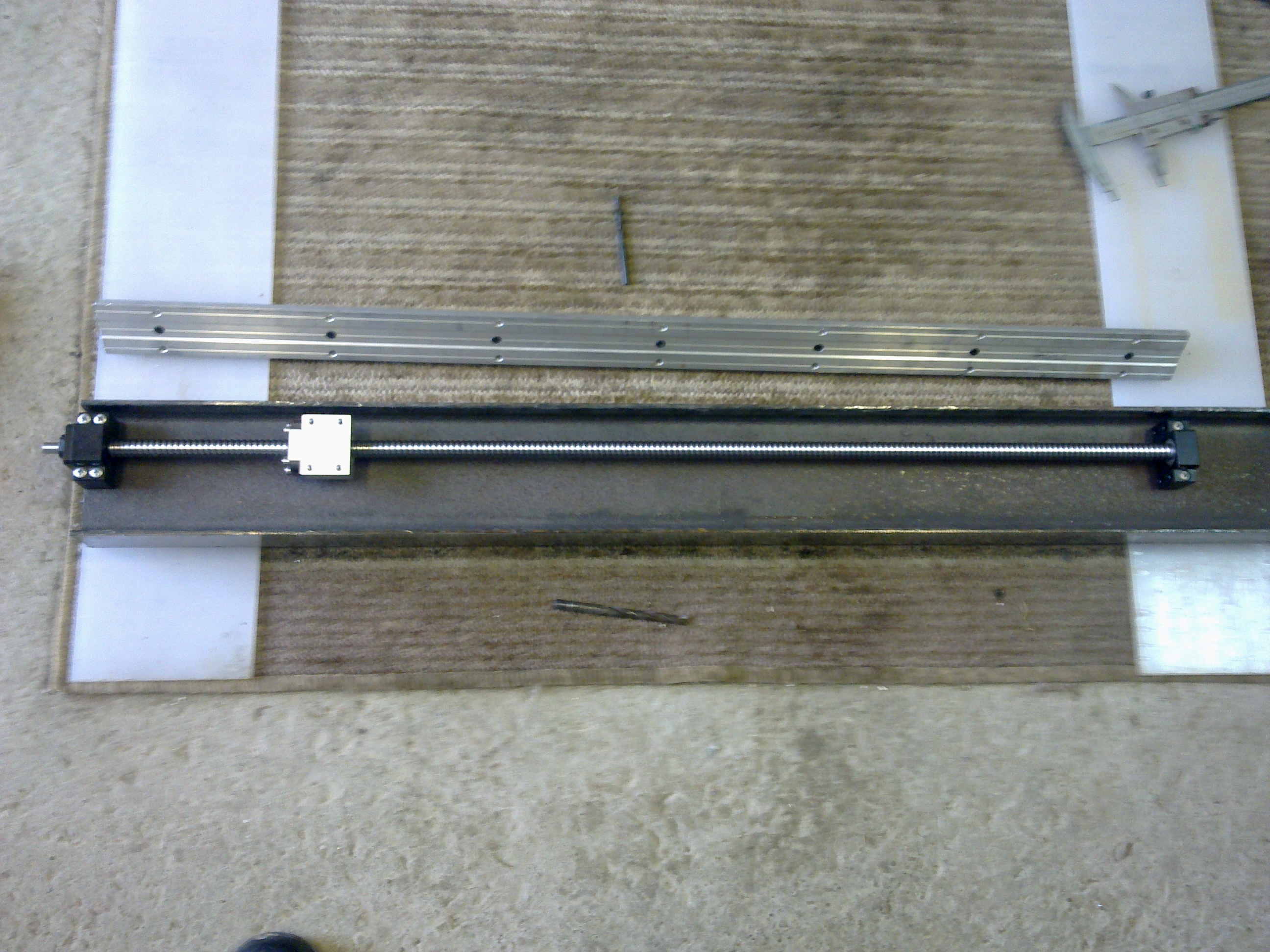

малость поработал
30032014784.jpg (6010 просмотров) <a class='original' href='./download/file.php?id=26367&mode=view' target=_blank>Загрузить оригинал (1.52 МБ)</a>
24032014780.jpg (6010 просмотров) <a class='original' href='./download/file.php?id=26368&mode=view' target=_blank>Загрузить оригинал (1.18 МБ)</a>
30032014781.jpg (6010 просмотров) <a class='original' href='./download/file.php?id=26369&mode=view' target=_blank>Загрузить оригинал (1.94 МБ)</a>
30032014782.jpg (6010 просмотров) <a class='original' href='./download/file.php?id=26370&mode=view' target=_blank>Загрузить оригинал (1.27 МБ)</a>
30032014783.jpg (6010 просмотров) <a class='original' href='./download/file.php?id=26371&mode=view' target=_blank>Загрузить оригинал (1.8 МБ)</a>

aster
Сообщения: 268
Зарегистрирован: 31 мар 2014, 16:14
Репутация: 57
Настоящее имя: Александр Владимирович Корнильцев
Re: Мой хобби станочек
Сообщение aster »
sergey27rus писал(а):Вот помаленьку компоную....
Вполне! Желательно только поставить скрепу - скобу-уголок для дополнительного скрепления пластины с гайкой и пластины с опорой. Причём скрепа должна быть монолитной (вырезать газом или, если алюминий, гидроабразивом). 4 винта для жёсткости хватит, но при небольших вибрациях (а они будут) пластина отойдёт и у гайки будет механический люфт... годика так через пол-, год.... Поэтому лучше дополнительную жёсткость поставить.. Монолитную!!! (не сборную)... Гайка в центре масс?

sergey27rus
Сообщения: 1129
Репутация: 730
aster писал(а):Желательно только поставить скрепу - скобу-уголок для дополнительного скрепления пластины с гайкой и пластины с опорой. Причём скрепа должна быть монолитной
Ну она монолитной не выйдет, уголки обязательно будут, есть на основном чертеже, показал примерно как это будет выглядеть. Монолитной увы не получится, литейки нет, а освоение оного займет время и средства, возможно в будущем. Мне два куска двутавра с шлифовкой двух сторон за один устав что то около 3тыс рублей. Двутавр 12 типаразмера. а шлифовка сейчас заключается в самой балке пока нет возможности, где шлифовал ранее ребята сильно загружены работой, жду от них вестей.
Гайку старался уместить в центре масс, на чертеже показано смещение влево на небольшое расстояние, так как планируется установить двойную гайку с выборкой люфта.

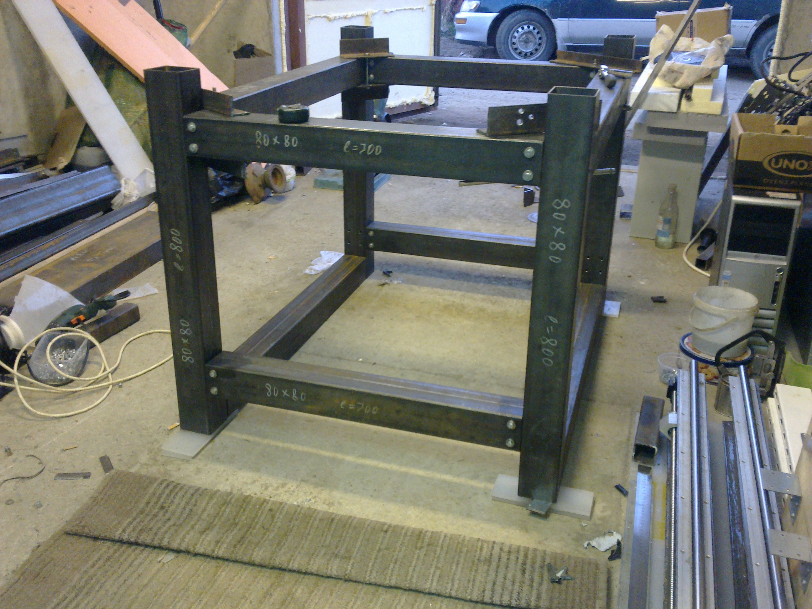

sergey27rus
Сообщения: 1129
Репутация: 730

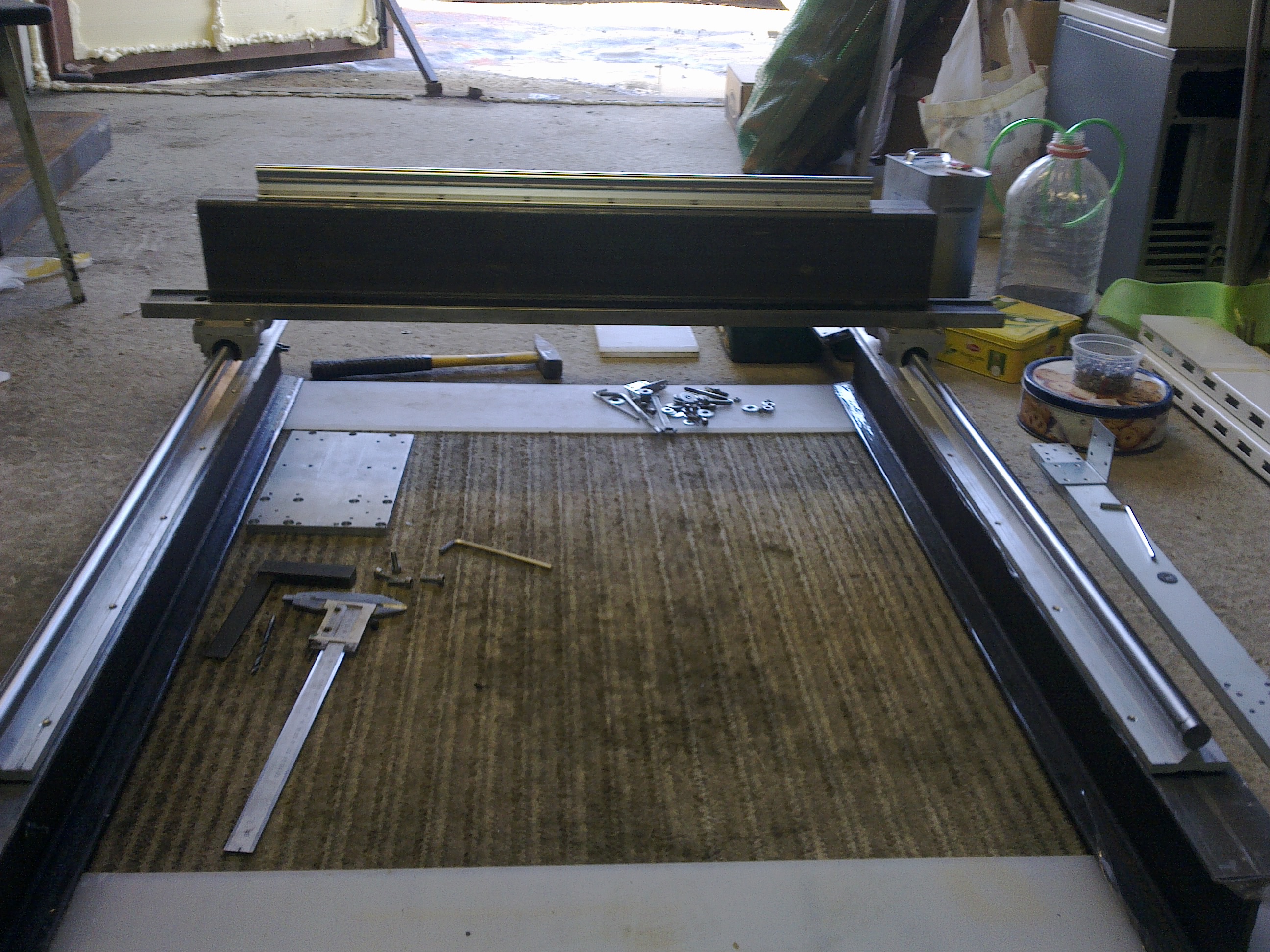

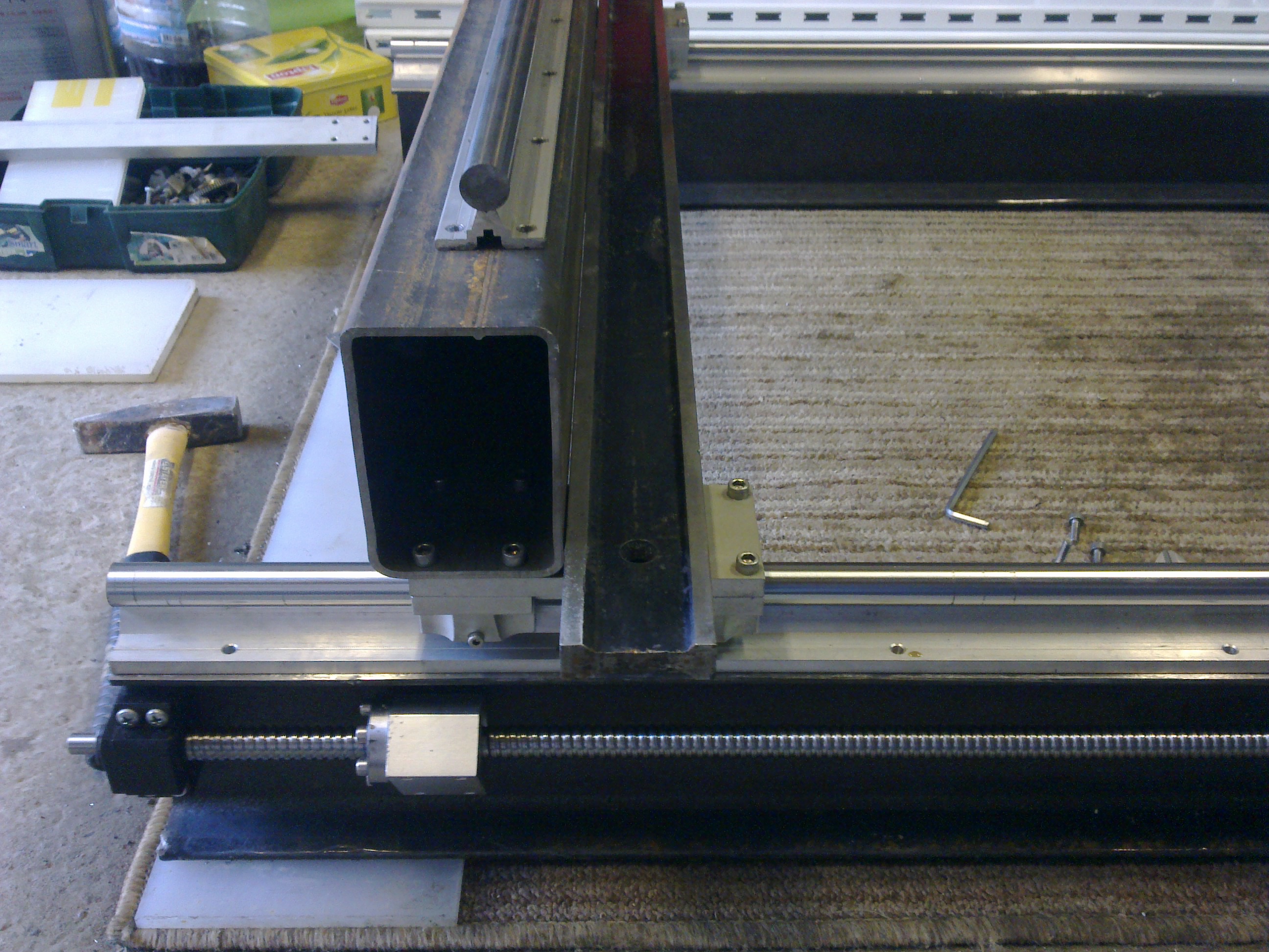

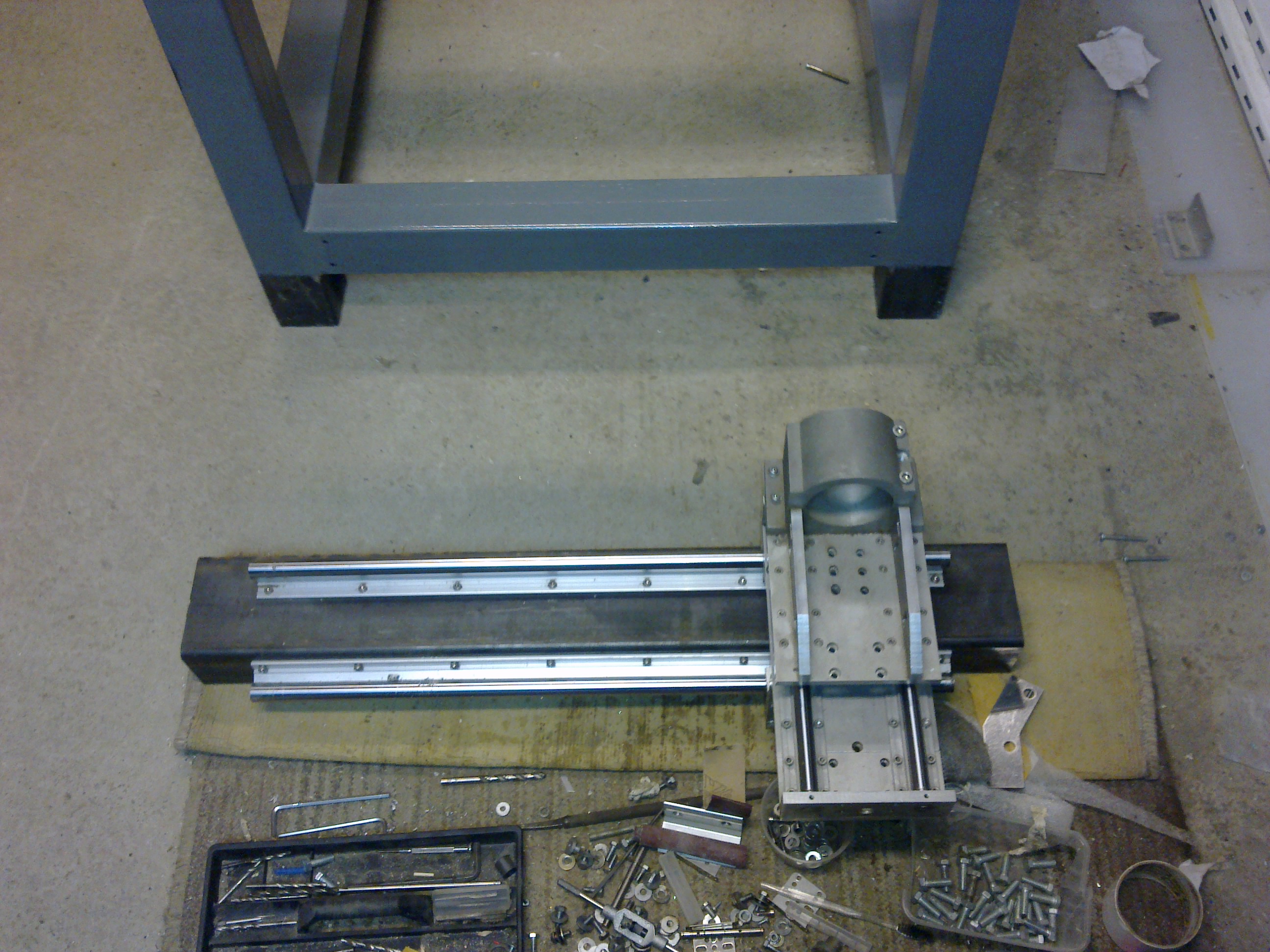

Пока жду комплектующие и станину, решил проапгрейдить свой маленький хобийный станочек :hehehe:
08042014790.jpg (5839 просмотров) <a class='original' href='./download/file.php?id=26757&mode=view' target=_blank>Загрузить оригинал (1.28 МБ)</a>
08042014791.jpg (5839 просмотров) <a class='original' href='./download/file.php?id=26758&mode=view' target=_blank>Загрузить оригинал (1.24 МБ)</a>
08042014792.jpg (5839 просмотров) <a class='original' href='./download/file.php?id=26759&mode=view' target=_blank>Загрузить оригинал (1.57 МБ)</a>
08042014793.jpg (5839 просмотров) <a class='original' href='./download/file.php?id=26760&mode=view' target=_blank>Загрузить оригинал (1.51 МБ)</a>
08042014794.jpg (5839 просмотров) <a class='original' href='./download/file.php?id=26761&mode=view' target=_blank>Загрузить оригинал (1.19 МБ)</a>
08042014795.jpg (5839 просмотров) <a class='original' href='./download/file.php?id=26762&mode=view' target=_blank>Загрузить оригинал (864.26 КБ)</a>
08042014796.jpg (5839 просмотров) <a class='original' href='./download/file.php?id=26763&mode=view' target=_blank>Загрузить оригинал (1018.73 КБ)</a>

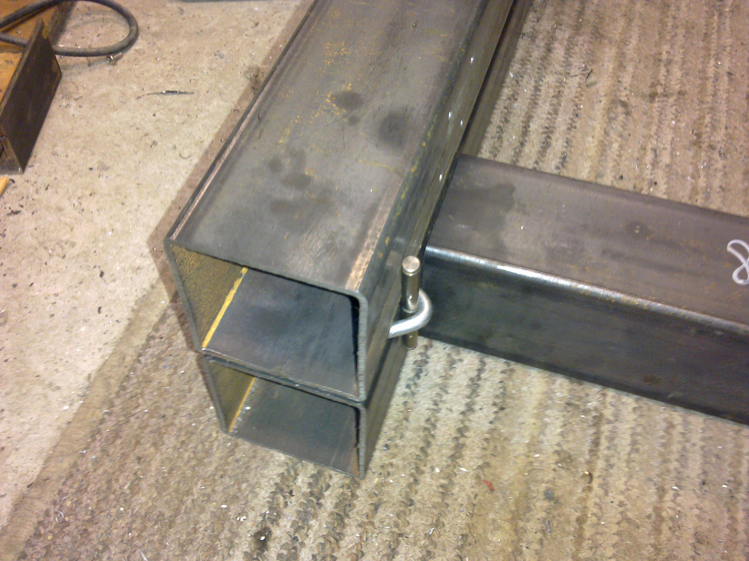

sergey27rus
Сообщения: 1129
Репутация: 730

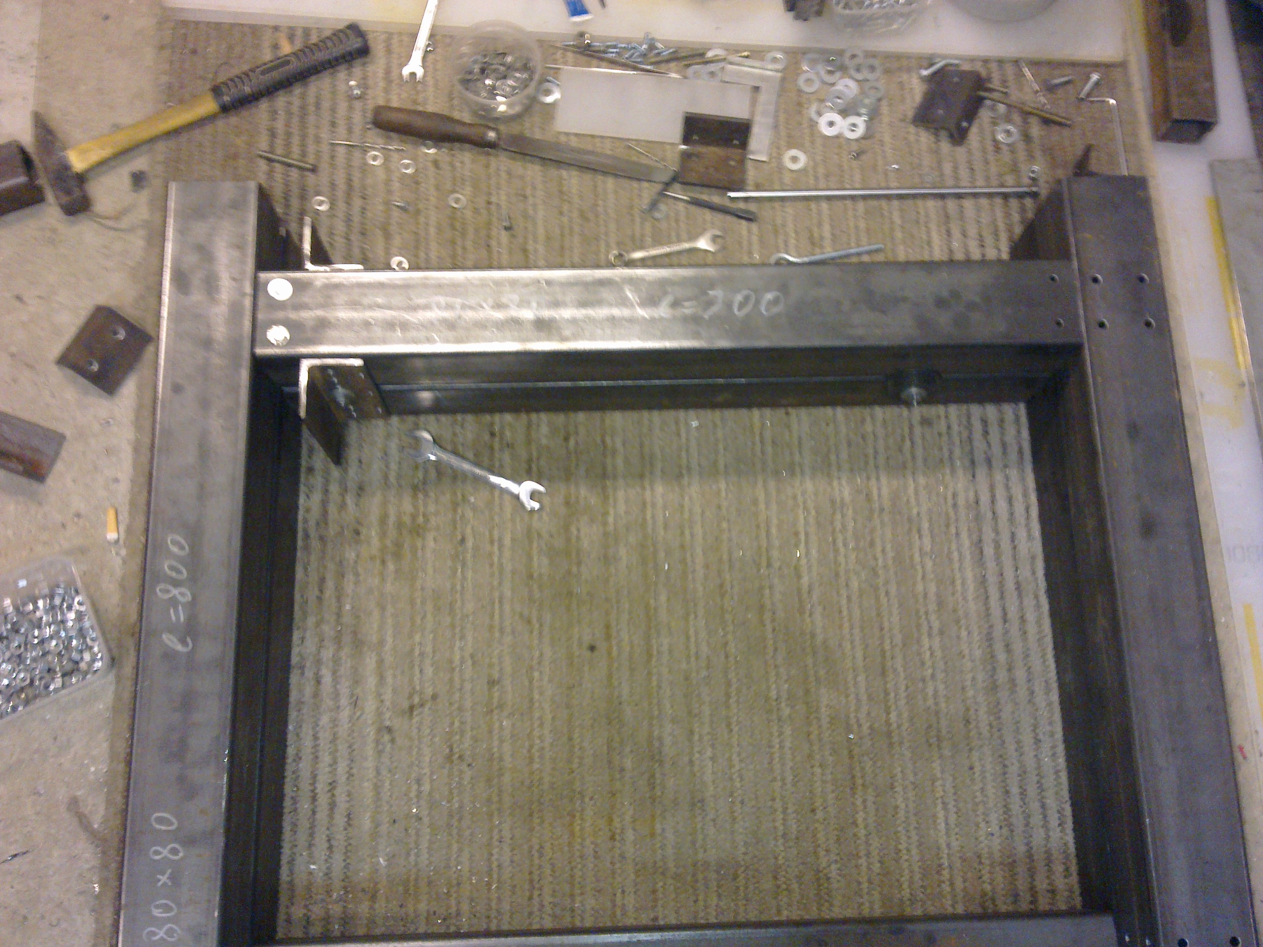

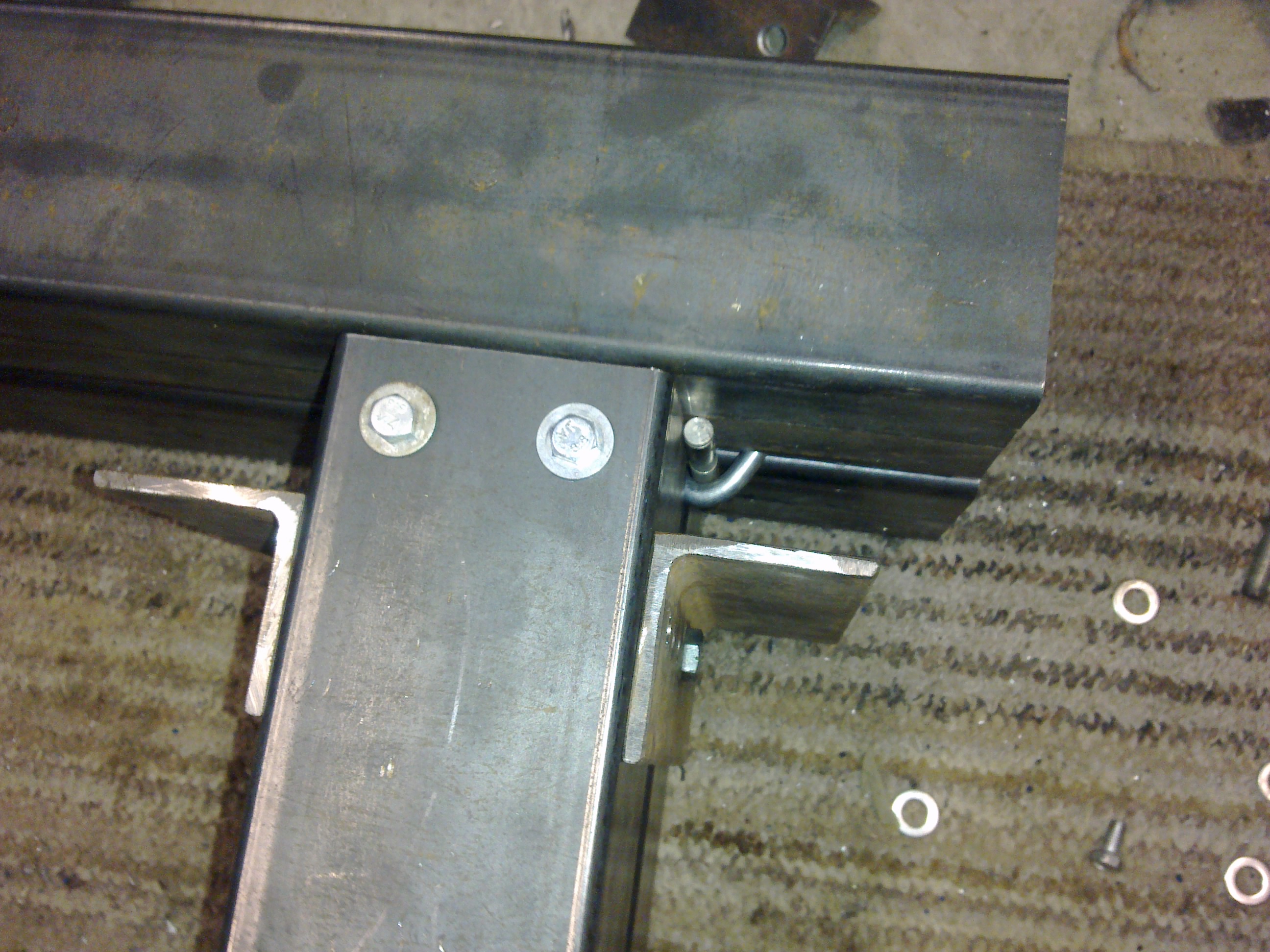

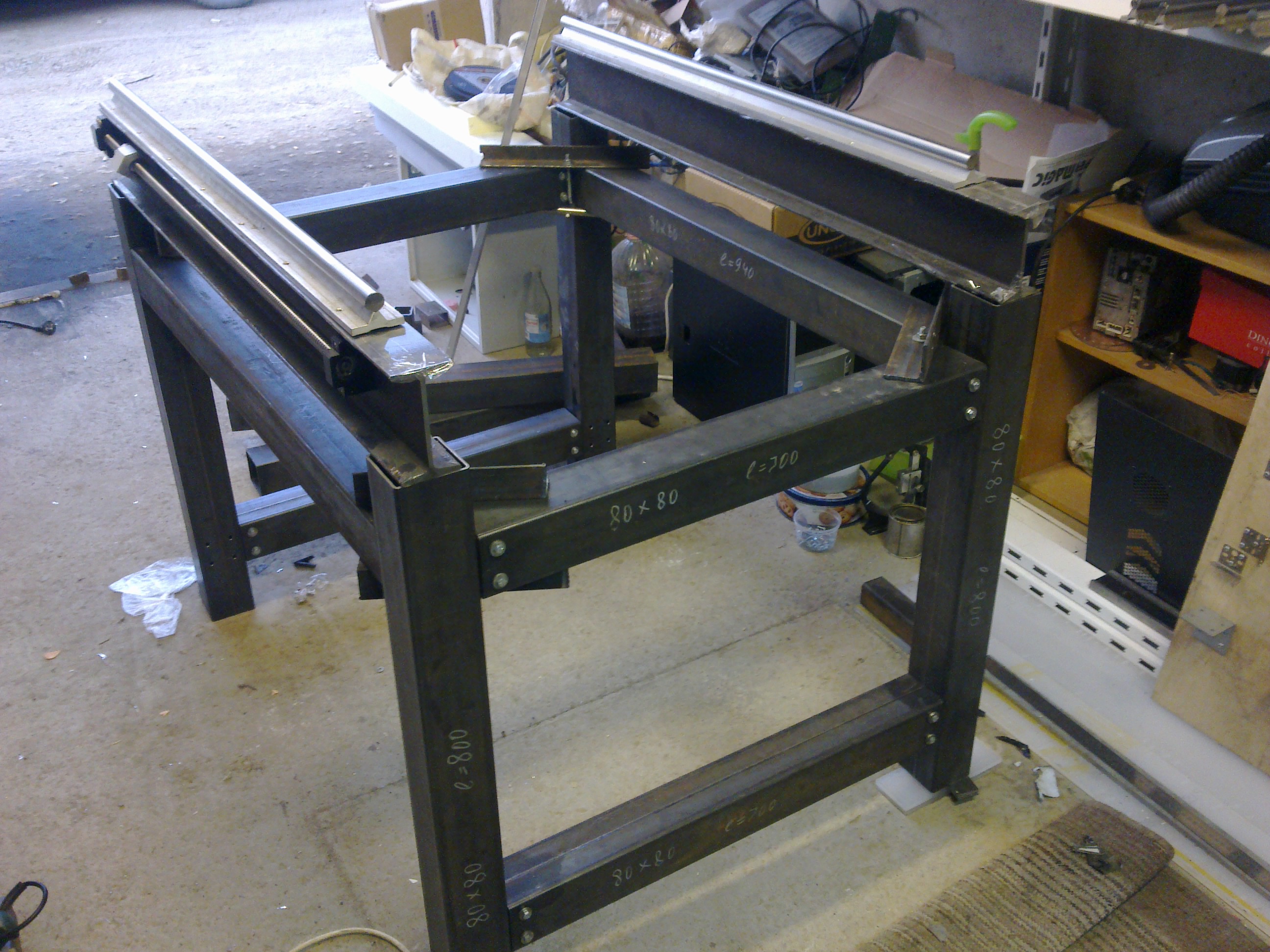

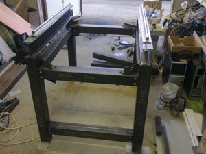

Вот и отпилили мне трубы, начинаю ваять станину :hammer: :rasp: :spanner: :pliers: , соединение болтовое, плюс по углам будут угловые косынки, пока нарезают косынки собираю станину. Каждое болтовое соединение будет скручиваться с фиксатором резьбы, естественно после подгонки и выравнивания :hehehe:
20042014807.jpg (5678 просмотров) <a class='original' href='./download/file.php?id=27244&mode=view' target=_blank>Загрузить оригинал (1.34 МБ)</a>
20042014808.jpg (5678 просмотров) <a class='original' href='./download/file.php?id=27245&mode=view' target=_blank>Загрузить оригинал (1.38 МБ)</a>
20042014809.jpg (5678 просмотров) <a class='original' href='./download/file.php?id=27246&mode=view' target=_blank>Загрузить оригинал (1.09 МБ)</a>
20042014810.jpg (5678 просмотров) <a class='original' href='./download/file.php?id=27247&mode=view' target=_blank>Загрузить оригинал (1.06 МБ)</a>
20042014811.jpg (5678 просмотров) <a class='original' href='./download/file.php?id=27248&mode=view' target=_blank>Загрузить оригинал (1.21 МБ)</a>
20042014812.jpg (5678 просмотров) <a class='original' href='./download/file.php?id=27249&mode=view' target=_blank>Загрузить оригинал (1.21 МБ)</a>
Ruslan_Zp
Сообщения: 50
Зарегистрирован: 26 ноя 2013, 23:18
Репутация: 13
Откуда: Запорожье / Украина
Сообщение Ruslan_Zp »
Рекомендую ставить по диагонали два болта и два гладких штифта d8мм (с небольшим натягом), это позволит минимизировать микроперемещения резьбовых соединений при больших знакопеременных нагрузках. (Это конечно если собираешься иногда железки резать на станке).
sergey27rus
Сообщения: 1129
Репутация: 730
Два болта пока для установки и выравнивания, после добавится еще один плюс будут в каждом углу по косынки.
sergey27rus
Сообщения: 1129
Репутация: 730

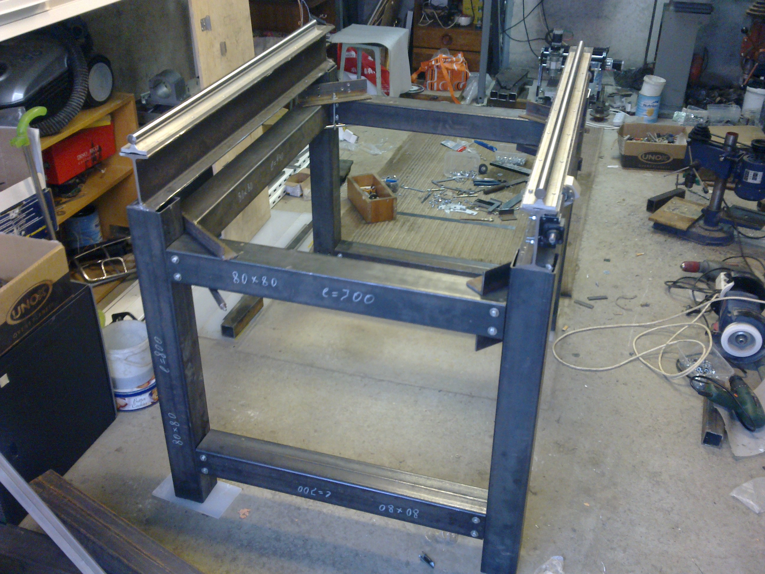

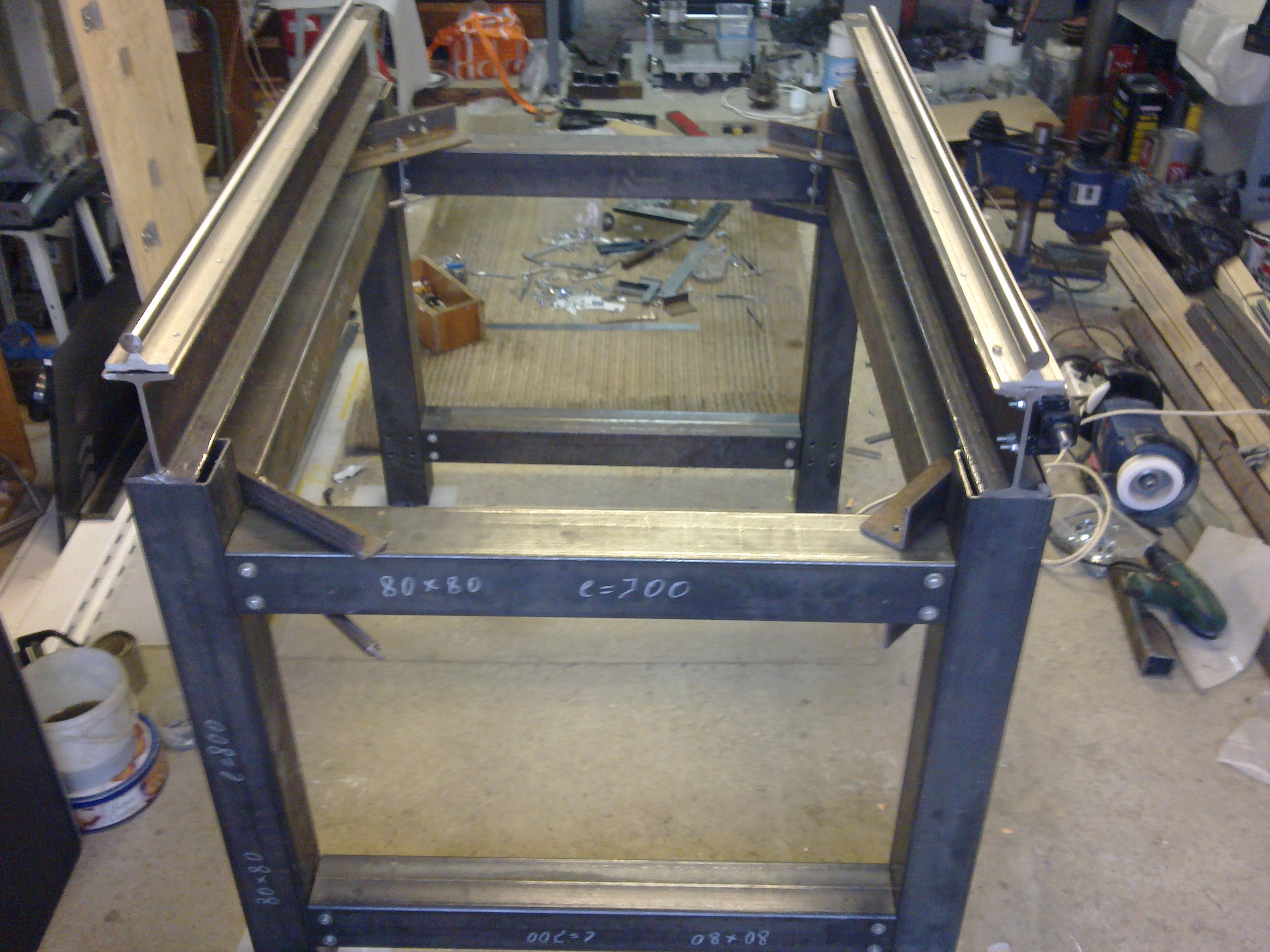

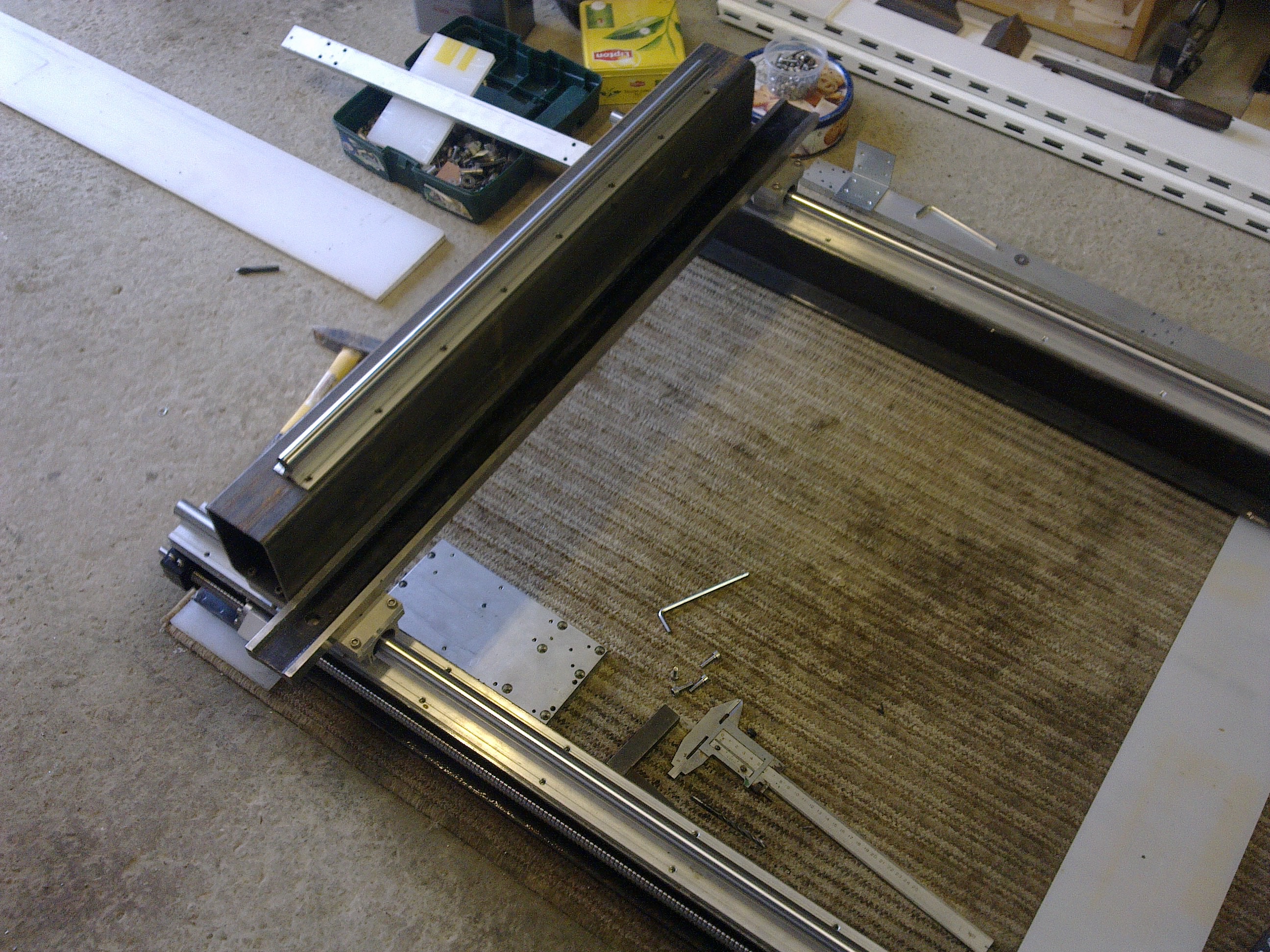

Малость поработал сегодня, завтра собираюсь подогнать поправить, даже при таком раскладе разность в диагонали 5мм. но это я так думаю не страшно, в любом случае будут регулируемые площадки под двутавр.
22042014814.jpg (5613 просмотров) <a class='original' href='./download/file.php?id=27385&mode=view' target=_blank>Загрузить оригинал (1.14 МБ)</a>
22042014815.jpg (5613 просмотров) <a class='original' href='./download/file.php?id=27386&mode=view' target=_blank>Загрузить оригинал (1.19 МБ)</a>
22042014816.jpg (5613 просмотров) <a class='original' href='./download/file.php?id=27387&mode=view' target=_blank>Загрузить оригинал (1.28 МБ)</a>
22042014817.jpg (5613 просмотров) <a class='original' href='./download/file.php?id=27388&mode=view' target=_blank>Загрузить оригинал (1.21 МБ)</a>
22042014818.jpg (5613 просмотров) <a class='original' href='./download/file.php?id=27389&mode=view' target=_blank>Загрузить оригинал (1.4 МБ)</a>

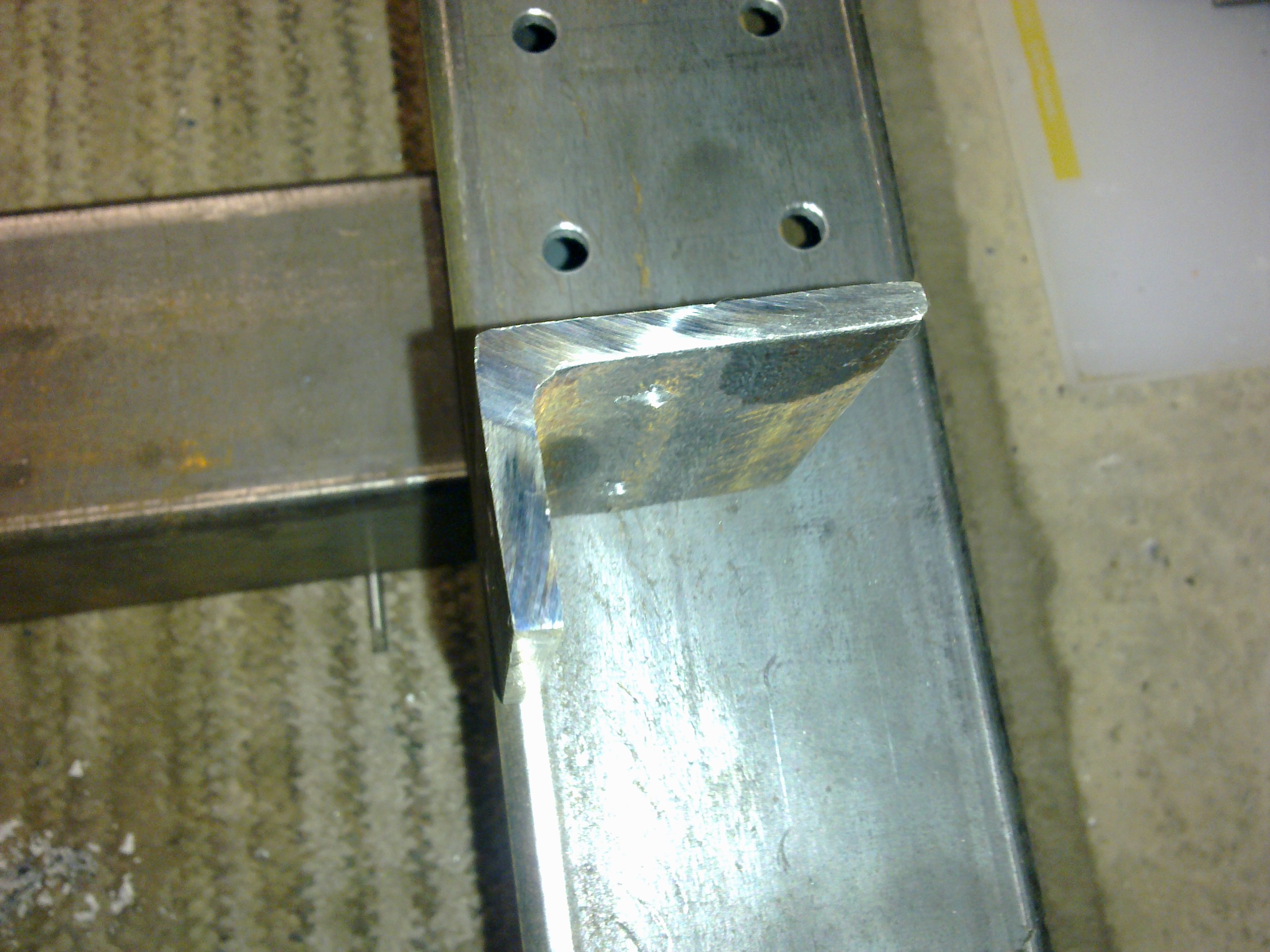

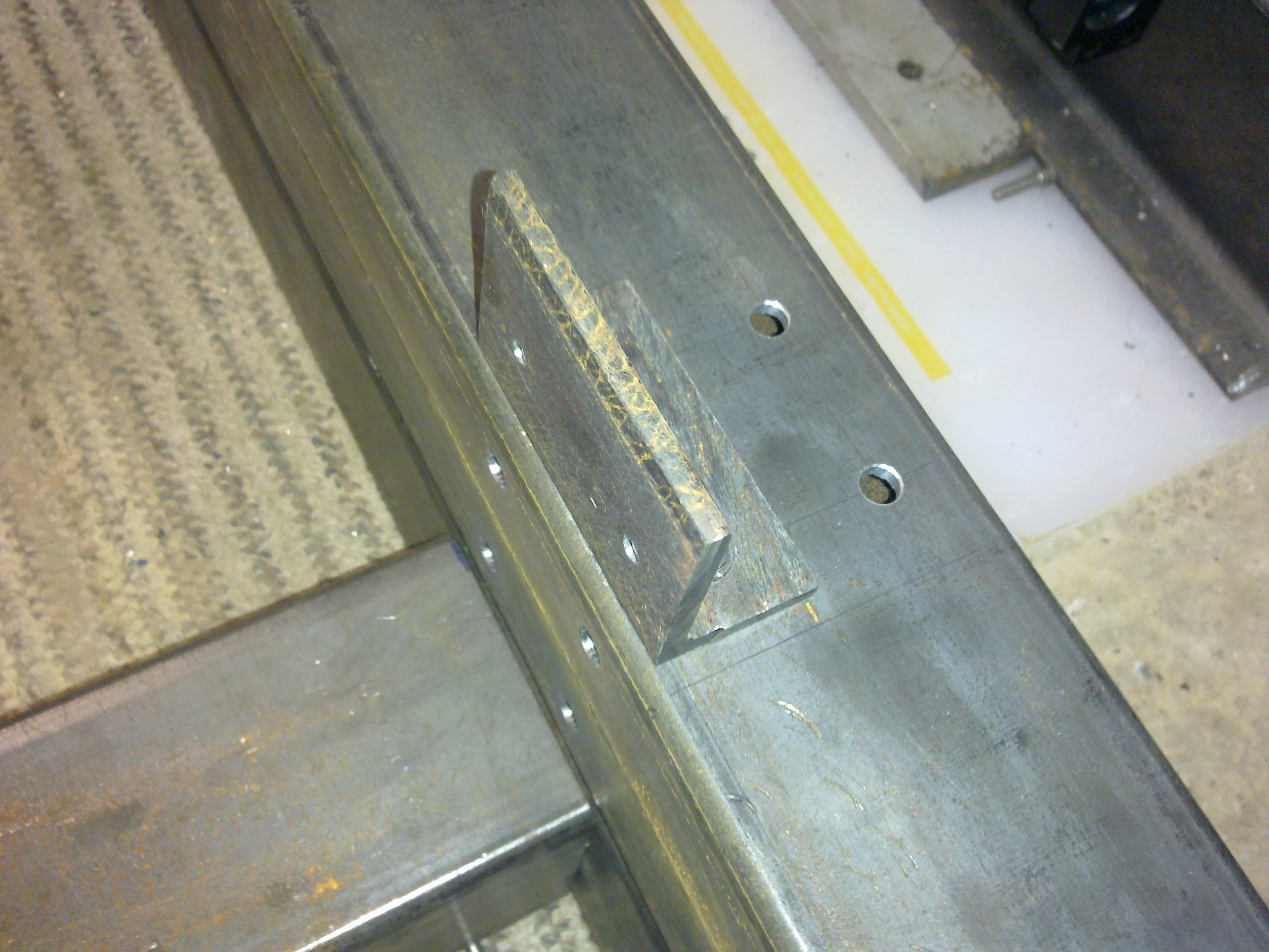

А чего уголки не обработанные? Они могут дать приличный перекос...
sergey27rus
Сообщения: 1129
Репутация: 730
Nick писал(а):А чего уголки не обработанные? Они могут дать приличный перекос...
А какие именно, если которые сверху , то это временное крепление для выравнивания в одной плоскости, после скрутки и подгонки они демонтируются. Если про внутренние, то вроде все нормально нигде не тянет, и в квадрат входят с натяжечкой.

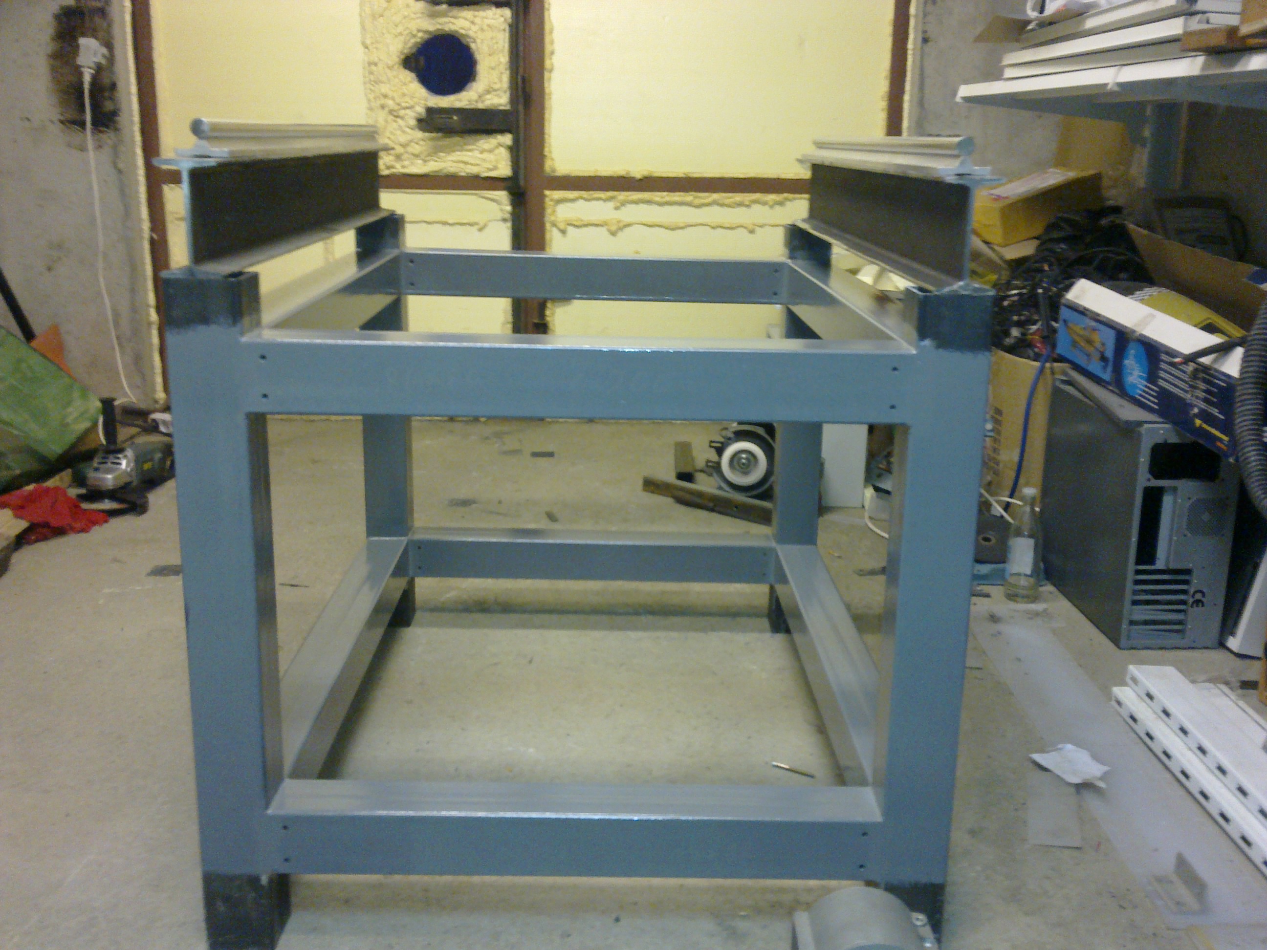

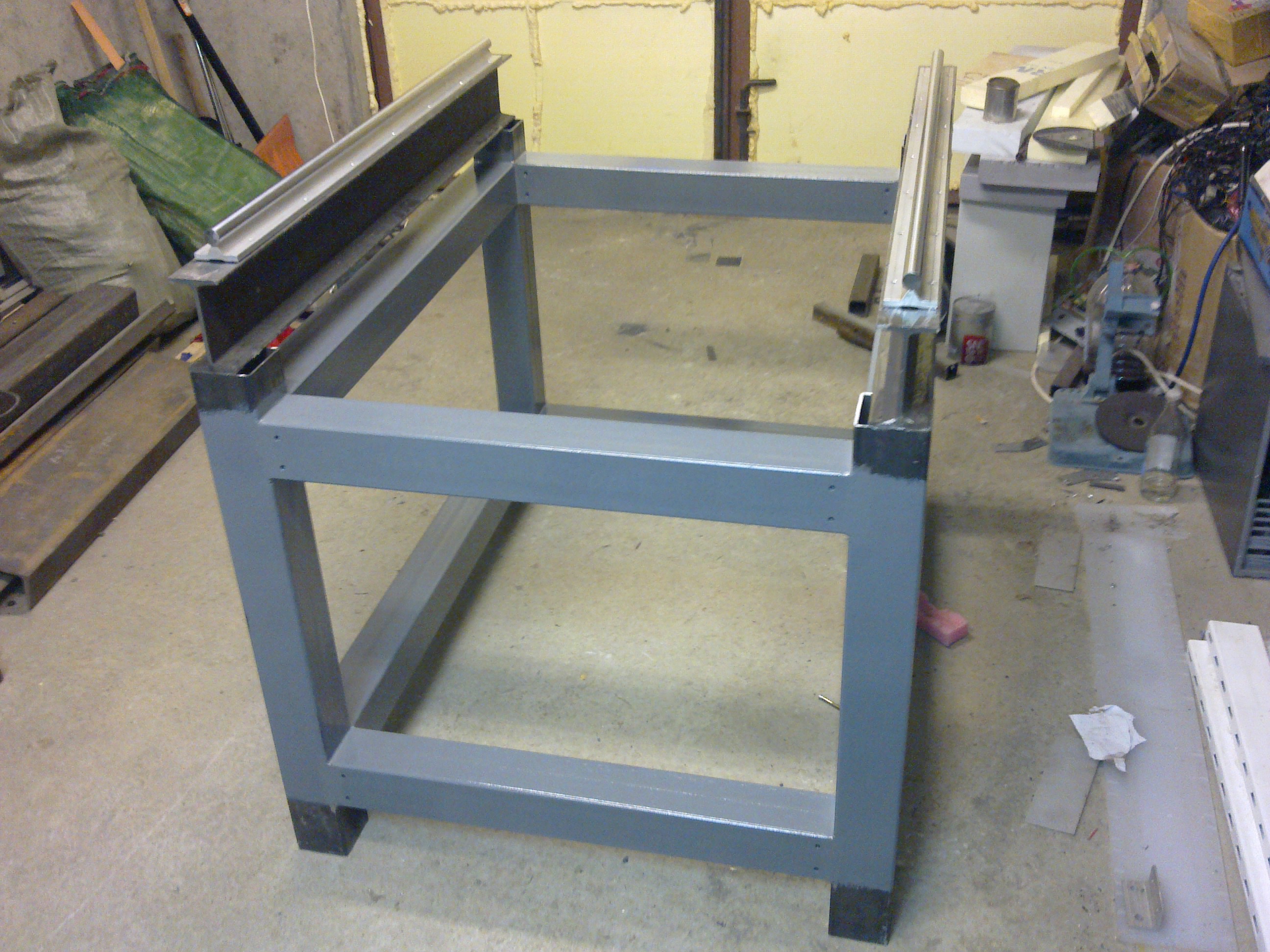

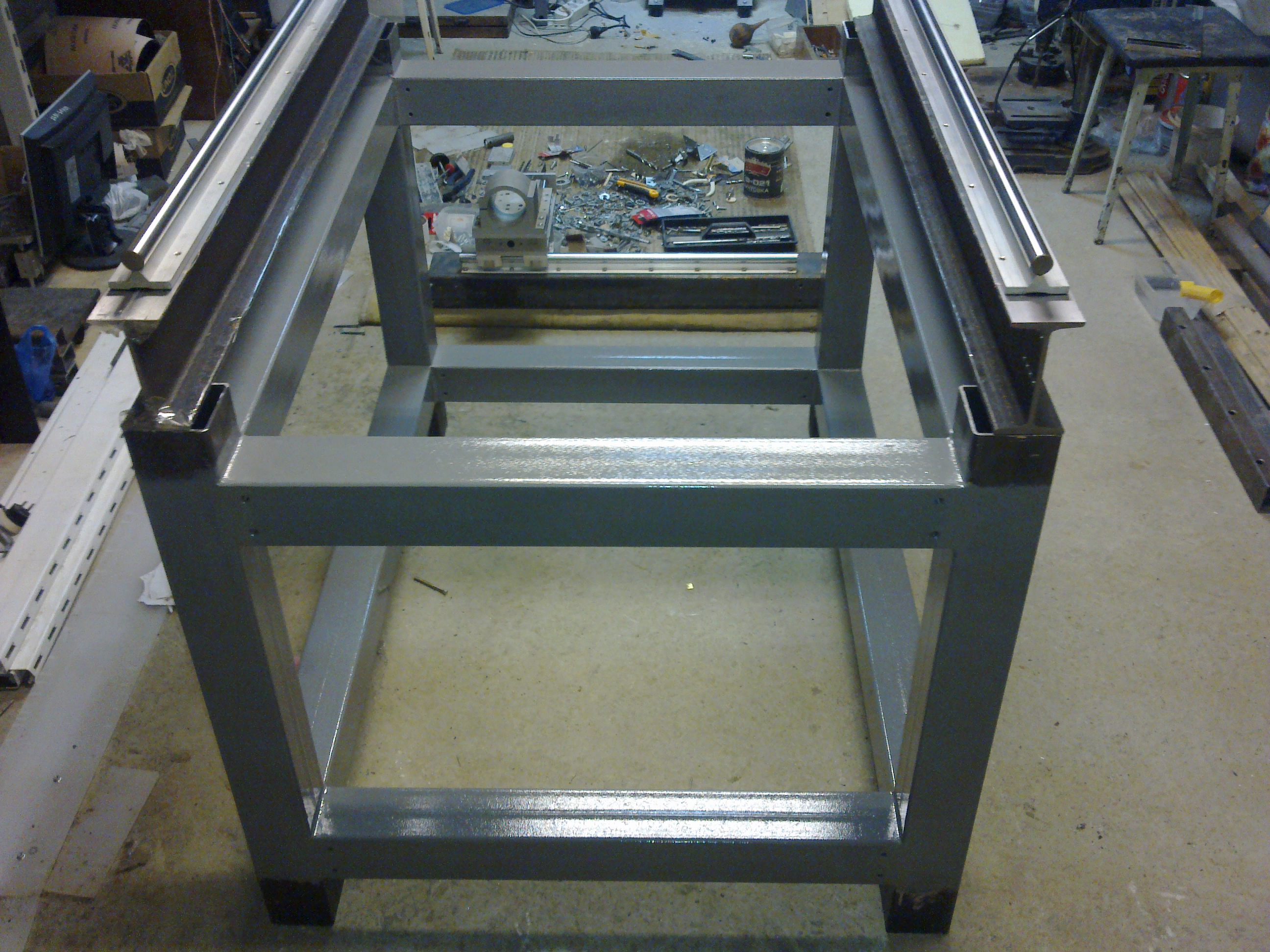

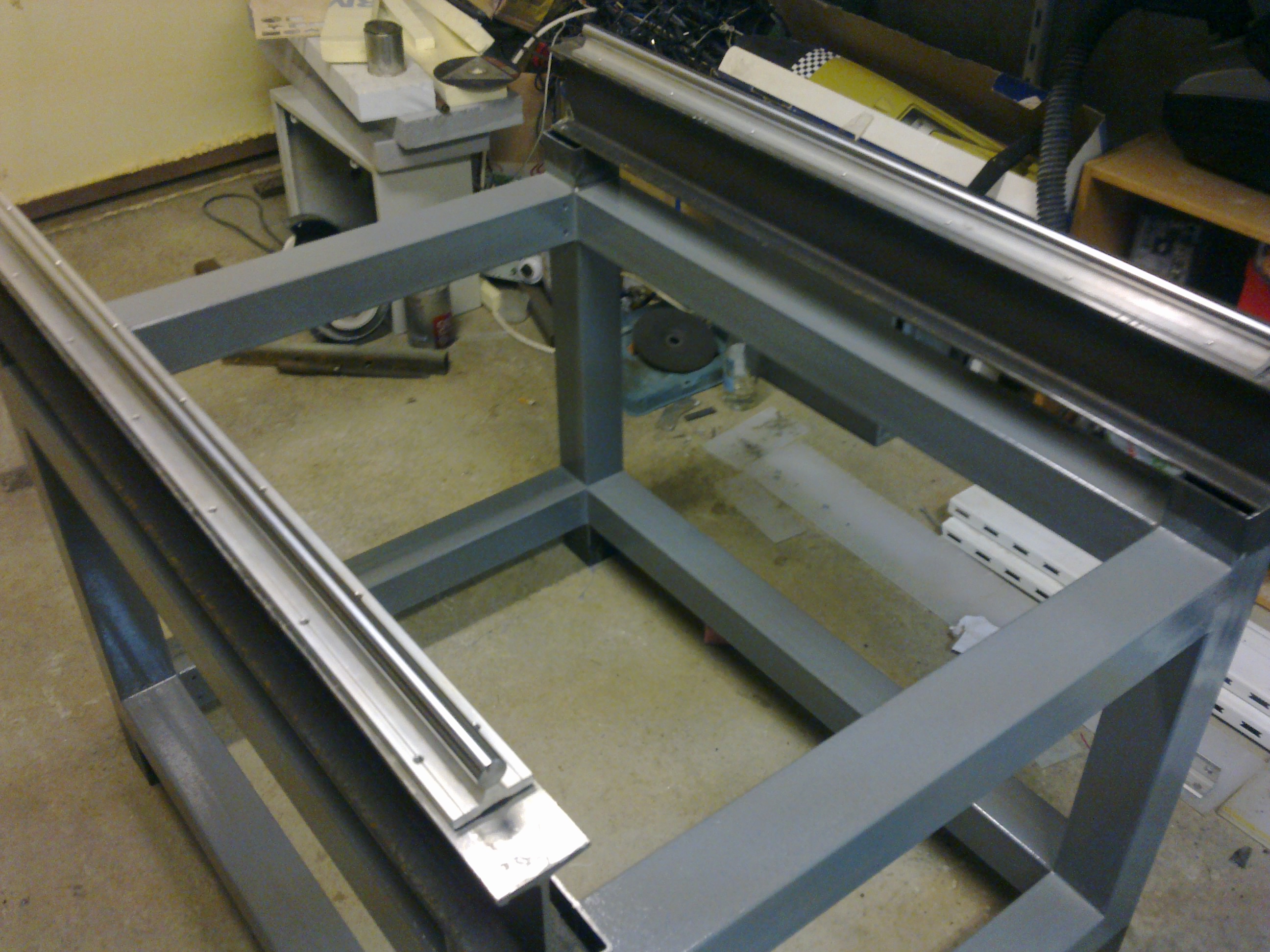

sergey27rus
Сообщения: 1129
Репутация: 730

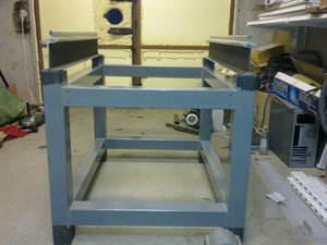

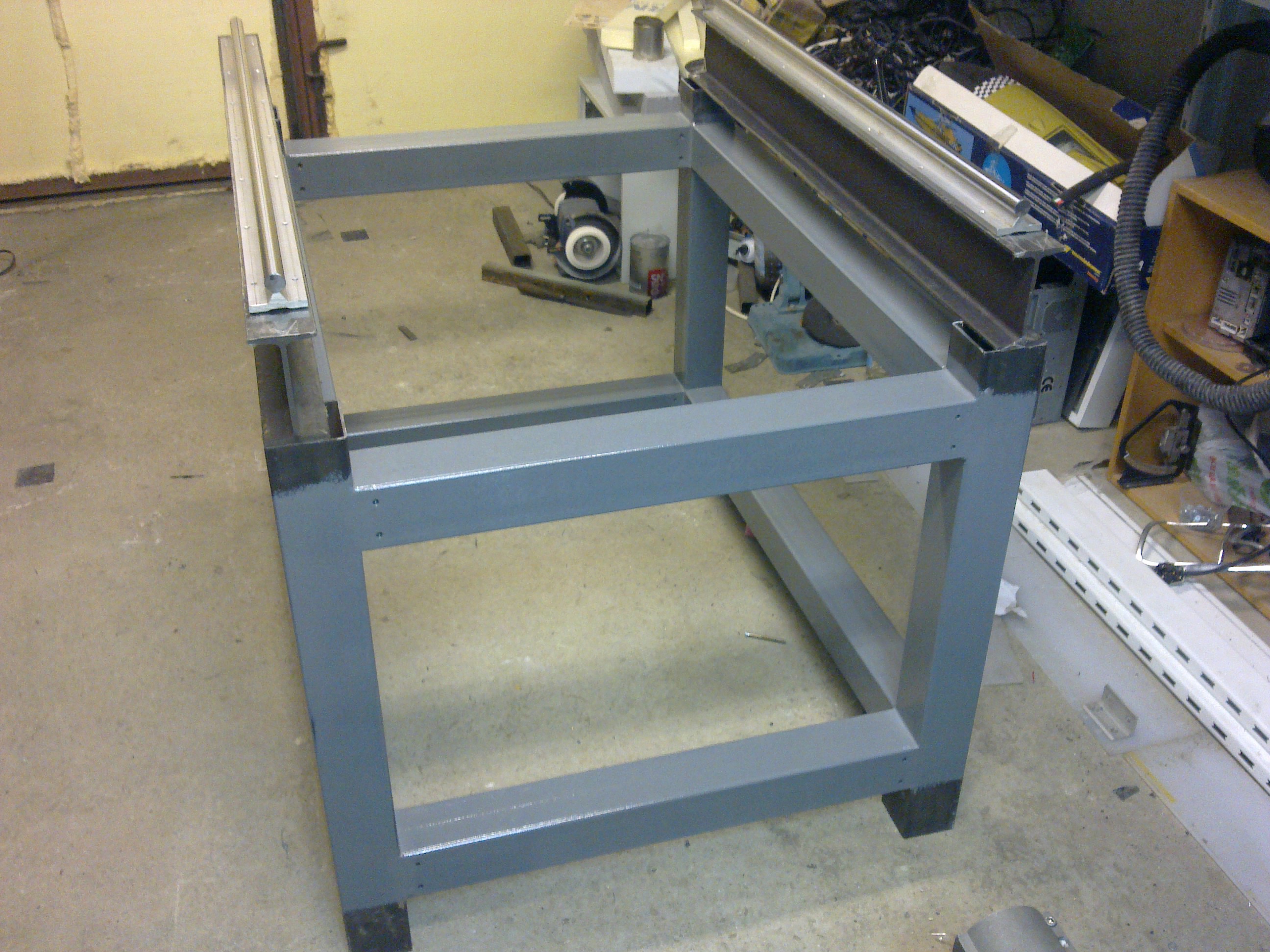

В общем намучился с болтами я. В итоге знакомый сварщик сварил мне станину, не мог он смотреть на это дело :hehehe: сначала точечно прихватками, после рихтовка :hammer: :hammer: :hammer: , дальше знакомый сварщик проваривал полосками с параллельным стыком (диагонально), после все зачистил :angle_grinder:, обработал торцы, так как железо быстро ржавеет в условия гаража, да и погода у нас дождливая, решил грунтовкой пройтись, приготовил железо для боковушек. Тяжелый хобби станочек получается :hehehe: думаю поставить колесики, рядом с регулируемыми опорами.
06052014839.jpg (5370 просмотров) <a class='original' href='./download/file.php?id=27868&mode=view' target=_blank>Загрузить оригинал (1.25 МБ)</a>
06052014840.jpg (5370 просмотров) <a class='original' href='./download/file.php?id=27869&mode=view' target=_blank>Загрузить оригинал (1.1 МБ)</a>
06052014841.jpg (5370 просмотров) <a class='original' href='./download/file.php?id=27870&mode=view' target=_blank>Загрузить оригинал (1.27 МБ)</a>
06052014842.jpg (5370 просмотров) <a class='original' href='./download/file.php?id=27871&mode=view' target=_blank>Загрузить оригинал (1.1 МБ)</a>
06052014844.jpg (5370 просмотров) <a class='original' href='./download/file.php?id=27873&mode=view' target=_blank>Загрузить оригинал (1.27 МБ)</a>
06052014845.jpg (5370 просмотров) <a class='original' href='./download/file.php?id=27874&mode=view' target=_blank>Загрузить оригинал (1.17 МБ)</a>
06052014847.jpg (5370 просмотров) <a class='original' href='./download/file.php?id=27876&mode=view' target=_blank>Загрузить оригинал (1.29 МБ)</a>
