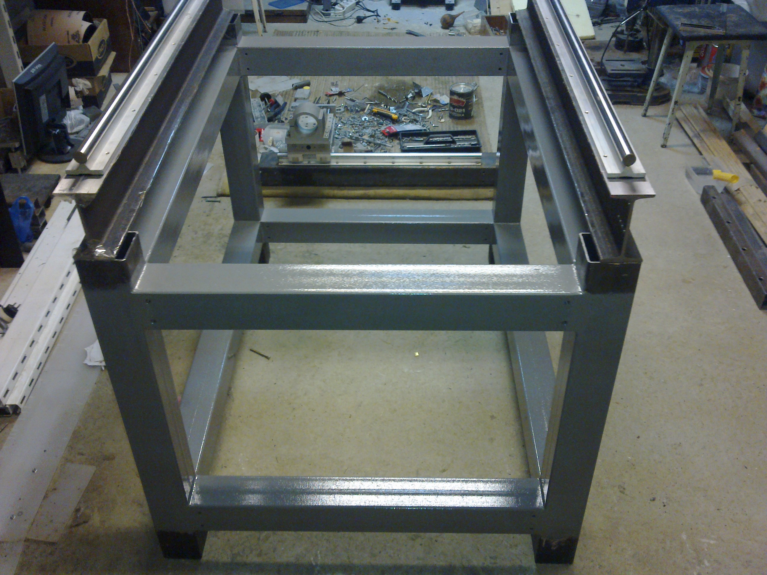

Вот и отпилили мне трубы, начинаю ваять станину :hammer: :rasp: :spanner: :pliers: , соединение болтовое, плюс по углам будут угловые косынки, пока нарезают косынки собираю станину. Каждое болтовое соединение будет скручиваться с фиксатором резьбы, естественно после подгонки и выравнивания :hehehe:

Ruslan_Zp
Сообщения: 50
Зарегистрирован: 26 ноя 2013, 23:18
Репутация: 13
Откуда: Запорожье / Украина
Re: Мой хобби станочек
Сообщение Ruslan_Zp »
Рекомендую ставить по диагонали два болта и два гладких штифта d8мм (с небольшим натягом), это позволит минимизировать микроперемещения резьбовых соединений при больших знакопеременных нагрузках. (Это конечно если собираешься иногда железки резать на станке).
sergey27rus
Сообщения: 1129
Репутация: 730
Сообщение sergey27rus »
Два болта пока для установки и выравнивания, после добавится еще один плюс будут в каждом углу по косынки.
sergey27rus
Сообщения: 1129
Репутация: 730
Малость поработал сегодня, завтра собираюсь подогнать поправить, даже при таком раскладе разность в диагонали 5мм. но это я так думаю не страшно, в любом случае будут регулируемые площадки под двутавр.
А чего уголки не обработанные? Они могут дать приличный перекос...
sergey27rus
Сообщения: 1129
Репутация: 730
Nick писал(а):А чего уголки не обработанные? Они могут дать приличный перекос...
А какие именно, если которые сверху , то это временное крепление для выравнивания в одной плоскости, после скрутки и подгонки они демонтируются. Если про внутренние, то вроде все нормально нигде не тянет, и в квадрат входят с натяжечкой.
sergey27rus
Сообщения: 1129
Репутация: 730
В общем намучился с болтами я. В итоге знакомый сварщик сварил мне станину, не мог он смотреть на это дело :hehehe: сначала точечно прихватками, после рихтовка :hammer: :hammer: :hammer: , дальше знакомый сварщик проваривал полосками с параллельным стыком (диагонально), после все зачистил :angle_grinder:, обработал торцы, так как железо быстро ржавеет в условия гаража, да и погода у нас дождливая, решил грунтовкой пройтись, приготовил железо для боковушек. Тяжелый хобби станочек получается :hehehe: думаю поставить колесики, рядом с регулируемыми опорами.
