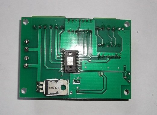

UAVpilot писал(а):Если макс. напряжение питания драйвера до 40 В, то там наверняка стоит чип типа TB6560
тошибовские чипы TB62209FG
Сферический ватник в вакууме.
Re: Выбор станка для сверления плат
40.png (10325 просмотров) <a class='original' href='./download/file.php?id=27290&mode=view' target=_blank>Загрузить оригинал (54.61 КБ)</a>
d1fb93e694b1.jpg (10306 просмотров) <a class='original' href='./download/file.php?id=27307&mode=view' target=_blank>Загрузить оригинал (93.02 КБ)</a>
94f025d07754.jpg (10306 просмотров) <a class='original' href='./download/file.php?id=27306&mode=view' target=_blank>Загрузить оригинал (75.39 КБ)</a>
84f7d0f761fa.jpg (10306 просмотров) <a class='original' href='./download/file.php?id=27305&mode=view' target=_blank>Загрузить оригинал (38.64 КБ)</a>
thb6128 ic instructions.pdf
(722.61 КБ) 2422 скачивания
У меня именно такой драйвер, от 35 вольт работает нормально, и в китае это один из самых дешевых :-)

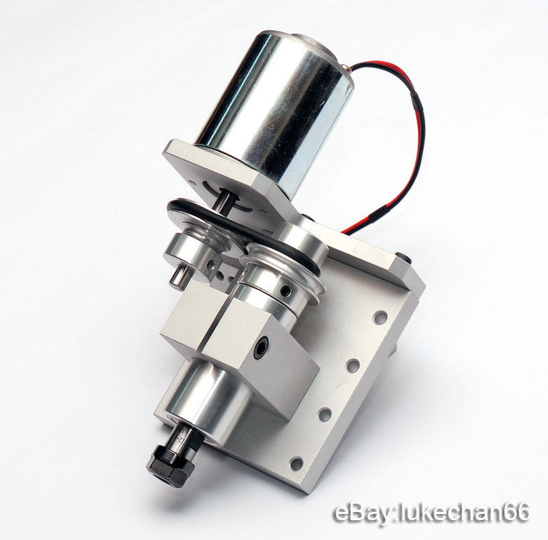

Получил сегодня шпиндель, родной от Sable-2015, подключил к 24в просто погонять. Заметил такое - обороты как будто время от времени падают. Замерить то нечем, так чисто по звуку слыхать. Питание замерял, стабильно 24.6в
Это заметно только когда ремень переставляешь на большие обороты, по этому грешу на шпиндель а не на мотор.
И что там может быть? Подшипники? Если они то не страшно, все равно скоро должны прийти керамические, как раз для него.
