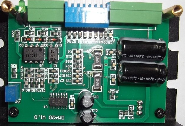

UAVpilot писал(а):Если макс. напряжение питания драйвера до 40 В, то там наверняка стоит чип типа TB6560
тошибовские чипы TB62209FG
Сферический ватник в вакууме.
Сообщения: 21923
Re: Выбор станка для сверления плат
40.png (9935 просмотров) <a class='original' href='./download/file.php?id=27290&mode=view' target=_blank>Загрузить оригинал (54.61 КБ)</a>
Сообщения: 11731
d1fb93e694b1.jpg (9916 просмотров) <a class='original' href='./download/file.php?id=27307&mode=view' target=_blank>Загрузить оригинал (93.02 КБ)</a>
94f025d07754.jpg (9916 просмотров) <a class='original' href='./download/file.php?id=27306&mode=view' target=_blank>Загрузить оригинал (75.39 КБ)</a>
84f7d0f761fa.jpg (9916 просмотров) <a class='original' href='./download/file.php?id=27305&mode=view' target=_blank>Загрузить оригинал (38.64 КБ)</a>
thb6128 ic instructions.pdf
(722.61 КБ) 2407 скачиваний
Сообщения: 4605
У меня именно такой драйвер, от 35 вольт работает нормально, и в китае это один из самых дешевых :-)
