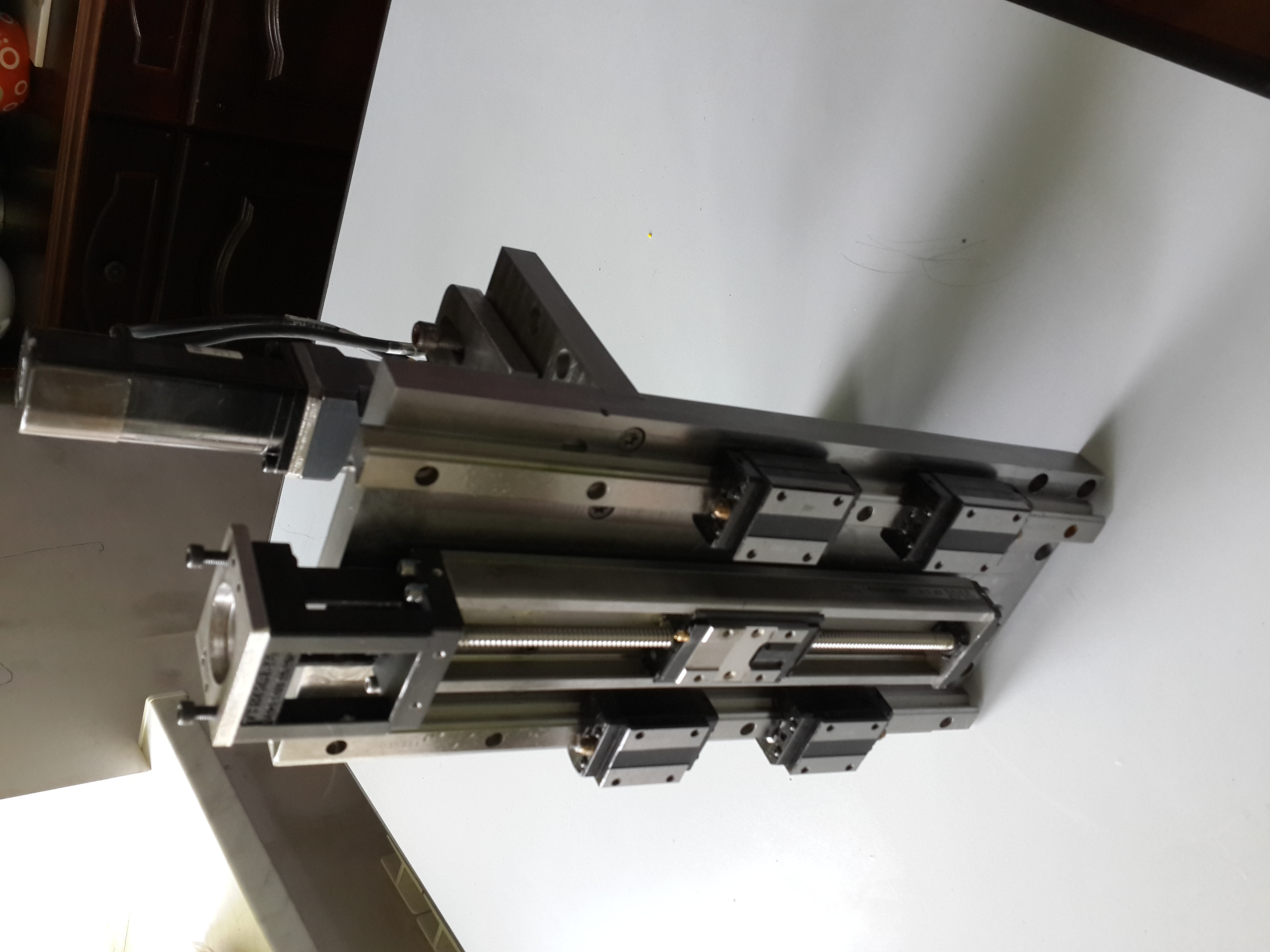

По совету фуромчан переделал ось Z. Сделал толще пластины, добавил две каретки, пришлось докупить рельсы длиной 330 мм.
В остальном компановка не изменилась.
Ось Y.JPG (5456 просмотров) <a class='original' href='./download/file.php?id=26377&mode=view' target=_blank>Загрузить оригинал (2.94 МБ)</a>
Ось Z.JPG (5456 просмотров) <a class='original' href='./download/file.php?id=26378&mode=view' target=_blank>Загрузить оригинал (2.77 МБ)</a>
Уже частично сделал в металле.
20140331_165629.jpg (5456 просмотров) <a class='original' href='./download/file.php?id=26379&mode=view' target=_blank>Загрузить оригинал (3.14 МБ)</a>
20140331_165857.jpg (5456 просмотров) <a class='original' href='./download/file.php?id=26382&mode=view' target=_blank>Загрузить оригинал (3.02 МБ)</a>
20140331_165925.jpg (5456 просмотров) <a class='original' href='./download/file.php?id=26383&mode=view' target=_blank>Загрузить оригинал (3.25 МБ)</a>
20140331_165936.jpg (5456 просмотров) <a class='original' href='./download/file.php?id=26384&mode=view' target=_blank>Загрузить оригинал (3.45 МБ)</a>
Нужен совет какой длины делать пластину на которой ктепится шпиндель. Есть ли смысл делать ее длинее для того чтобы была возможность петеставлять крепление шпинделя по высоте?

Сообщения: 22776
Re: Станок 1200х1200х170 проектирую...строю
Какая швп интересная...
Тогда уж лучше переставлять не крепление шпинделя, а саму пластину. Судя по моделе, она и так длинная...

konstantinshr писал(а):Что такое керамические подшипники в шпинделе?
Слабо верится, что в данном шпинделе именно керамические подшипники.
Nick писал(а):Какая швп интересная...
Это не просто ШВП. Это актуатор. Похож на KR серию от THK.

Да это KR26 от THK.

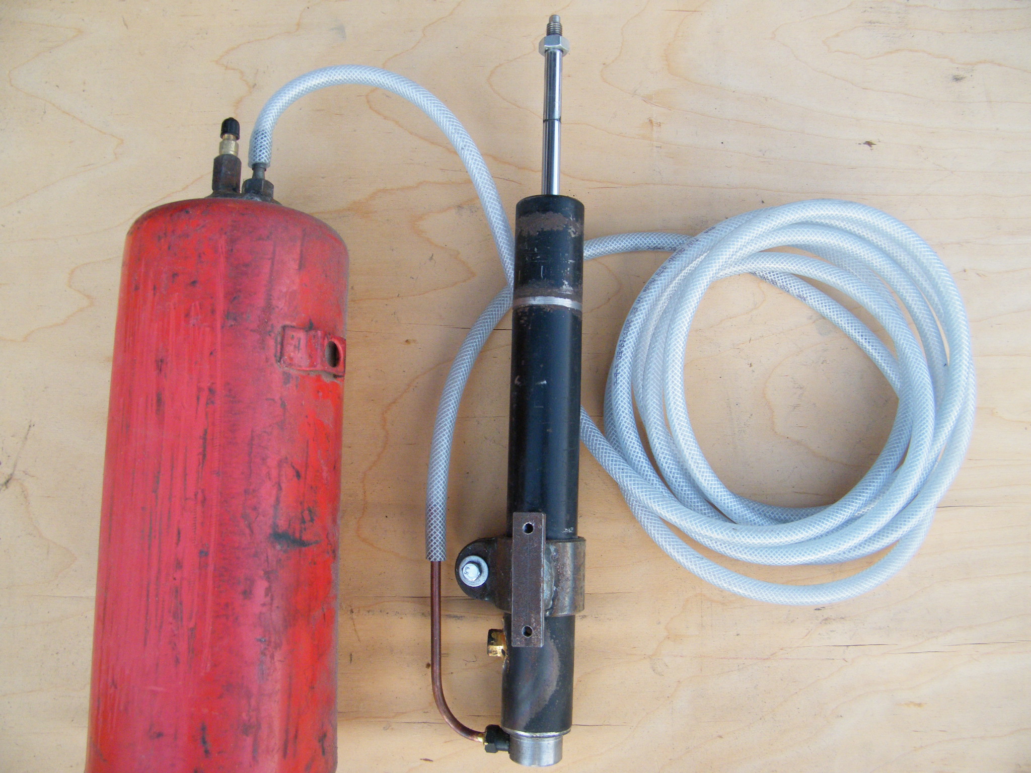

Кстати так никто и не посоветовал как можно разгрузить ось Z

konstantinshr писал(а):Кстати так никто и не посоветовал как можно разгрузить ось Z
Пневмоцилиндры + копрессор + большой ресивер. Тогда получаем постоянное давление на всей оси.
можно груз через блок повесить или пружины прицепить, но будет хуже...

Я думаю пневмоцилиндр городить для станка по дереву это излишество. А во кто нибудь пробовал газовые амортизаторы при таких малых ходах - 170 мм

konstantinshr писал(а):кто нибудь пробовал газовые амортизаторы
У меня стоит амортизатор http://cnc-club.ru/forum/viewtopic.php? ... 67#p116067
Пока нормально работает. Максимальные скорости для оси Z ограничил 3500 мм/мин. рядом лежит еще 2 запасных на случай если этот кончится.
Сообщения: 11731
konstantinshr писал(а):Я думаю пневмоцилиндр городить для станка по дереву это излишество. А во кто нибудь пробовал газовые амортизаторы при таких малых ходах - 170 мм
Учитывай, что при движении вверх амортизатор (автомобильный или мебельный) будет очень сильно тормозить перемещение оси, и поднимать ось получится либо с относительно низкой скоростью, либо - очень мощным приводом.
Так что на счет "разгрузить" - может все наоборот получиться.
Но, зато, вниз падать не будет.
Помоему газовый амортизатор в обратную сторону двигается свободно.
Чтобы вниз не падала я взял двигатель с тормозом.
Сообщения: 22776
konstantinshr писал(а):Помоему газовый амортизатор в обратную сторону двигается свободно.
Есть ссылка посмотреть? Просто мне тоже казалось, что они в обе стороны фигово едут...
Сообщения: 11731
Nick писал(а):Есть ссылка посмотреть? Просто мне тоже казалось, что они в обе стороны фигово едут...
Ну так в том и прикол, что амортизатор пытается "распрямиться", но при этом сам себя тормозит, чтобы это не было резким ударом.
А на сжатие обычно в амортизаторе стоит открывающийся клапан, чтобы не создавать дополнительное усилие при сжатии.
Багажник автомобиля тормозится амортизатором при открытии (но при этом амортизатор его поднимает), а закрывается - легко.

Сейчас попробовал амортизатор что у меня есть, по моему от 41 москвича. Правда он очень тугой, по паспорту 35 кг но видимо больше, сжать могу только своим весом. На сжатие очень туго и медленно. Разжимается сам и раза в два быстрее. Но это большой и очень тугой амортизатор. надо найти маленький с усилием в 8-10 кг.
Сообщения: 11731
konstantinshr писал(а):Разжимается сам и раза в два быстрее.
В два раза быстрее чего? Скорости сжимания?
А если попытаться разжать его еще быстрее (ну со скоростью подъема оси Z) - будет ли он разжиматься еще быстрее?
konstantinshr писал(а):Но это большой и очень тугой амортизатор. надо найти маленький с усилием в 8-10 кг.
Тогда - мебельный, но проблема будет та же.

Для разгрузки Z соорудил вот такую конструкцыю. Работала нормально, но пожже поставил двигатель мощнее чтоб не было лишних прибамбасов.
DSCF1583.JPG (5111 просмотров) <a class='original' href='./download/file.php?id=27138&mode=view' target=_blank>Загрузить оригинал (720.66 КБ)</a>
