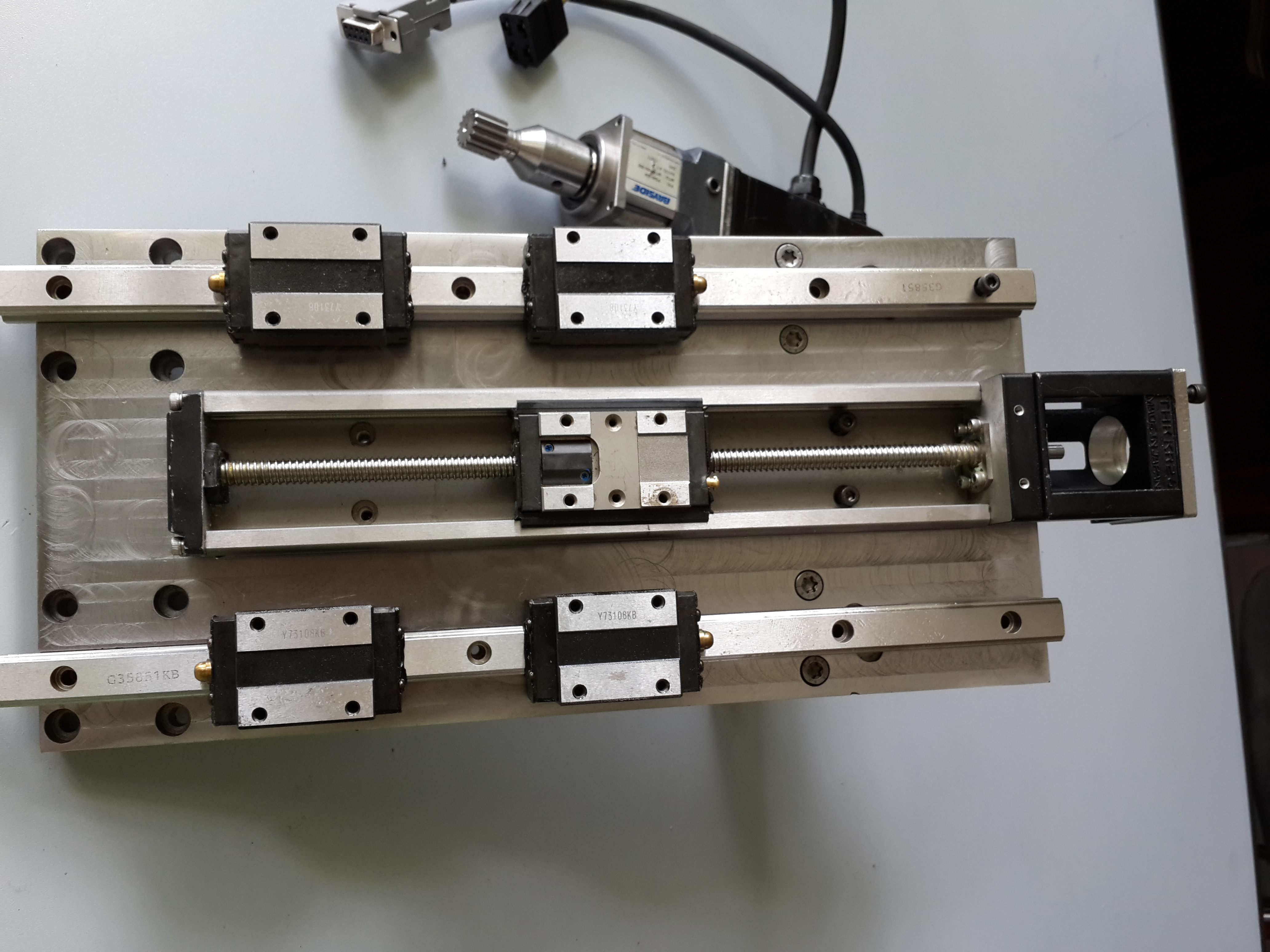

По совету фуромчан переделал ось Z. Сделал толще пластины, добавил две каретки, пришлось докупить рельсы длиной 330 мм.
В остальном компановка не изменилась.

Уже частично сделал в металле.
20140331_165629.jpg (5721 просмотр) <a class='original' href='./download/file.php?id=26379&sid=69bfd1fc337a61b94c3748056323569d&mode=view' target=_blank>Загрузить оригинал (3.14 МБ)</a>
20140331_165857.jpg (5721 просмотр) <a class='original' href='./download/file.php?id=26382&sid=69bfd1fc337a61b94c3748056323569d&mode=view' target=_blank>Загрузить оригинал (3.02 МБ)</a>
20140331_165925.jpg (5721 просмотр) <a class='original' href='./download/file.php?id=26383&sid=69bfd1fc337a61b94c3748056323569d&mode=view' target=_blank>Загрузить оригинал (3.25 МБ)</a>
20140331_165936.jpg (5721 просмотр) <a class='original' href='./download/file.php?id=26384&sid=69bfd1fc337a61b94c3748056323569d&mode=view' target=_blank>Загрузить оригинал (3.45 МБ)</a>
Нужен совет какой длины делать пластину на которой ктепится шпиндель. Есть ли смысл делать ее длинее для того чтобы была возможность петеставлять крепление шпинделя по высоте?

Re: Станок 1200х1200х170 проектирую...строю
Какая швп интересная...
Тогда уж лучше переставлять не крепление шпинделя, а саму пластину. Судя по моделе, она и так длинная...

konstantinshr писал(а):Что такое керамические подшипники в шпинделе?
Слабо верится, что в данном шпинделе именно керамические подшипники.
Nick писал(а):Какая швп интересная...
Это не просто ШВП. Это актуатор. Похож на KR серию от THK.

Да это KR26 от THK.
