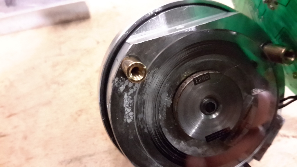

Сдохший энкодер оси Z. Долго компостировал моск периодическими "following error", оказалось вон что.
20131110_160419.jpg (6722 просмотра) <a class='original' href='./download/file.php?id=26046&sid=72088d7d8fbb87b1e5a6d125f78e860a&mode=view' target=_blank>Загрузить оригинал (192.6 КБ)</a>
Меняем энкодер и до кучи перебираем ШВП.

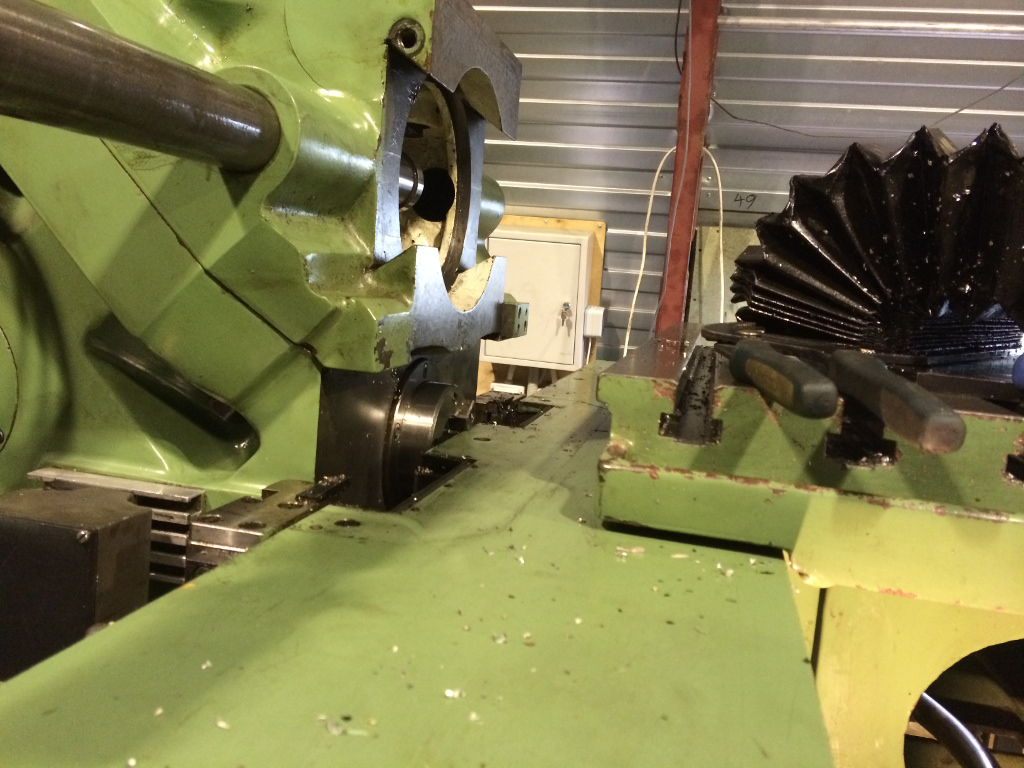

Подняли стол по самые небалуйся
20140318_003419.jpg (6722 просмотра) <a class='original' href='./download/file.php?id=26047&sid=72088d7d8fbb87b1e5a6d125f78e860a&mode=view' target=_blank>Загрузить оригинал (392.29 КБ)</a>
image-18-03-14-01-21-7.jpeg (6722 просмотра) <a class='original' href='./download/file.php?id=26050&sid=72088d7d8fbb87b1e5a6d125f78e860a&mode=view' target=_blank>Загрузить оригинал (327.02 КБ)</a>
Ось горизонтального шпинделя ниже поверхности стола :freak:
