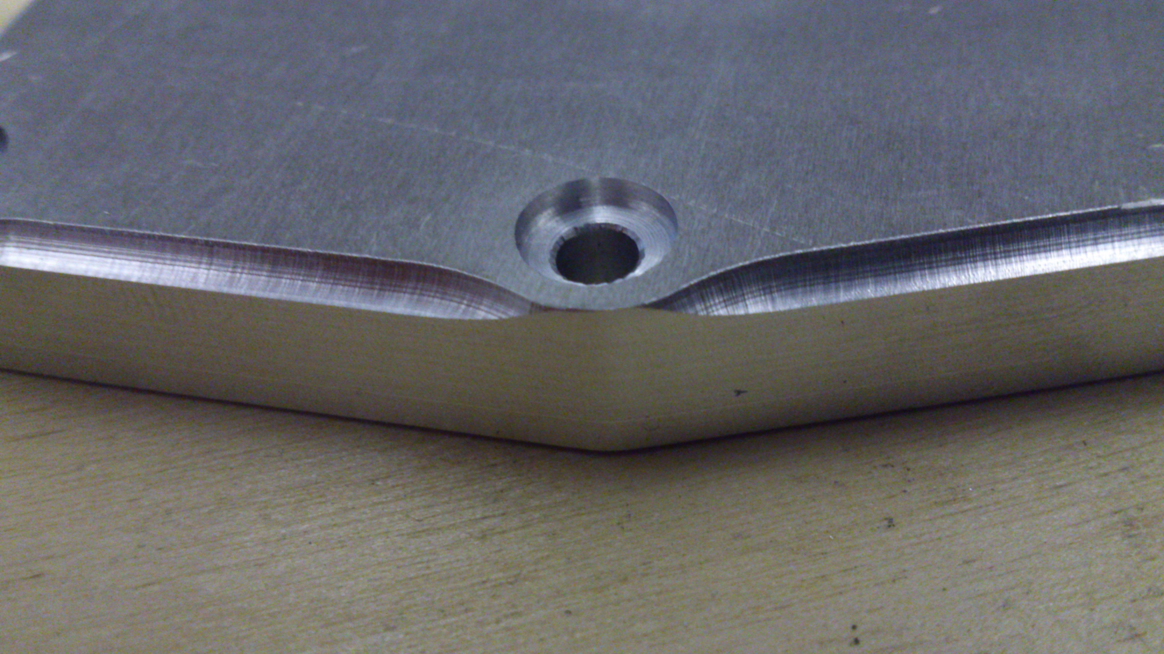

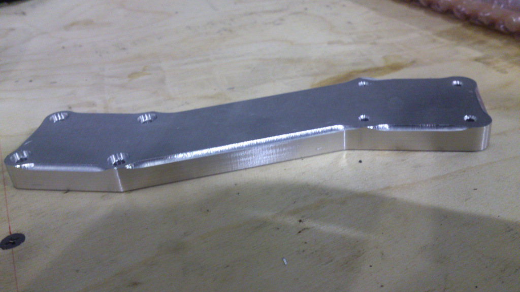

Добавлю чуток фоток:
Первая деталь
DSC_5822.jpg (7355 просмотров) <a class='original' href='./download/file.php?id=26045&mode=view' target=_blank>Загрузить оригинал (186.82 КБ)</a>

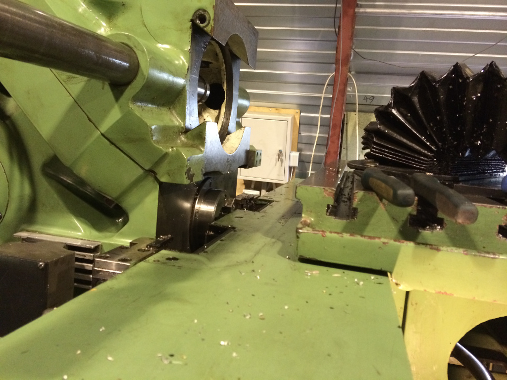

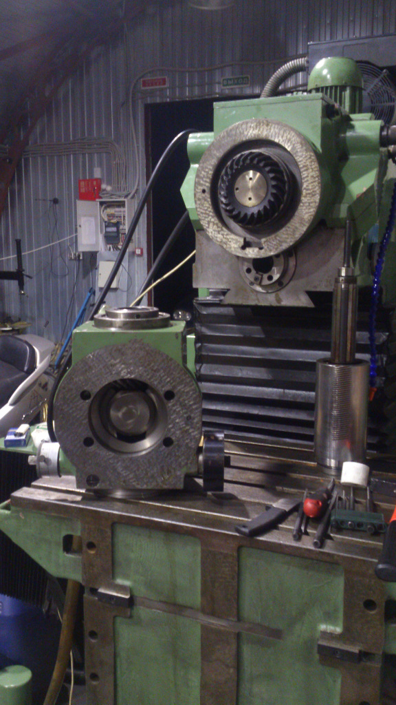

Разобрали вертикальную голову шпинделя
DSC_5745.jpg (7355 просмотров) <a class='original' href='./download/file.php?id=26044&mode=view' target=_blank>Загрузить оригинал (253.06 КБ)</a>

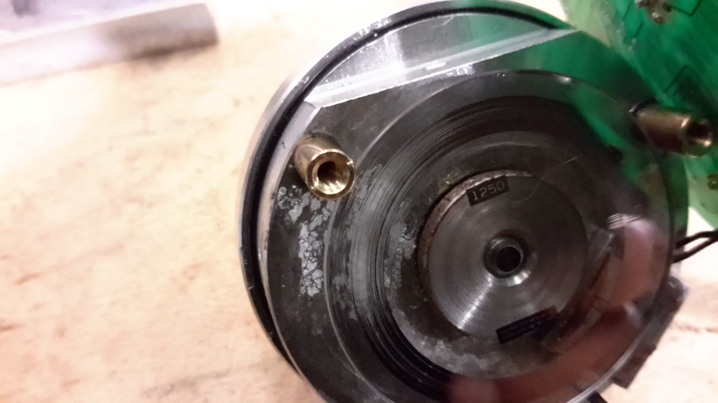

Сдохший энкодер оси Z. Долго компостировал моск периодическими "following error", оказалось вон что.
20131110_160419.jpg (7355 просмотров) <a class='original' href='./download/file.php?id=26046&mode=view' target=_blank>Загрузить оригинал (192.6 КБ)</a>

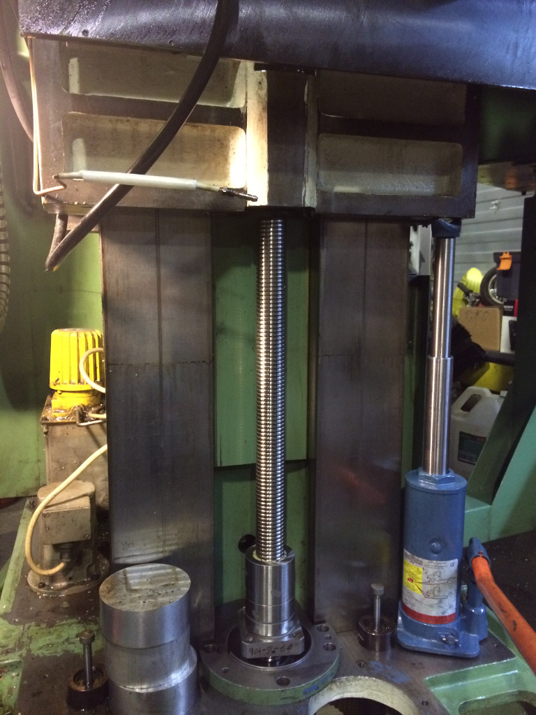

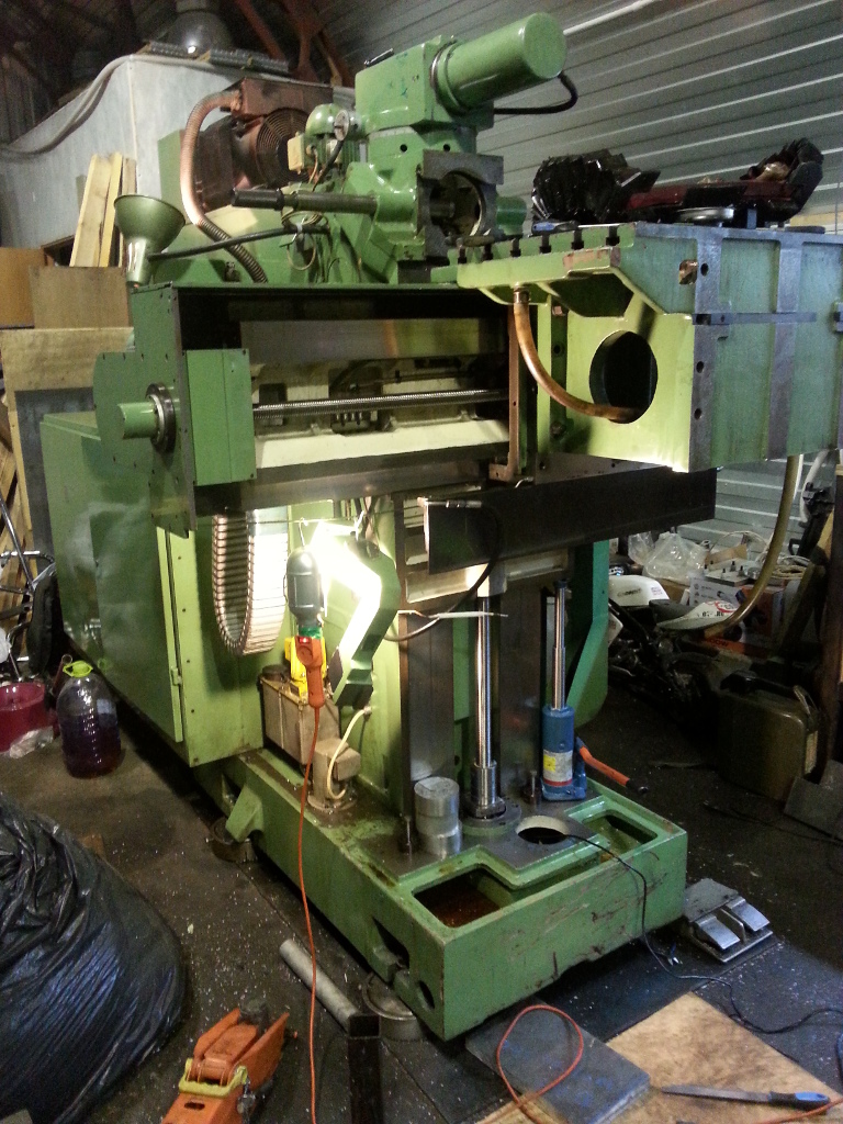

Подняли стол по самые небалуйся
20140318_003419.jpg (7355 просмотров) <a class='original' href='./download/file.php?id=26047&mode=view' target=_blank>Загрузить оригинал (392.29 КБ)</a>
image-18-03-14-01-21-7.jpeg (7355 просмотров) <a class='original' href='./download/file.php?id=26050&mode=view' target=_blank>Загрузить оригинал (327.02 КБ)</a>
Ось горизонтального шпинделя ниже поверхности стола :freak:
image-18-03-14-01-21-6.jpeg (7355 просмотров) <a class='original' href='./download/file.php?id=26049&mode=view' target=_blank>Загрузить оригинал (312.42 КБ)</a>

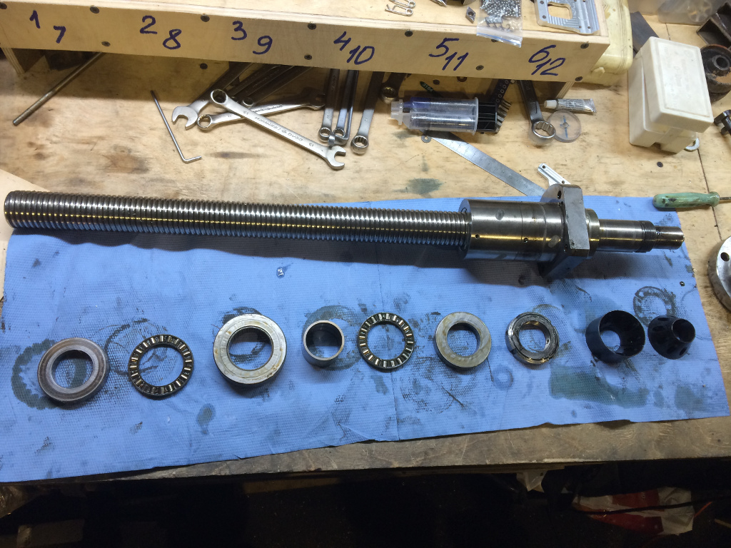

ШВП на операционном столе. Гайку потом тоже разобрали и поменяли шарики.
image-14-03-14-01-39-1.jpeg (7355 просмотров) <a class='original' href='./download/file.php?id=26051&mode=view' target=_blank>Загрузить оригинал (390.5 КБ)</a>

Re: AG-400. Пересадка мозга.
Шикарная машина
С первой деталькой :beer_blow:
+1!
Эх детальку бы по крупнее, на поверхность посмотреть... :roll:
Как вообще ощущения?
DSC_5828.jpg (7295 просмотров) <a class='original' href='./download/file.php?id=26094&mode=view' target=_blank>Загрузить оригинал (1.5 МБ)</a>
Но это сделано практически говнофрезами со свалки, сейчас ужё и фрезы нормальные есть и СОЖ.
Nick писал(а):Как вообще ощущения?
Ну какие ощущения от хорошо работающего станка?.. :)

Nick писал(а):Кстати, а ШВП родное? Как на нем люфты выбираются?
Да, всё родное кроме нового мотора шпинделя (пред. хозява меняли) и энкодеров (это уже мы поменяли).
Гайки на ШВП двойные, на фотках видны мелкие болтики на боку - ими фиксируются полугайки друг относительно друга.
