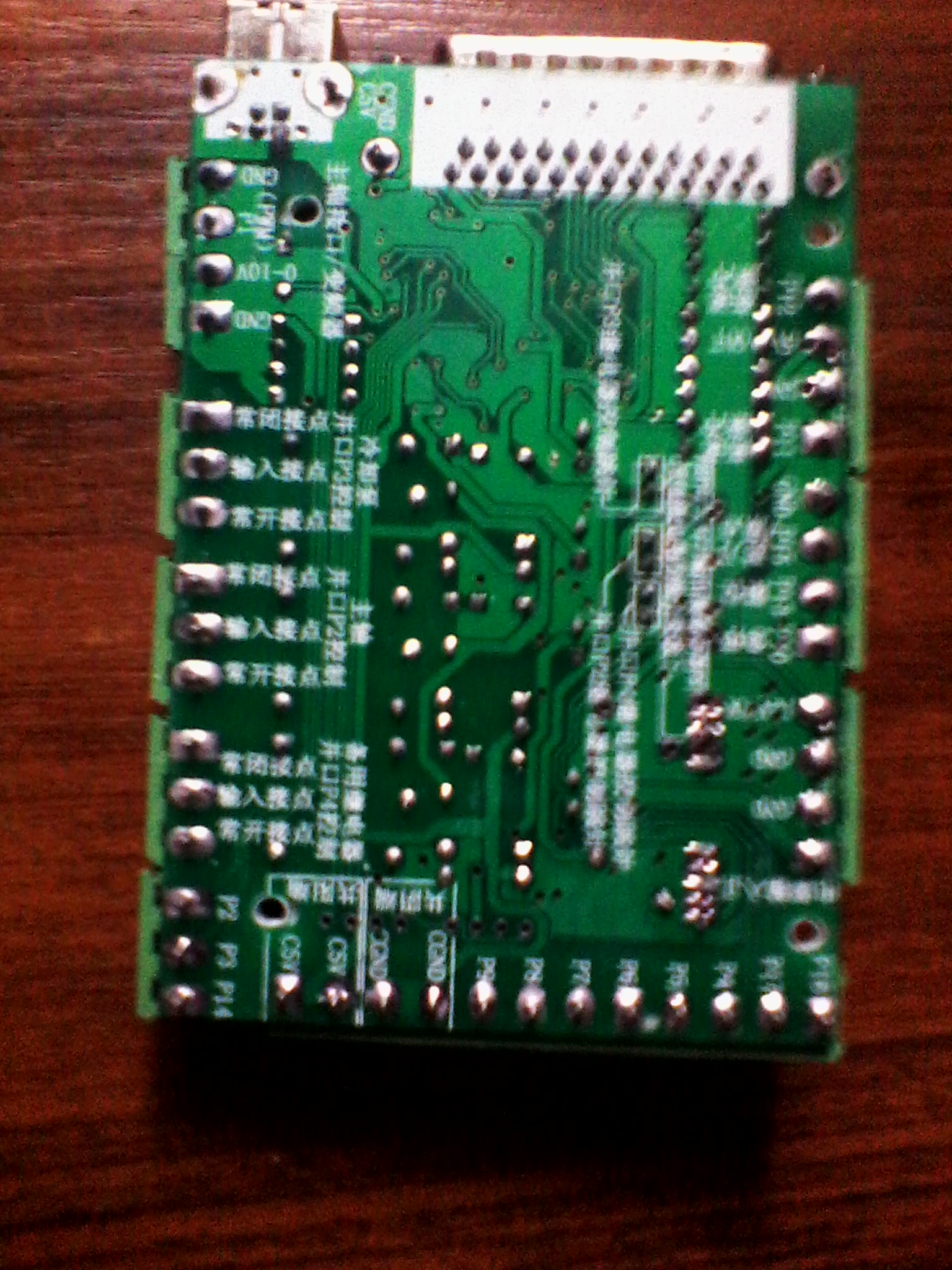

Доброго времени суток. Начинай собирать станок с подвижным столом и столкнулся с проблемой подбора комплектующих. Хочу электронику подобрать по отдельности. т.е. отдельно плата управления и отдельно драйвера. Нашол такие драйвера:
http://www.aliexpress.com/item/5pcs-lot ... 91777.html - не могу понять как этот драйвер подключить к контроллеру. Почему тут 6 контактов (EN-; EN+; CW-; CW+; CLK-; CLK+) и как это подключить?
http://www.aliexpress.com/item/5pcs-lot ... 35998.html - здесь вроде попроще но на форуме у человека не получилось нормально заставить работать. Как его подключить.
http://www.aliexpress.com/item/A931A-si ... 58132.html - тот же вопрос.
фото контролера позже вылажу.
Пожалуйста помогите.

вот фото контроллера что мне подарили))). Извините за качество фото. Фоткаю на мабилу
IMG_20140402_104106.jpg (7357 просмотров) <a class='original' href='./download/file.php?id=26470&mode=view' target=_blank>Загрузить оригинал (399.52 КБ)</a>
IMG_20140402_104120.jpg (7357 просмотров) <a class='original' href='./download/file.php?id=26471&mode=view' target=_blank>Загрузить оригинал (499.02 КБ)</a>
IMG_20140402_104127.jpg (7357 просмотров) <a class='original' href='./download/file.php?id=26472&mode=view' target=_blank>Загрузить оригинал (517.96 КБ)</a>

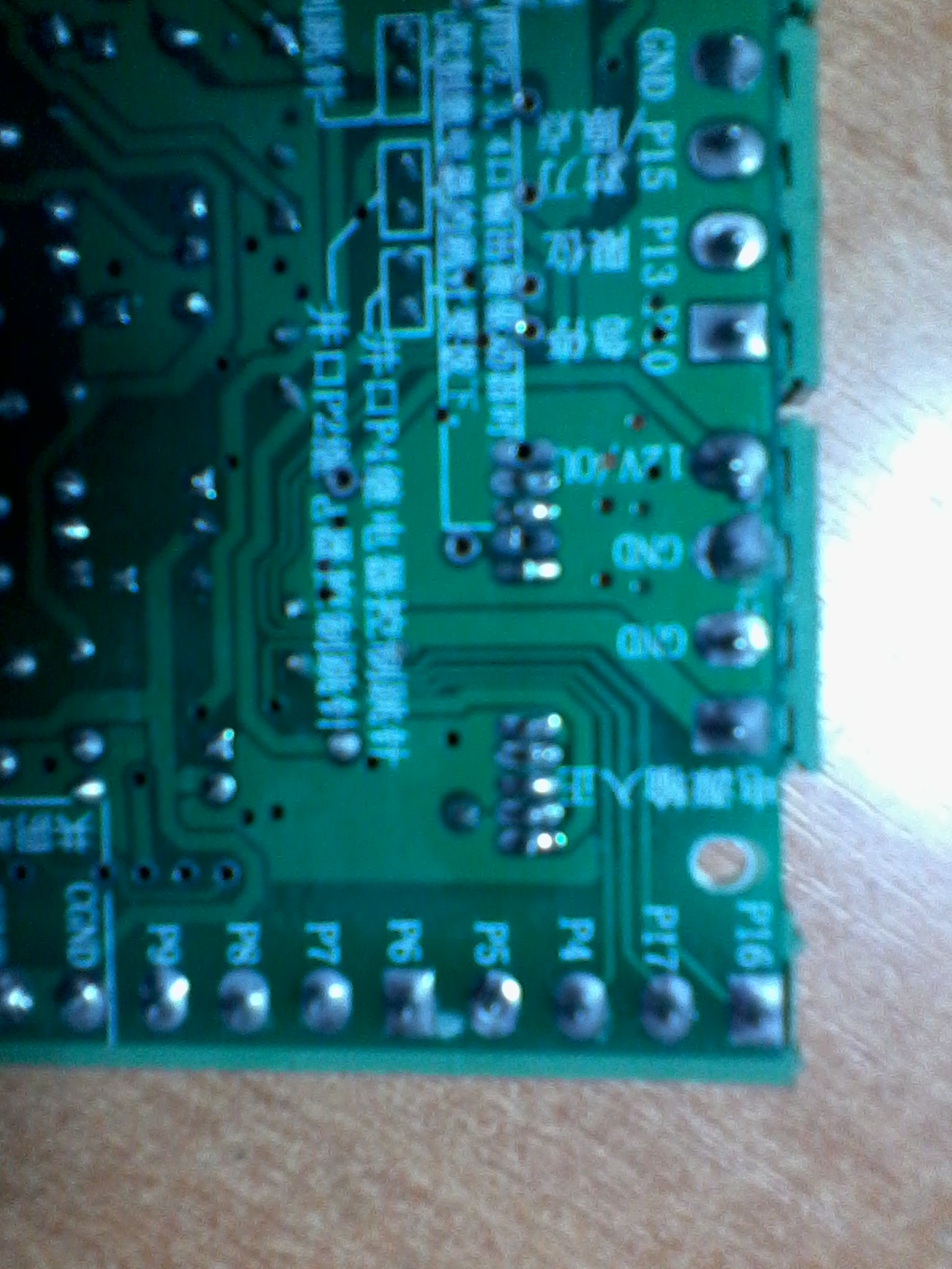

Вот ещё фото покрупнее
IMG_20140402_110640.jpg (7355 просмотров) <a class='original' href='./download/file.php?id=26477&mode=view' target=_blank>Загрузить оригинал (431.9 КБ)</a>
IMG_20140402_110751.jpg (7355 просмотров) <a class='original' href='./download/file.php?id=26478&mode=view' target=_blank>Загрузить оригинал (367.27 КБ)</a>
IMG_20140402_110759.jpg (7355 просмотров) <a class='original' href='./download/file.php?id=26479&mode=view' target=_blank>Загрузить оригинал (386.09 КБ)</a>
IMG_20140402_110806.jpg (7355 просмотров) <a class='original' href='./download/file.php?id=26480&mode=view' target=_blank>Загрузить оригинал (426.9 КБ)</a>
IMG_20140402_111351.jpg (7355 просмотров) <a class='original' href='./download/file.php?id=26481&mode=view' target=_blank>Загрузить оригинал (411.59 КБ)</a>

MACH3
CNC software for mainframe computers and peripheral power control signal transfer and processing.
Feature
1, all output and input models by Philips dedicated high-speed chip processing, the signal is an integer, amplification, eliminating unnecessary interference signal. The operation of the machine more stable.
2, USB and external power supply. The power supply isolation. Computer and data processing machines more secure
3, all of the input signal by the optical coupling isolation all of which P11, P12 port for high-speed optical coupling can be used to connect the spindle encoder, or hand-wheel A, B equal to demanding signal.
4, there is a special off the total electric power supply of the relay, the computer shuts down automatically when carving machine with other equipment, turn off all power.
5, there is a special relay switch coolant supply, support MACH3, G code programming (parallel port P3, G code to open M8, M9 off), the relay switch on the lights. Easy to determine the power off.
6, there is a spindle-powered ad hoc relay support MACH3, G code programming (parallel port P2 I, G to open the code M3, M2 off), the relay switch on the lights. Easy to determine the power-off
7, on the spindle speed control: special high-speed optical coupling isolation, can output PWM signal output for the parallel port P1.
8, the interface board have a PWM to 0-10V digital-analog conversion circuit. Can output 0-10V level to control the market and control the speed of only analog converter. To control the spindle speed. Output for the parallel port P1.
9, the interface board can be connected common cathode or common anode output to the stepper drive or servo drive. Output for the 5V level.
10, wide voltage power supply, 12V or 16-35V can choose a set of two power supply. Reversed with anti-power input design.
5 input port
Port description
P10 X limit
P11 on the knife
P12 emergency stop
P13 Y limit
P15 Z limit
11 output ports
Port description
P4 X pulse
P5 X direction
P6 Y Pulse
P7 Y direction
P8 Z pulse
P9 Z direction
P16 4 pulse
P17 4 Direction
P2 alternate port
P3 alternate port
P14 spare port

Re: Подключение драйвера TB6560 к контроллеру
Драйвера уже есть?
CW - это dir
clk - это step
en обычно можно вообще не подключать.
Сообщение solanto »
Драйверов пока нет. Выбираю. Контролер на руках. Движки тоже скоро будут NEMA 17 кажись. Какой драйвер лучше взять из первого поста?
С механикой определился уже. Как потеплеет станину буду делать.
А "+V" на драйвере для чего? нужно ли его подключать?

Куда подключать концевики начала отсчёта (нуля координат)?
solanto писал(а):А "+V" на драйвере для чего? нужно ли его подключать?
Это питание. Концевики к плате контроллера.
Драйвера все примерно одинаковые.
solanto
Сообщения: 945
Репутация: 94
Сообщение solanto »
Что-то я найти не могу куда концевики нулевых координат цеплять.
P10 X limit - это аврийный по оси Х
P11 on the knife - тут чтото непонятное
P12 emergency stop - это кнопка-грибок стоп
P13 Y limit - это аврийный по оси Y
P15 Z limit - это аврийный по оси Z
Правильно или я что-то неправильно понял?

Хотя тут сейчас мануал нарыл на это чудо. И прочитал, что вроде Р10 это аварийные коневики, а Р13 это нули по трём осям. вот цитата из мануала:
There are 5 input signals, P10, P11, P12, P13, P15. You can define them by yourself. The chart below is to define P10 as emergency stop, P13 as the XYZ3 axis limit setting, The other ports can be set like this.
Мануал вот:

Так с подключением концевиков вроде разобрался.
Вопросы возникли:
1. Концевик обнуления в MACH3 прописывать в графе "Home"(по каждой оси)?
2. E-STOP можно подключить на тот же вход что и аварийные концевики?
