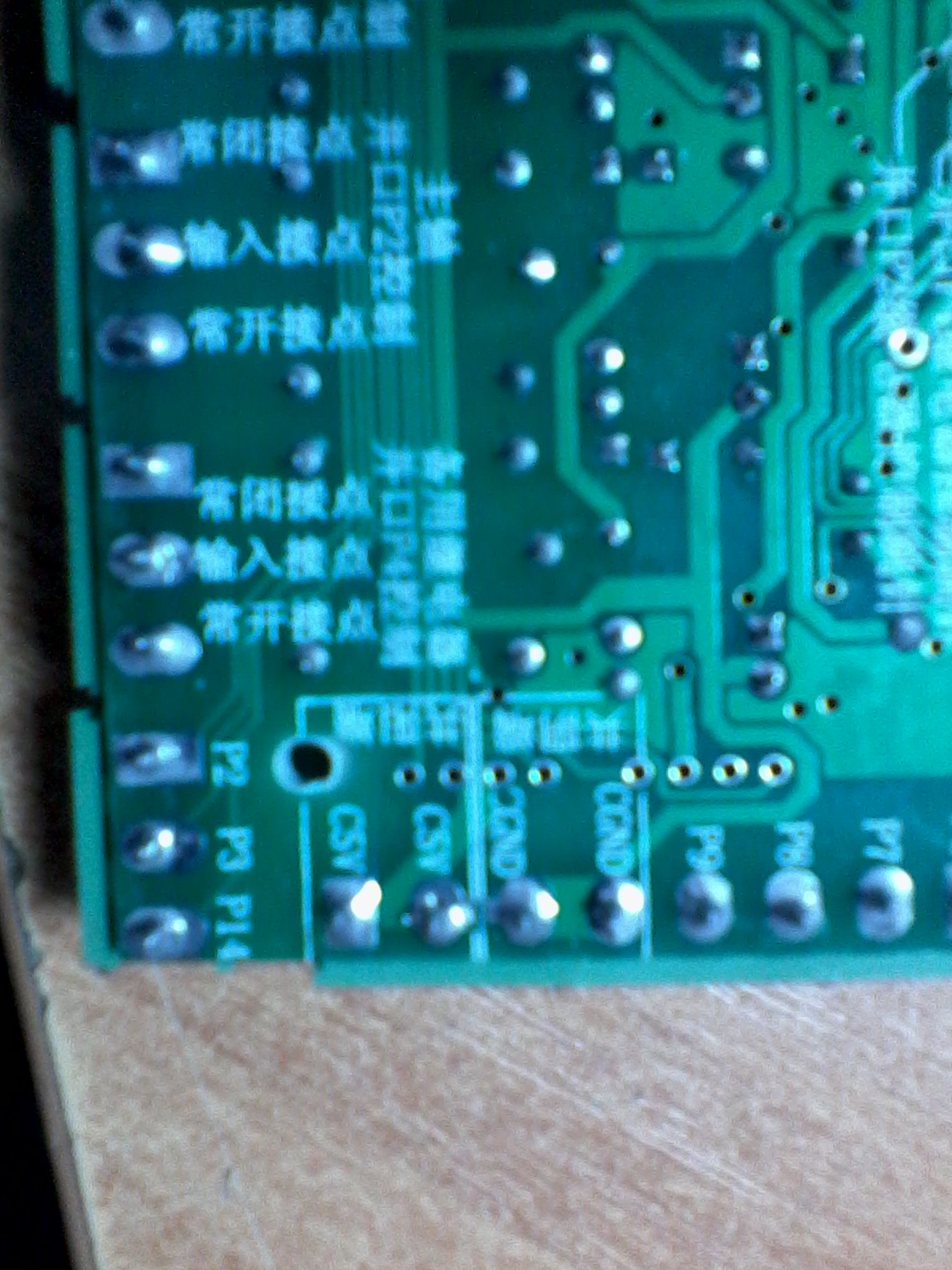

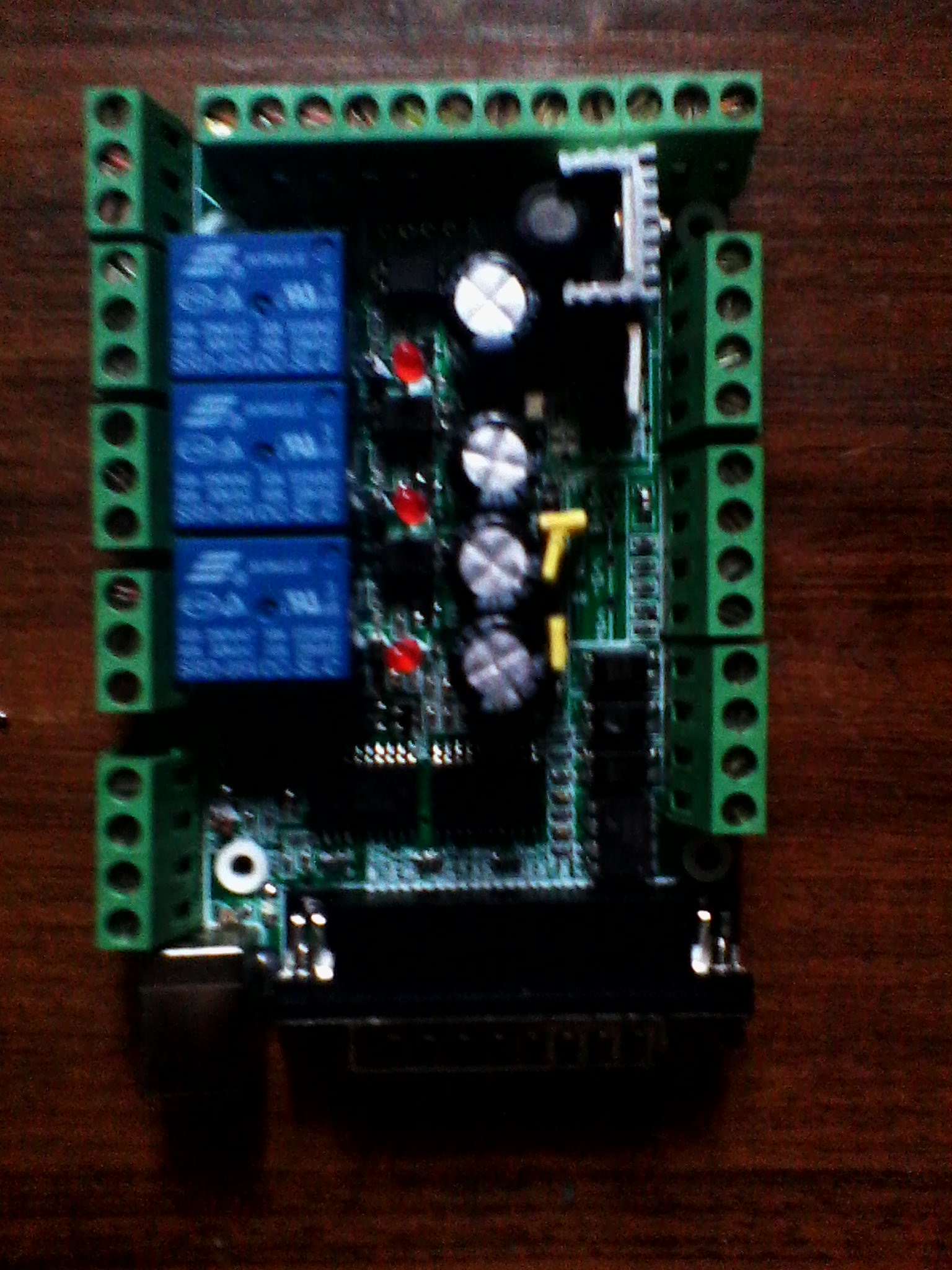

Re: Подключение драйвера TB6560 к контроллеру
вот фото контроллера что мне подарили))). Извините за качество фото. Фоткаю на мабилу
Вот ещё фото покрупнее
Вот он же у китайцев.
http://www.aliexpress.com/item/A145-int ... 79316.html
Помогите подключить к нему драйвера из первого поста.
- Nick
- Мастер
- Сообщения: 21816
- Зарегистрирован: 23 ноя 2009, 16:45
- Репутация: 1735
- Заслуга: Developer
- Откуда: Gatchina, Saint-Petersburg distr., Russia
- Контактная информация:
Драйвера уже есть?
CW - это dir
clk - это step
en обычно можно вообще не подключать.
ЗЫ станок надо начинать не с электроники, а с механики!
CW - это dir
clk - это step
Что-то я найти не могу куда концевики нулевых координат цеплять.
P10 X limit - это аврийный по оси Х
P11 on the knife - тут чтото непонятное
P12 emergency stop - это кнопка-грибок стоп
P13 Y limit - это аврийный по оси Y
P15 Z limit - это аврийный по оси Z
Правильно или я что-то неправильно понял?
Так с подключением концевиков вроде разобрался.
Вопросы возникли:
1. Концевик обнуления в MACH3 прописывать в графе "Home"(по каждой оси)?
2. E-STOP можно подключить на тот же вход что и аварийные концевики?
пока вроде с вопросами всё.
Вопросы возникли:
