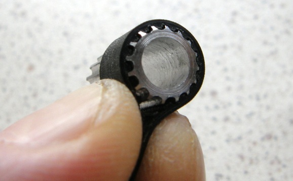

Сообщение Baha »
dberegovoy писал(а):а можно фотку Вашей поворотки?
То что выше на фотке сделано на том станочке что еще выше, без всякого редуктора на обычном шаговом моторе. При диаметре заготовки 50мм разрешение на поверхности получается пять соток (0.05мм).
gallery_1_162_781379.jpg (10855 просмотров) <a class='original' href='./download/file.php?id=25623&mode=view' target=_blank>Загрузить оригинал (142.95 КБ)</a>
шкив MXL на 16 зубов, сделано на том же деревянном станке,
gallery_1_162_66899.jpg (10854 просмотра) <a class='original' href='./download/file.php?id=25624&mode=view' target=_blank>Загрузить оригинал (57.19 КБ)</a>

dberegovoy
Сообщения: 295
Зарегистрирован: 16 фев 2014, 21:25
Репутация: 144
Re: 4 поворотная ось
Сообщение dberegovoy »
Спасибо.
На поворотке ШД размера Nema23 длиной 56мм без редуктора? Момента удержания хватает?
Если не трудно накидайте пожалуйста фоток приспособ для крепления заготовок на поворотке.

Baha
Сообщения: 595
Зарегистрирован: 29 сен 2008, 17:37
Репутация: 26
Откуда: Тараз-Москва
Сообщение Baha »
dberegovoy писал(а):На поворотке ШД размера Nema23 длиной 56мм без редуктора? Момента удержания хватает?
Результат на лицо, значит хватает.
dberegovoy писал(а):Если не трудно накидайте пожалуйста фоток приспособ для крепления заготовок на поворотке.
Не трудно, мое хобби спиннинги, на станке делаю в основном ручки, потому обычно приспособа это - цилиндрический вал.
