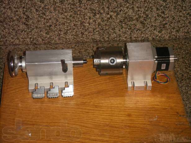

кстати: вот эти всем известные комплекты поворотных осей судя по всему сделаны вообще на 14-х редукторах? габариты не позволили бы впихнуть что-то большего размера.

да 14 е. Там стоит б.у японские редукторы. Которые не сложно найти.
Вот такие.
Причем китайцы обтачивают родной корпус редуктора и запресовывают в основание. Получается дешево и точной фрезеровки не нужно.

а, вон как... я понимал, что там небольшие, но не думал, что именно такого типа квадратные. видел их в продаже. тем меньше причин покупать подобную готовую. что ж - если на такой редуктор китайцы вешают патрон 80-ку и продают, причем это в принципе работоспособно (читал отзывы), то думаю, для гравировки 20 или 25-й редуктор мне тоже сгодится. буду искать. нравится все же тот с картинки, но какой-то он нестандартный на вид.
