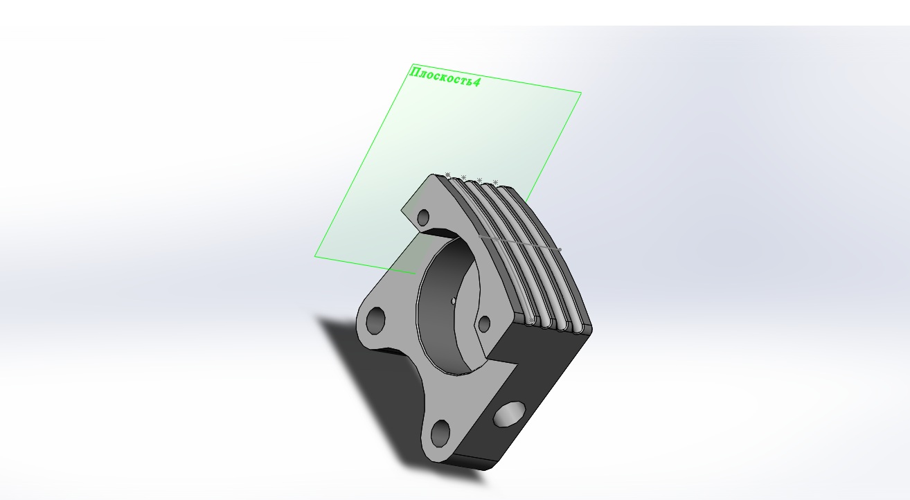

Сейчас делаю такую деталь.
Все получается кроме сверления отверстий))
Станок управляется NCStudio, а она похоже не понимает G80 G82 G81 :wik:
УП составляю в PowerMill. Можно конечно и вручную написать через G01, но вдруг придется сверлить много)
что можно сделать еще?

mikehv писал(а):что можно сделать еще?
выбросить NCStudio :hehehe:
Найди список Gcode которые поддерживает NCStudio. там что то было про циклы сверления

aftaev писал(а):выбросить NCStudio
:hehehe: это уже на очереди.
Не могу найти список поддерживаемых кодов.
К слову все остальное работает вполне нормально.
