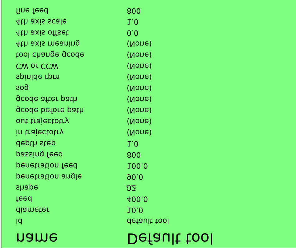

Поймала глюк в инкскейпе))
Untitled-1.jpg (3075 просмотров) <a class='original' href='./download/file.php?id=25504&mode=view' target=_blank>Загрузить оригинал (291.76 КБ)</a>
перекручено немного. Пробовала так цифры ввести, но что-то уже не соображаю.. Чужие программы работают отлично, а свое построить не выходит, хоть во всех симуляциях кажется, что все верно. Где-то не то. 5.5 см з выше чем надо..

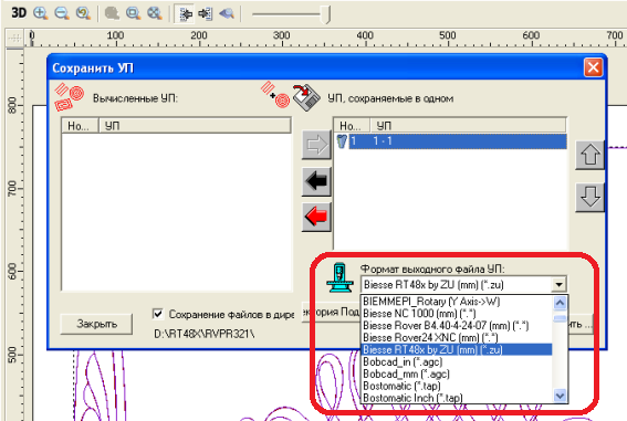

Re: CNC 6040 и резка алюминия
kindred писал(а): чужой код выглядит намного лучше, чем мой, мягко говоря
Чужой код содержит "шапку" с параметрами где идет настройка станка. В вашем коде нет шапки и станок не настраивается или работает по умолчанию.
1. Gcode можно открыть в блокноте и ручками подправить дописать или удалить что нужно.
2. В АртКаме при сохранении УП можно выбрать постпроцессор, тогда Gcode будет генериться для вашего станка. Нужно перебрать постпроцессоры из списка какой нибудь подойдет. Постпроцессор - это некий шаблон по которому генериться Gcode несмотря на то что в программе АртКам обработку сделали одинаковую.
Переберите поспроцессоры из списка, сохраните под разными именами пост1, пост2..... и посмотрите разницу в Gcode
Постпроцессор.png (3049 просмотров) <a class='original' href='./download/file.php?id=25505&mode=view' target=_blank>Загрузить оригинал (65.48 КБ)</a>
А чтобы понять что и как работает нужно "разобрать" Gcode.
Берем кусочек вашего кода и распишем что означает каждый параметр:
N0001 G20 G90 G98
N0002 G17 G40 G80
N0003 T1 M6
N0004 G90 G00 X0.4151 Y0.3367 Z0.0500 S4583 M3
N0005 G01 Z0.0000 F15.
N0006  X0.4002 Y0.3045 F30.
Опишу для Мача.
N0001 G20 G90 G98
G20 - задает дюймы (G21 - задает мм). Если у вас в коде будут заданы дюймы то станок вам вырежит детали почти в 2,54 раза больше.
G90 - Переключение систем координат (G90абсолютная, G91-относительная)
G98 - возврат к начальной плоскости в цикле
N0002 G17 G40 G80
G17 - используется для выбора в качестве плоскости обработки детали плоскость XY
G40 - отменяет действие автоматической коррекции на радиус
G80 - отменяет все постоянные циклы и их параметры, такие как: цикл сверления, цикл сверления с задержкой, цикл сверления с отводом.
N0003 T1 M6
M6 - сменить инструмент Т1 - на 1й номер или не менять если нет смены
G00 - переезд на максимальной скорости станка в точку с координатами X0.4151 Y0.3367 Z0.0500
S4583 - задаем обороты шпинделя 4583 об/мин
M3 - включаем шпиндель.
F30 - важный параметр его будите часто менять, это скорость подачи. Подача это как быстро станок вырезает. F30 получается будет вырезать со скоростью 30мм/мин
Почитать описание Gcode можно например здесь: http://xn--80aaleuhefmceh2aip5lpa.xn--p1ai/?p=975

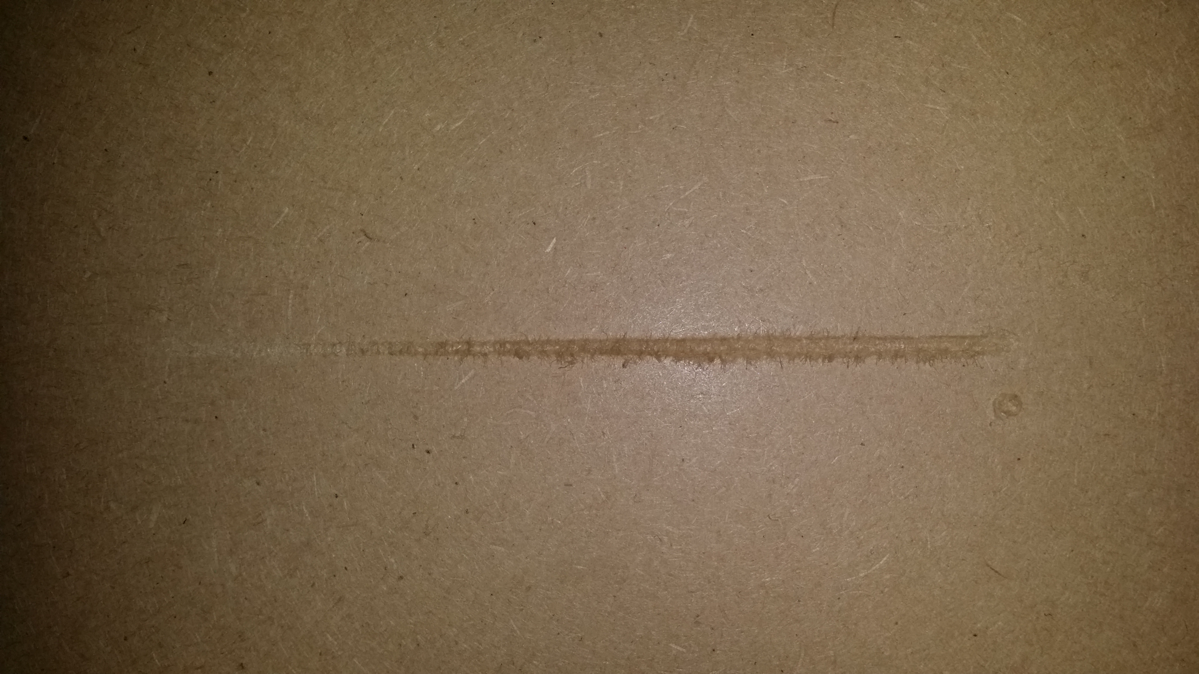

Aftaev, еще раз огромное спасибо! Нашли. Одну из списка. Пилькает. Только у нас стол кривоват, есть погрешность в 0.5мм точно. Пробовали меняли несколько подложек, то же самое. Наверное надо чем-то отшлифовать подложку первую китайскую, либо ее снять вообще. Но то надо подумать.
А вообще большой ура, что работает все..
Вот он, первый пропИл
20140303_110826.jpg (2979 просмотров) <a class='original' href='./download/file.php?id=25521&mode=view' target=_blank>Загрузить оригинал (2.56 МБ)</a>
начал на глубине 0.5 мм и вышел наверх - еле касаясь дспшки.
