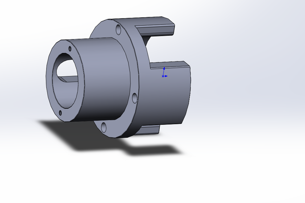

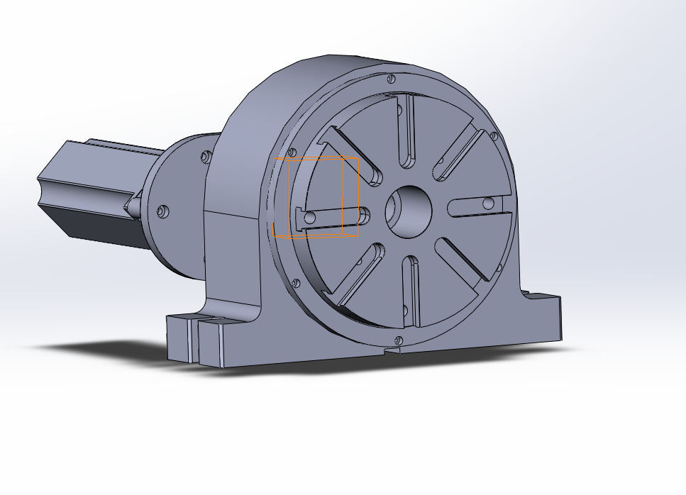

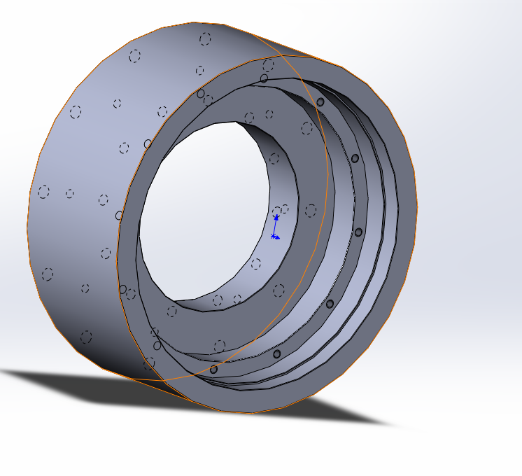

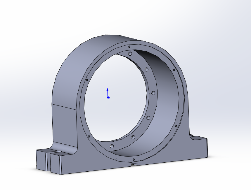

Нарисовал начинку для поворотки, почти неделя ушла :)
Отдельное спасибо чипмейкеру tmpr за помощь :beer_blow:
По начинке
Вес конструкции около 35 кило
Заказали новую вставку волнового редуктора , типоразмер 32-50
Энкодер на выходной вал купили на 5000 линий, на попробовать пойдет
Пока ищу изготовителя деталей, с токаркой вроде есть контакт , по корпусу не ясно
Некоторые детали сделаю сам, доделка отверстий тоже на нас :)
основной корпус (6032 просмотра) <a class='original' href='./download/file.php?id=24759&sid=0040eecbbc8329ab7cabe1aa479e1f4c&mode=view' target=_blank>Загрузить оригинал (106.7 КБ)</a>
основной корпус
корпус под редуктор и передний подшипник (6032 просмотра) <a class='original' href='./download/file.php?id=24760&sid=0040eecbbc8329ab7cabe1aa479e1f4c&mode=view' target=_blank>Загрузить оригинал (152.83 КБ)</a>

держатель энкодера (6032 просмотра) <a class='original' href='./download/file.php?id=24764&sid=0040eecbbc8329ab7cabe1aa479e1f4c&mode=view' target=_blank>Загрузить оригинал (114.42 КБ)</a>
держатель энкодера
вид с переди (6032 просмотра) <a class='original' href='./download/file.php?id=24765&sid=0040eecbbc8329ab7cabe1aa479e1f4c&mode=view' target=_blank>Загрузить оригинал (134.02 КБ)</a>
вид с переди
вид сзади (6032 просмотра) <a class='original' href='./download/file.php?id=24766&sid=0040eecbbc8329ab7cabe1aa479e1f4c&mode=view' target=_blank>Загрузить оригинал (134.78 КБ)</a>
вид сзади

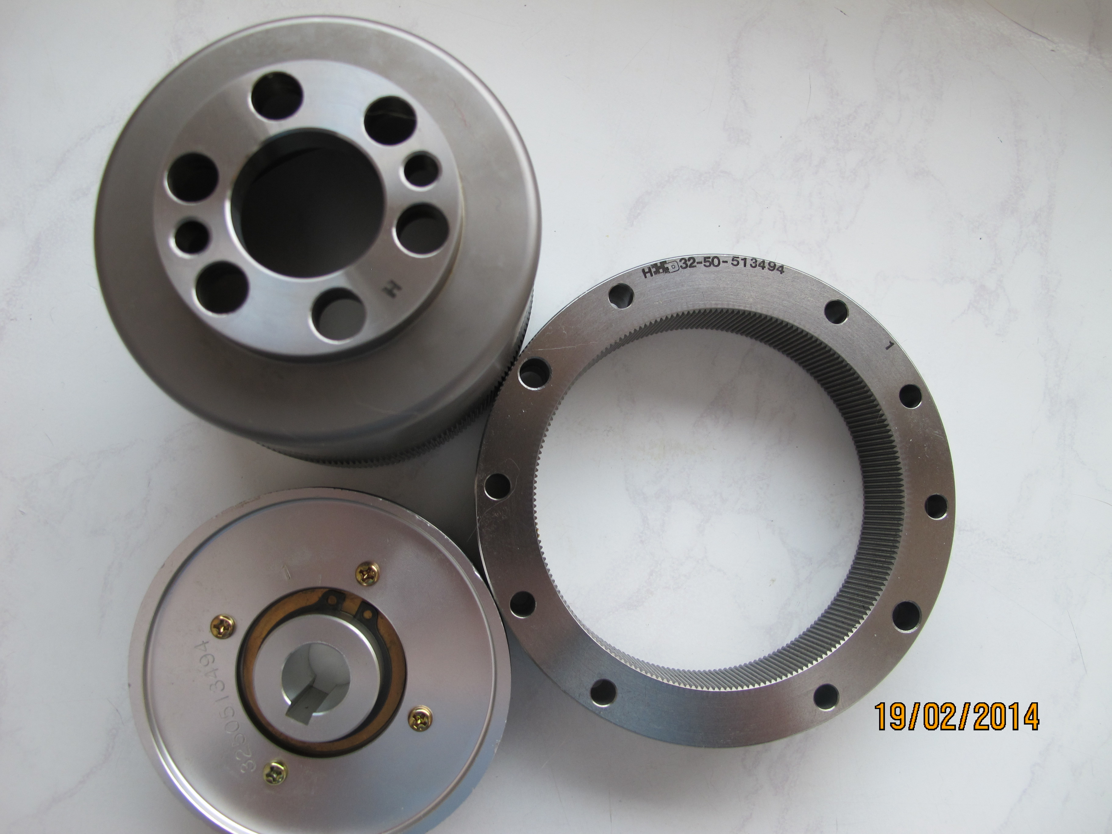

Приехал вкладышь волнового редуктора, новье :)
IMG_0013[1].JPG (5888 просмотров) <a class='original' href='./download/file.php?id=25014&sid=0040eecbbc8329ab7cabe1aa479e1f4c&mode=view' target=_blank>Загрузить оригинал (1.85 МБ)</a>
IMG_0014[1].JPG (5888 просмотров) <a class='original' href='./download/file.php?id=25015&sid=0040eecbbc8329ab7cabe1aa479e1f4c&mode=view' target=_blank>Загрузить оригинал (1.57 МБ)</a>

а зачем отдельно подшипник покупали? отказались от мысли цеплять патрон напрямую на выход редуктора?
Сообщения: 8408
Re: 4 поворотная ось
В волновом редукторе стоит перекрестный подшипник
А если посмотреть фирменные поворотные столы, то в них применяют подшипники YRT
Поэтому и решил ставить такой подшипник :)
Пока несколько тормознулся, купленный редуктор прилично отличается в размерах от того , что рисовал
Надо перемерять и переделывать модель
