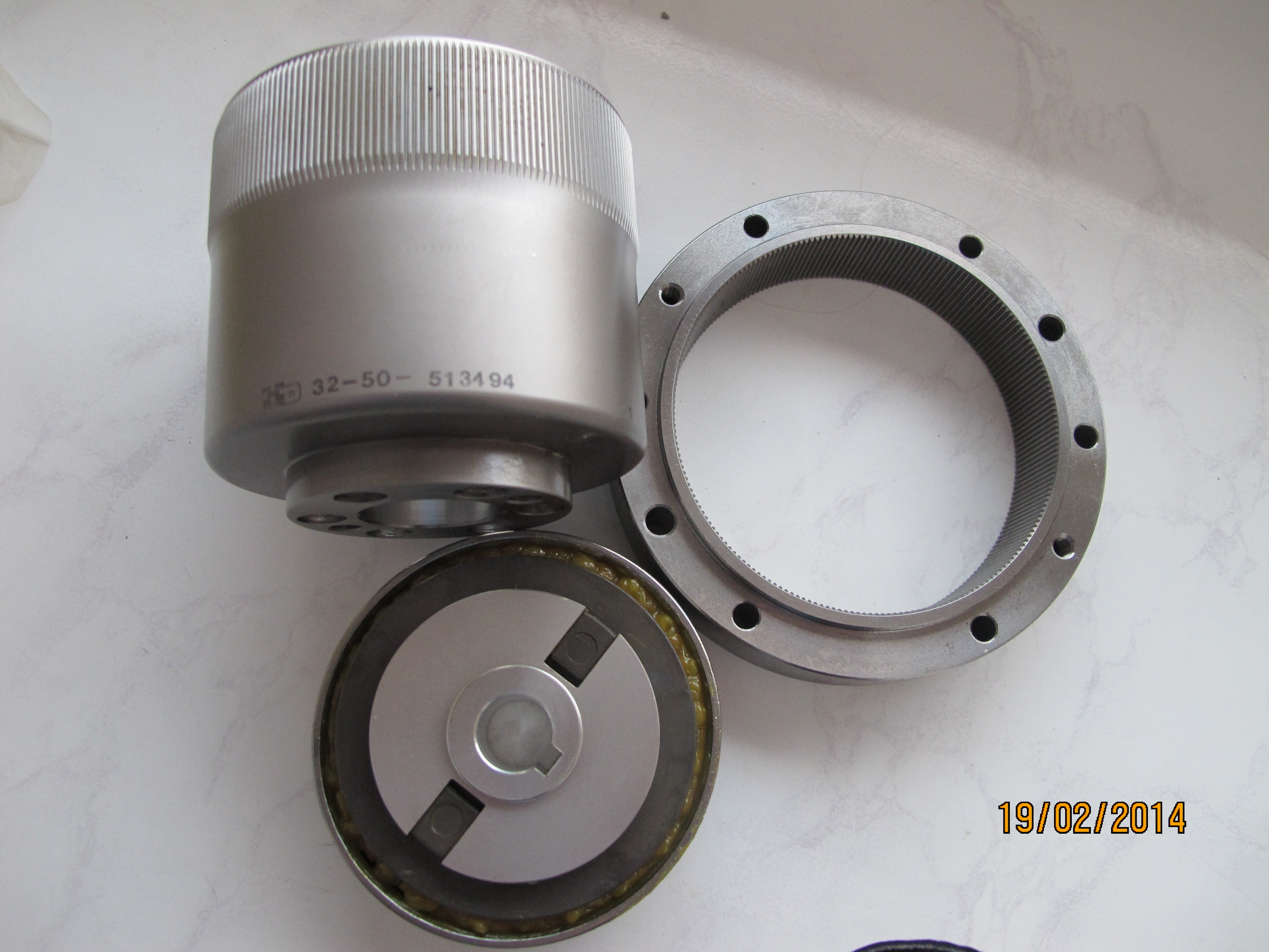

Re: 4 поворотная ось

Александр_
Сообщения: 1740
Репутация: 122
Сообщение Александр_ »
а зачем отдельно подшипник покупали? отказались от мысли цеплять патрон напрямую на выход редуктора?
В волновом редукторе стоит перекрестный подшипник
А если посмотреть фирменные поворотные столы, то в них применяют подшипники YRT
Поэтому и решил ставить такой подшипник :)
Пока несколько тормознулся, купленный редуктор прилично отличается в размерах от того , что рисовал
Надо перемерять и переделывать модель
