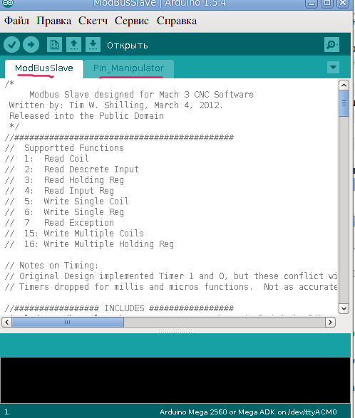

спасибо, компонент загрузился, прошивка в ардуинку не полезла:
  This report would have more information with
  "Show verbose output during compilation"
  enabled in File > Preferences.
Arduino: 1.0.6 (Linux), Board: "Arduino Mega 2560 or Mega ADK"
ModBusSlave.ino: In function ‘void setup()’:
ModBusSlave:80: error: ‘Config_IO’ was not declared in this scope
ModBusSlave.ino: In function ‘void loop()’:
ModBusSlave:106: error: ‘Kill_IO’ was not declared in this scope
ModBusSlave:112: error: ‘Update_Pin_States’ was not declared in this scope
ModBusSlave:113: error: ‘Update_AN_States’ was not declared in this scope
но при этом старая прошивка вроде рабтает (по крайней мере на входа цифровой\аналоговый)
выхода не проверял
отличий в коде визуально пока не нашел
и еще вопрос - для чего прошивка "pin_manipulator_ino" ?
панель есть но не работает, но это фигня, самое галавное есть доступные пины компонента ардуино
Сообщения: 8340
Репутация: 1589
Re: Arduino -> ModBus -> LCNC
Сообщение nkp »
odekolon писал(а):и еще вопрос - для чего прошивка "pin_manipulator_ino" ?
прошивка одна - для удобства(?) наверно автор разнес в два файла...
функции Config_IO и Kill_IO вызываются из "первого" файла...
odekolon
Сообщения: 1125
Репутация: 360
Настоящее имя: Борис
Сообщение odekolon »
так какой скетч заливать нужно?
Сообщения: 8340
Репутация: 1589
Сообщение nkp »
odekolon писал(а):какой скетч заливать нужно?
когда выбираю папку проекта - окно выглядит так:
Выделение_100.png (3389 просмотров) <a class='original' href='./download/file.php?id=37061&mode=view' target=_blank>Загрузить оригинал (22.42 КБ)</a>
(оба файла видны)
