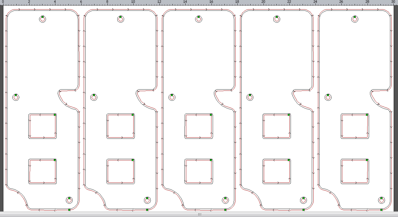

Пытались найти общий язык с Арткам - загрузила артворк, он определился верно по размерам, все корректно. Выбрала фрезу просто из стандартных, попробовать как рассчитать путь - написано 1.5 мм, а по расчетам больше похоже на см. Вышло что-то не то..

Я что-то с настройками накрутила? или глюк такой?
А так поделила на 10ть, и похоже, что лучше

kindred писал(а):Вышло что-то не то..
А какое расстояние между элементами?
Может какой-нибудь отступ добавила?
Покажи скриншот окна параметров траектории.

Michael-yurov, 5,672 mm это между табличками, настройки вот
1.jpg (3639 просмотров) <a class='original' href='./download/file.php?id=25302&mode=view' target=_blank>Загрузить оригинал (984.19 КБ)</a>
Толщина материала тоже вышла толстой достаточно, не 2 мм. А лист правильного размера, все верно с табличками.

Вкладка Material setup ползунок вроде должен быть вверху (вроде бы) проверь

kindred писал(а):5,672 mm это между табличками, настройки вот
Странно. Никогда таких проблем у арткама не встречал.
И на ошибку с единицами измерения - тоже не похоже.
Если наверху окна нажать на иконку лиловой книжки - окно параметров будет намного компактнее.
То что видно на скриншоте - все в порядке (если глубина обработки нужна 2 мм). Хотелось бы еще увидеть информацию о выбранном инструменте в этом окне.

kindred писал(а):Я что-то с настройками накрутила? или глюк такой?
такого глюка в Арткаме за 10 лет не встречал,
Думаю это вы напутали, почему то у вас в базе инструмента, фрезы на 1.5мм два, может у второго шапка только указывает на 1.5мм, а диаметр на самом деле больше.
kindred писал(а): настройки вот
надо нажать в Арткаме на иконку с знаком вопроса, что бы выкладка было более читабельным. При работе с векторными стратегиями закладкой Material Setup можно и не пользоваться.

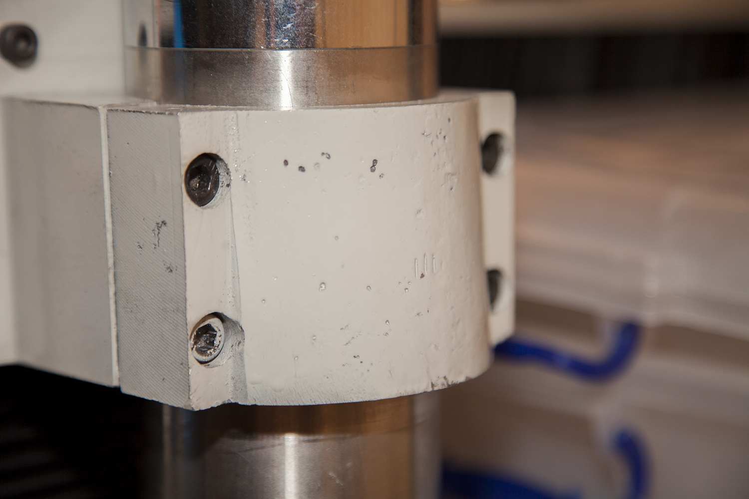

Станок приехал. Но не без приключений опять. Приехала огромная фура, и у нее не было возможности разгрузить. Пришлось еще гонять по городу и искать трек, которым палету снять и чем его вообще двигать.
Потому машину на место поставить не вышло, стоит у входа, еще впереди все.
Ящик был очень добротно сколочен, еле его расковыряли.. Гвоздями.. Лучше б шурупы использовали, или саморезы, как оно там называется.
Что снимать не в курсе :D Вот пока пару раз щелкнула, быстро пока распаковывала.
IMG_3258.jpg (3569 просмотров) <a class='original' href='./download/file.php?id=25321&mode=view' target=_blank>Загрузить оригинал (2.02 МБ)</a>
IMG_3243.jpg (3569 просмотров) <a class='original' href='./download/file.php?id=25317&mode=view' target=_blank>Загрузить оригинал (728.92 КБ)</a>
Метал немного с коцками, возле шпинделя, но думаю, то не очень страшно..

kindred писал(а):Метал немного с коцками, но думаю, то не очень страшно..
Снаружи не так страшно, главное, чтобы внутри была нормальная обработка. Под краской видна обработка, скорее всего на фрезере...

Рельсы прямо на краску прикручены?

Nick, проверила еще раз, нет там краски нет. Вспышка металл засветила так, к нему прикручено.
