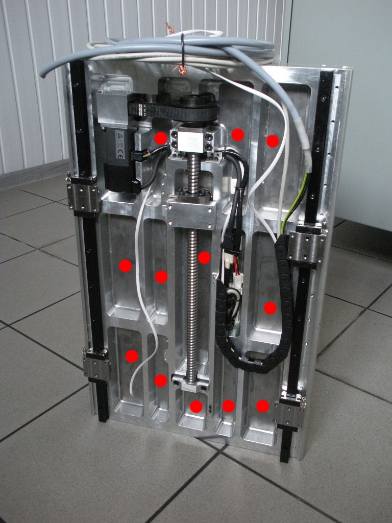

Красными точками обозначил железки которые показывал ранее, детальки #51
DSCN8619.JPG (5087 просмотров) <a class='original' href='./download/file.php?id=25270&mode=view' target=_blank>Загрузить оригинал (268.36 КБ)</a>
nik1 писал(а):Основной вопрос зачем
Для погашение вибрации, иначе звенит как колокол. Пробовал звукоизоляцию с автомагазина эффекта особого не было.

Наверное гасить микровибрации, и звон от дюраля.

sergey27rus писал(а):Наверное гасить микровибрации, и звон от дюраля.
Я немного раньше, но вы попали прямо в точку.

И реально есть эффект? , пластинки довольно тонкие

nik1 писал(а):И реально есть эффект? , пластинки довольно тонкие
Есть. Толщина пластин 3мм.

По моему двусторонний скотч не самое надежное средство для крепления железок. Не отвалится со временем?

nERV писал(а):Не отвалится со временем?
Пробовал, пока держится, если отвалится буду принимать меры.

Shishio Makoto писал(а):Есть. Толщина пластин 3мм.
Я подумал о гашении вибраций, но уж больно толщина/масса маловата.
При такой толщине проще будет наклеить шумоизоляц. маты, которые в автозвуке применяют - и держится хорошо и эффект получше будет.

UAVpilot, хз я думаю эти стальные пластинки больше жесткость увеличивают+часть энергии гасится на переходе между средами

aegis писал(а):эти стальные пластинки больше жесткость увеличивают
Вместе с двусторонним скотчем? :lol:

UAVpilot писал(а):Вместе с двусторонним скотчем
угу. смотри. пластинка имеет свою жесткость, стол деформируется. все что между ними происходит передается скотчем. это как порознь работающие слои выходят, да и резонанс из-за более сложной структуры и наличия хорошего демпфера скотча тоже намного сложнее поймать будет.

aegis писал(а):наличия хорошего демпфера скотча тоже намного сложнее поймать будет.
Надо-бы уже орпределиться повышает скотч жёсткость или он всётаки хороший демпфер. :)

UAVpilot, хватит тут тролить))) нагрузку передает на пластинку, значит повышает. но передает не всю значит демпфирует

Но это-же школьный курс физики: скотч тут только мешает. Победить резонанс нельзя по определению. (Теоретически это возможно, но станок надо будет строить не из металла, а из силовых полей). Можно только сдвинуть частоту резонанса в область, недостижимую для станка. Из курса физики, вспомним, что собственная частота зависит от массы: больше масса - меньше частота и наоборот.Увеличить частоту резонанса мы не можем (понятно почему?), можем попытаться уменьшить. Для этого нужно как-то увеличить массу. Добавление тяжёлых железяк к лёгкому алюминию хороший способ, но чтобы это получилась одно тело с увеличенной массой части этого тела должны быть соеденены между собой максимально жёстко. Если-же соединение будет демпфирующим, то эти части тела смогут вибрировать каждая на своей частоте. Поэтому если эти пластины закрепить сваркой или болтами, то эфект будет заметней (да и жётскость повысит). Ну и автошумка тоже даст лучший результат просто потому, что она сама по себе тяжёлая.
А увеличить жёсткость применяя демпфер тоже по определению невозможно.

UAVpilot, кроме массы там еще модуль Юнга встречается в зависимости,асфаир
