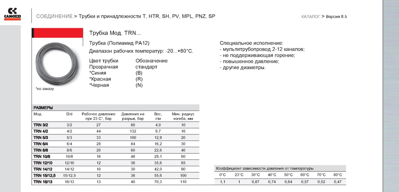

Вот только прозрачные трубочки на станке пока под подозрением :problem: . Shishio Makoto, можете о них подробней? Это ведь не ПВХ с рынка?

Дрюня писал(а):Вот только прозрачные трубочки на станке пока под подозрением . Shishio Makoto, можете о них подробней? Это ведь не ПВХ с рынка?
С первого взгляда, да. Но это не так, трубка полиамид (выше не правильно написал) рабочее давление 27 бар. На рынке еще ничего не брал для станка :)

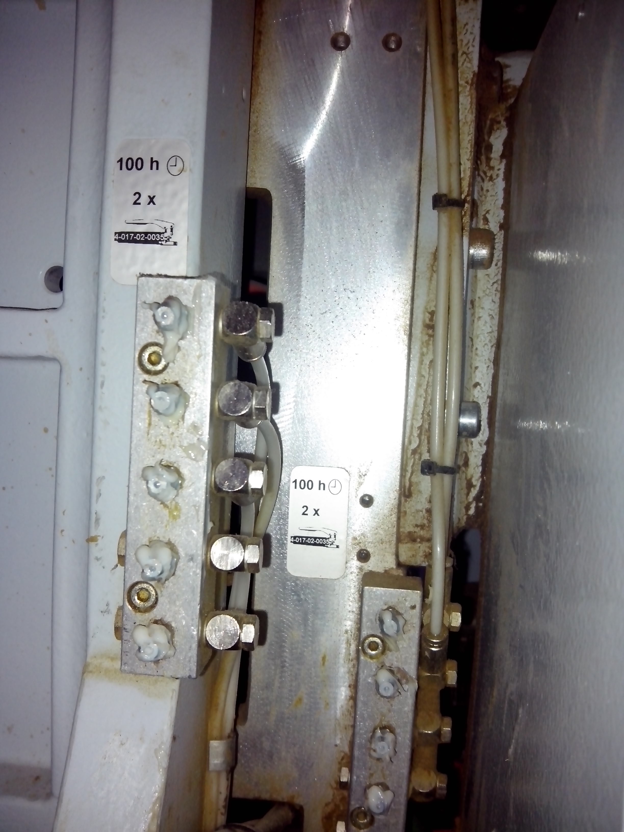

А я вот вчера на счет смазки задумался, у тебя же там "коллектор" стоит, как добиться, чтобы из него одинаковое количество смазки на все каретки выходило?

Re: Дюрале-Стальной портальчик
Сообщение nERV »
Этого не требуется, на самом деле. Либо можно просто к каждой трубке свою шприц-масленку приделать.

nERV писал(а):Этого не требуется, на самом деле. Либо можно просто к каждой трубке свою шприц-масленку приделать.
А если все централизовано смазывается, как эту проблему решают?
Сообщение nERV »
Добавил фото к предыдущему посту. Никак не решается обычно.

Nick писал(а):А я вот вчера на счет смазки задумался, у тебя же там "коллектор" стоит, как добиться, чтобы из него одинаковое количество смазки на все каретки выходило?
Я старался сохранять одинаковое проходное сечение. И так практически во всех больших станках сделано. Ничего криминального не вижу :D
