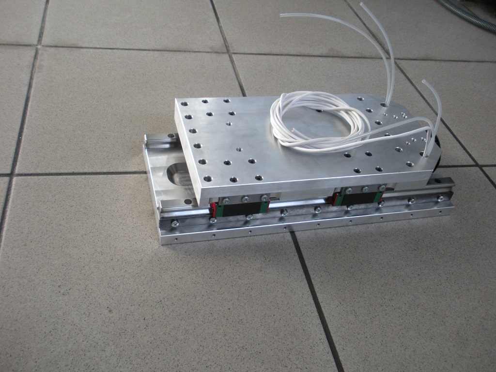

Дрюня писал(а):Концист консисст Типа литола?
Нет, консистентная, специальная для направляющих.
aegis писал(а):а получится пропихнуть?
Получится она ведь не настолько густая, по крайней мере то что мы используем в ОЦ.
aftaev писал(а):На подобных ЧПУ станках ставят маслостанцию с таймером которая автоматом прыскает масло по таймеру и пищит если масло искончалось
Будет самодельная станция, уже составляющие есть.

А почему не жидкая? Жидкой тоже мажут, а для консистентной приличное давление требуется.
nERV
Сообщения: 1519
Репутация: 624
Откуда: Ульяновск
Re: Дюрале-Стальной портальчик
Сообщение nERV »
Создать приличное давление для консистентной смазки не такая уж и проблема. Ее можно качать специальным шприцем, есть пневмо и электро насосы для такой смазки.

sr480 писал(а):А почему не жидкая? Жидкой тоже мажут, а для консистентной приличное давление требуется.
Жидкая больше подходит для направляющих скольжения.
Дрюня писал(а):Вот только прозрачные трубочки на станке пока под подозрением . Shishio Makoto, можете о них подробней? Это ведь не ПВХ с рынка?
С первого взгляда, да. Но это не так, трубка полиамид (выше не правильно написал) рабочее давление 27 бар. На рынке еще ничего не брал для станка :)

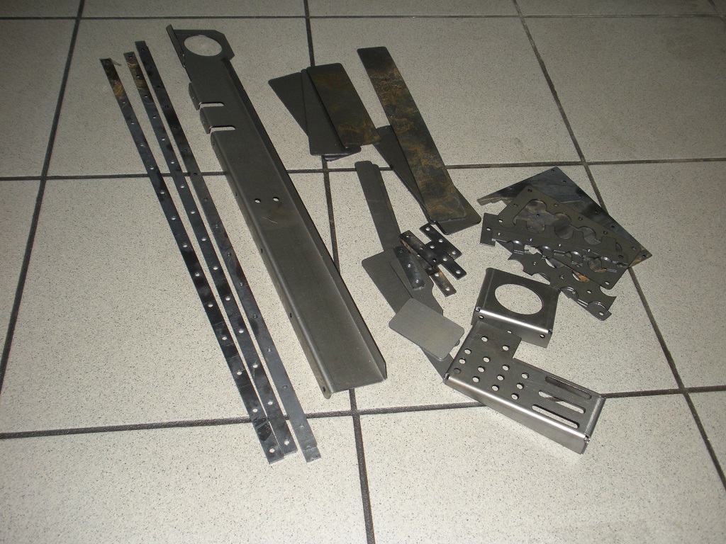

Вот свершилось, начал не спеша окончательную сборку. Забрал с лазерной резки детальки.
DSCN8581.JPG (4784 просмотра) <a class='original' href='./download/file.php?id=24906&mode=view' target=_blank>Загрузить оригинал (236.92 КБ)</a>
И еще куча железячек, предназначение которых покажу позже.

Здорово, порезали и сразу согнули как надо :good:

Отлично! Сколько стоит такая лазерная красота?
Всегда казалось, что момент затяжки винтов с головкой под отвертку ниже чем с внутренним шестигранником. Почему их не поставить?

А я вот вчера на счет смазки задумался, у тебя же там "коллектор" стоит, как добиться, чтобы из него одинаковое количество смазки на все каретки выходило?
nERV
Сообщения: 1519
Репутация: 624
Откуда: Ульяновск
Сообщение nERV »
Этого не требуется, на самом деле. Либо можно просто к каждой трубке свою шприц-масленку приделать.

А если все централизовано смазывается, как эту проблему решают?
nERV
Сообщения: 1519
Репутация: 624
Откуда: Ульяновск
Сообщение nERV »
Добавил фото к предыдущему посту. Никак не решается обычно.

sr480 писал(а):Отлично! Сколько стоит такая лазерная красота?
Порезка, гибка 60 usd. Здесь же не такое и большое усилие, это же не портильчик гигант :)
Nick писал(а):А я вот вчера на счет смазки задумался, у тебя же там "коллектор" стоит, как добиться, чтобы из него одинаковое количество смазки на все каретки выходило?
Я старался сохранять одинаковое проходное сечение. И так практически во всех больших станках сделано. Ничего криминального не вижу :D
