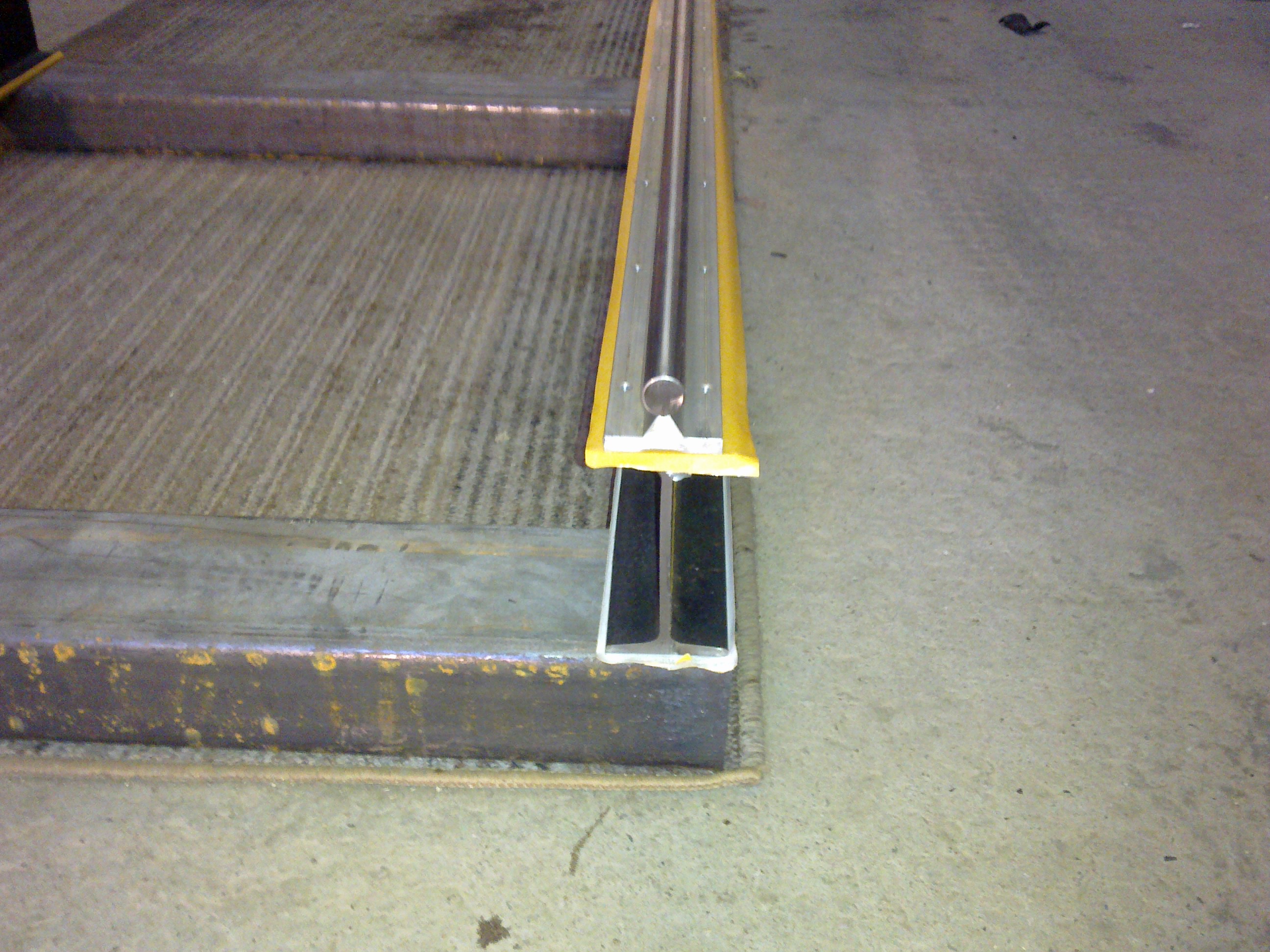

Из за нехватки места в гараже, с подвижным столом вариант отпадает. Решил применить двутавр. На заводе отшлифовали плоскости, теперь будет конструкция примерно такого вида.

aaleksander
Сообщения: 577
Репутация: 118
Откуда: г. Ухта
Re: Мой хобби станочек
Сообщение aaleksander »
А нет желания рельсы еще выше поднять? Например, под двутавр еще трубу подложить.
Тогда боковушки портала можно еще ниже сделать и жесткость повысить.

Думал об этом, но пока только такой вариант, подумаю еще. Может с другой постройкой станка это учту. Уже хочется доделать этот.

А что за желтая подкладка под рельсами?
sergey27rus писал(а):На заводе отшлифовали плоскости, теперь будет конструкция примерно такого вида.
Круто!
sergey27rus
Сообщения: 1146
Репутация: 730
Сообщение sergey27rus »
Обычный двухсторонний скотч, что б не заржавел, уже с осени лежит, бока чуть поржавели, а вот где шлифовка норма.

Мне двутавр кажется менее жестким, чем труба прямоугольного сечения, к примеру. Диагональные элементы в станинке планируются?
sergey27rus
Сообщения: 1146
Репутация: 730
nERV писал(а):Диагональные элементы в станинке планируются?
Да конечно, только маленько необычным способом, планирую для сбора стружки, снизу прикрутить по периметру из 3мм железа в виде усеченной пирамиды и далее отсос, примерно так ]\/[. Просто планируется 4 ось с диаметром заготовки примерно 300 мм, так как ход оси зет 150мм -+5мм.

Двутавры по торцам надо связать между собой.
sergey27rus
Сообщения: 1146
Репутация: 730
nik1 писал(а):Тогда больше стружки будет попадать в них
Так и планирую, двутавр будет закрыт с внутренней стороны.
Fisher писал(а):Двутавры по торцам надо связать между собой.
С одной стороны да будет связка, с другой стороны наверное угловые косынки, а иначе мне через перегородки неудобно будет крепить заготовку. Стол для фрезеровки съемный, короб как для жесткости, так и для отвода стружки при токарной обработки
