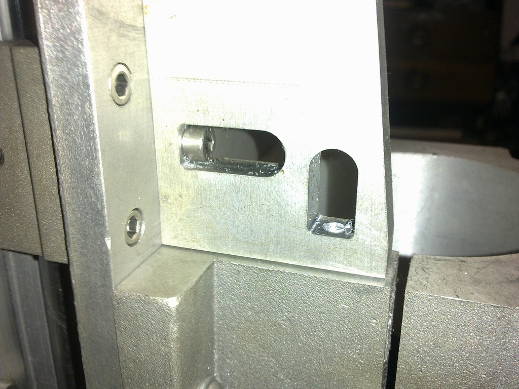

Делал до нового года, но все руки не доходили выложить фото в тему, продолжение. Пришлось усилить пластину крепления шпинделя, так ка при надавливании на самый нижний край был прогиб пластины, пришлось малость усилить ребрами жесткости :hammer: :rasp: :spanner:

С боков пластинку поставить не проще было?

Думал об этом, тогда поле рабочее уменьшится на 20мм в моем случае, с боков будет стоять зашита направляющих и винта.
