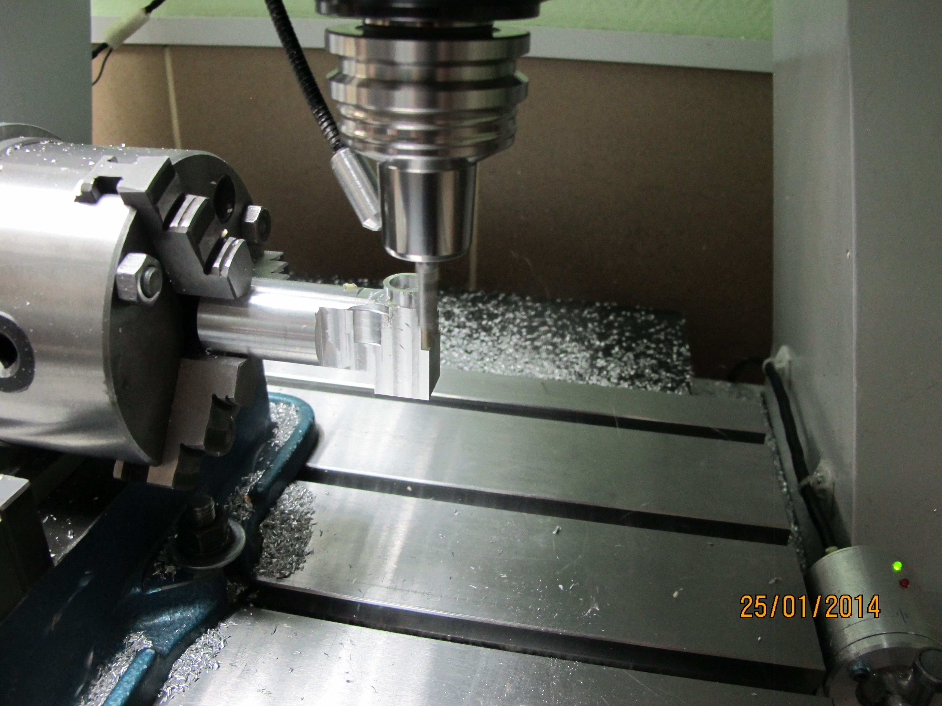

Жесткость упадет до плинтуса, разве что помалеееньку и мелкашными фрезами.
Сообщения: 8408
Это понятно
Но там особо не разбежишься, зажать крепко заготовку практически малореально
Потом в процессе обработки место зажима еще утоньшается , посему режимы очень щадящие
Сообщения: 8408
Запилил детальку, провозился 2,5 часа :)
Пришлось менять фрезы в барабане, потом выставлял кривую поворотку по индикатору
Ну и в процессе тормозил раз 5 , не проходили по высоте некоторые фрезки, практически в 1 мм от патрона ездило, бррр
Есть несколько промежуточных фоток, если кому интересен сей процесс , то выложу :)
Готовая деталька, поверхность несколько в сеточку, это из за недостатка жесткости и финишной отечественной фрезы

Сообщения: 8408
Видео не делал, деталька разовая, Уп не отработана
Технология такая, на истинность не претендую :)
Как писал ранее, делал на 4 осях , что бы меньше переставлять детальку, в принципе можно и на 3 осях, но придется точно выставлять после перезажима
Конечно сперва заготовку выставил по индикатору, биение 2 сотки
Обработку разделил в одной УП на дальний край, серединку и конец, что бы обеспечить максимальную жесткость
В конце , фотка 24, режимы снижены на самый низ, заготовка висит на волоске :)
