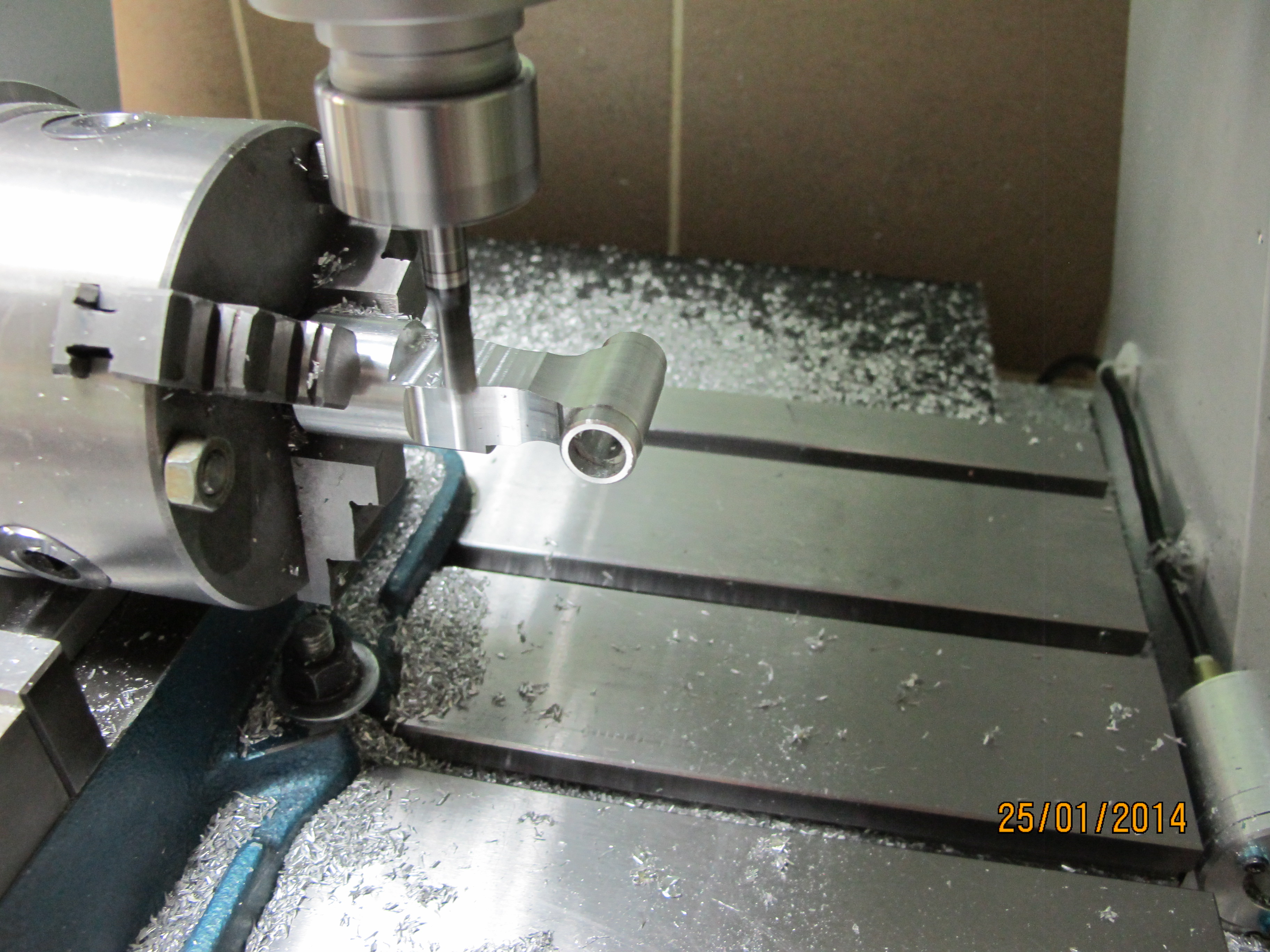

Жесткость упадет до плинтуса, разве что помалеееньку и мелкашными фрезами.
Это понятно
Но там особо не разбежишься, зажать крепко заготовку практически малореально
Потом в процессе обработки место зажима еще утоньшается , посему режимы очень щадящие
Запилил детальку, провозился 2,5 часа :)
Пришлось менять фрезы в барабане, потом выставлял кривую поворотку по индикатору
Ну и в процессе тормозил раз 5 , не проходили по высоте некоторые фрезки, практически в 1 мм от патрона ездило, бррр
Есть несколько промежуточных фоток, если кому интересен сей процесс , то выложу :)
Готовая деталька, поверхность несколько в сеточку, это из за недостатка жесткости и финишной отечественной фрезы

Видео не делал, деталька разовая, Уп не отработана
Технология такая, на истинность не претендую :)
Как писал ранее, делал на 4 осях , что бы меньше переставлять детальку, в принципе можно и на 3 осях, но придется точно выставлять после перезажима
Конечно сперва заготовку выставил по индикатору, биение 2 сотки
Обработку разделил в одной УП на дальний край, серединку и конец, что бы обеспечить максимальную жесткость
В конце , фотка 24, режимы снижены на самый низ, заготовка висит на волоске :)

Продолжение
Пара простых деталек для ротора, но они необходимые, делать надо
Сами качалки
DSC_8201 by GTimofey, on Flickr
Для обработки с обратной стороны сделал такую держалку, держит хорошо
DSC_8176 by GTimofey, on Flickr
Крепятся на хабе и удерживают автомат перекоса от проворота
DSC_8200 by GTimofey, on Flickr
Теперь дело за цапфами, вот на них и обкатаю Ижика :)
Обкатал ижика, точит исключительно хорошо :good:
