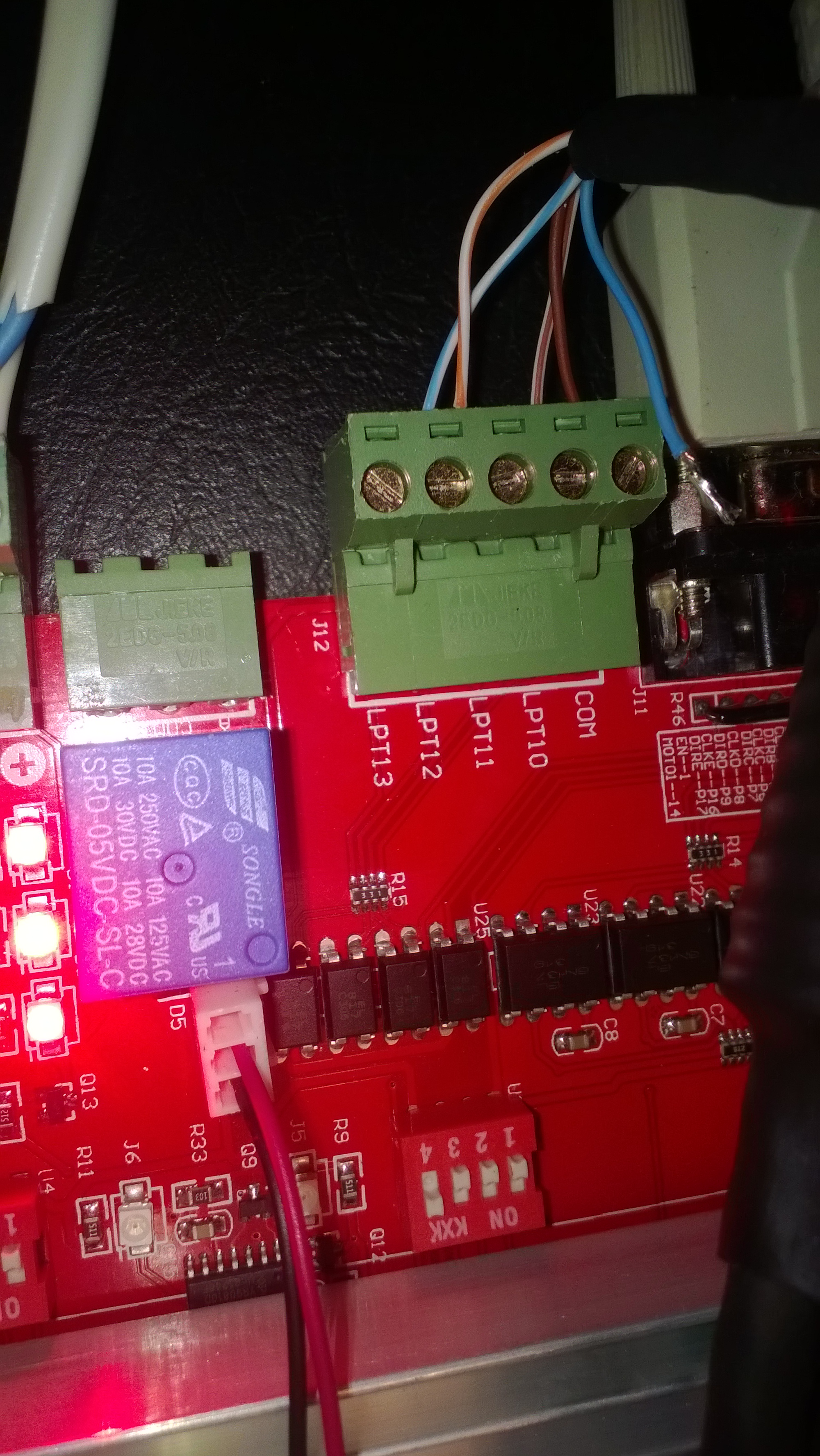

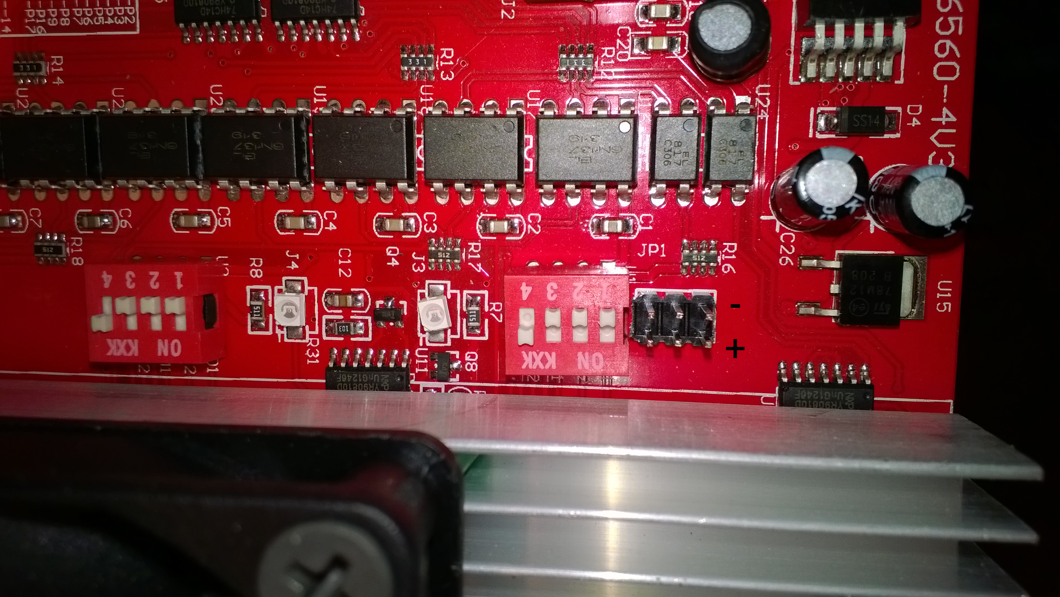

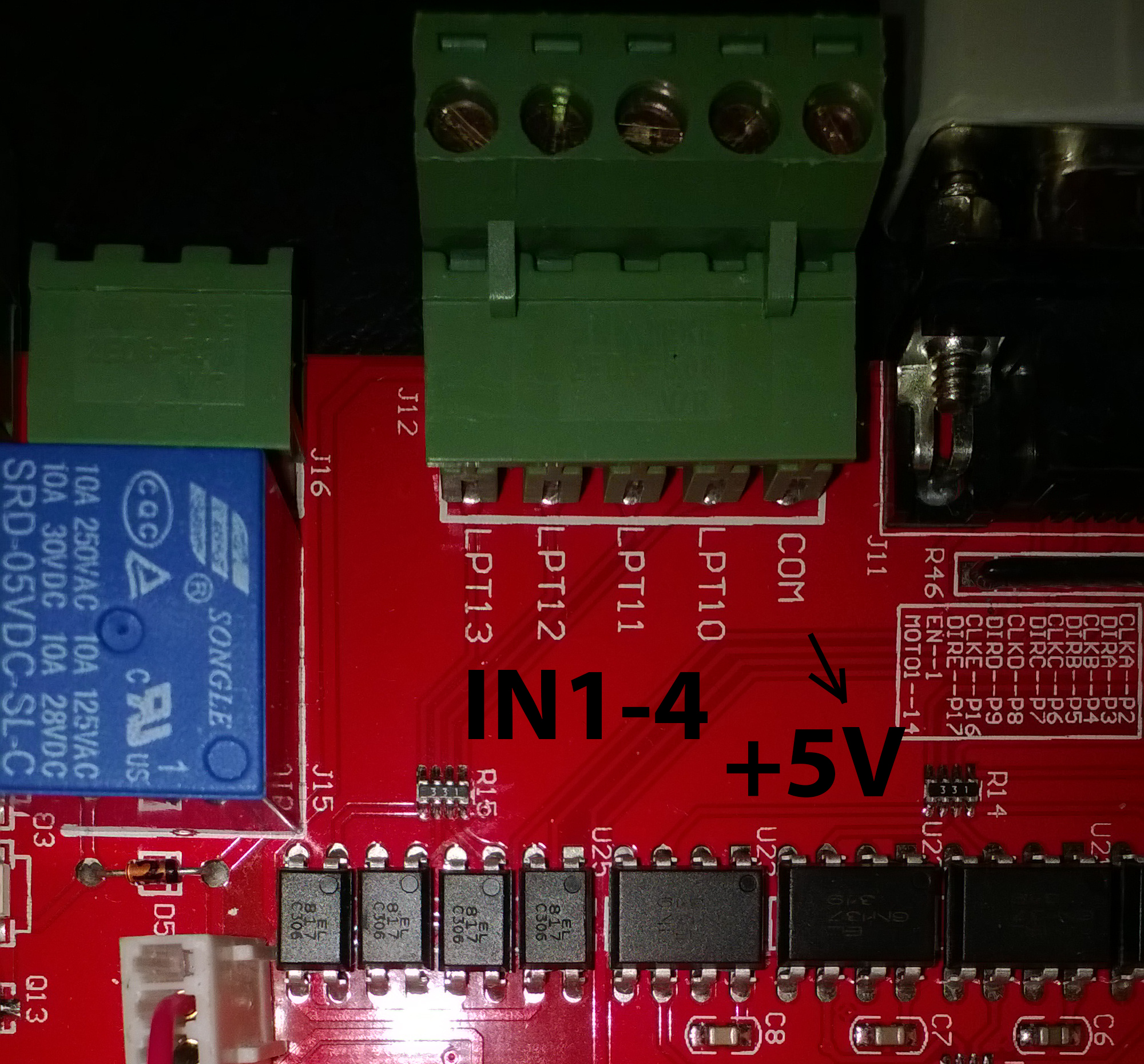

Хочу уточнить вопрос. Не правильно я его задал..
Имеем контроллер TB6560
Клемма IN выглядит следующим образом:
Как я понял на IN стоят оптопары, питание у них 5V (COM +5V). (3795 просмотров) <a class='original' href='./download/file.php?id=23699&mode=view' target=_blank>Загрузить оригинал (1.98 МБ)</a>
На датчик подаю 12V с разъема вентилятора:
WP_20140121_002.jpg (3795 просмотров) <a class='original' href='./download/file.php?id=23698&mode=view' target=_blank>Загрузить оригинал (4.08 МБ)</a>
Так вот в чем проблема - с сигнального провода датчика приходит 12V. Как это все связать не пойму...

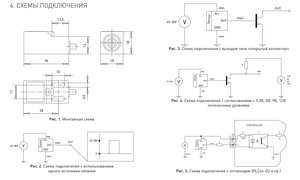

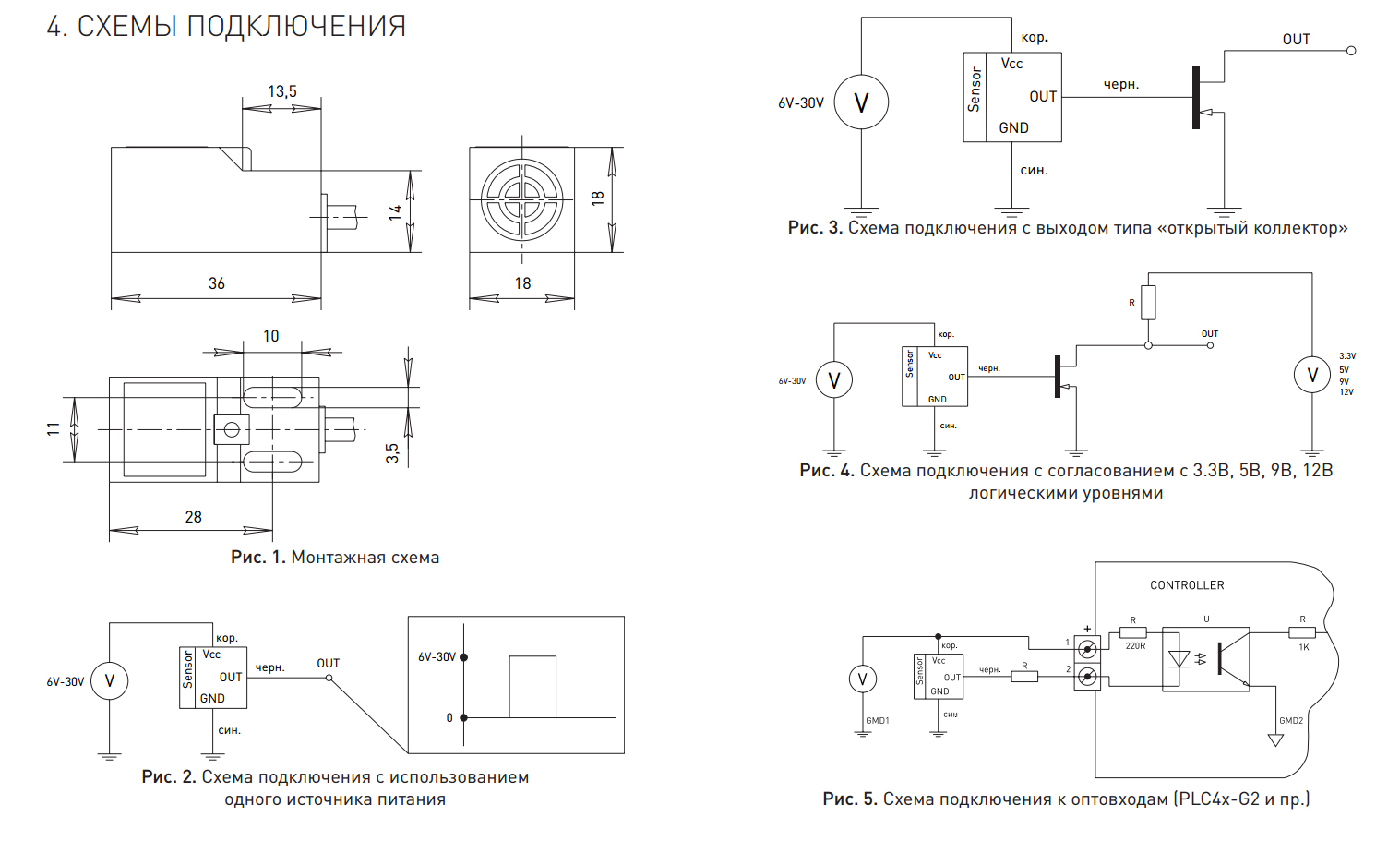

Вот схемы подключений от датчика:
схемы.jpg (3795 просмотров) <a class='original' href='./download/file.php?id=23703&mode=view' target=_blank>Загрузить оригинал (364.1 КБ)</a>

На что нужно замкнуть IN (на +5В или на минус), чтоб появился сигнало в программе?
12В с датчика идёт относительно минуса? когда датчик сработал или когда нет?

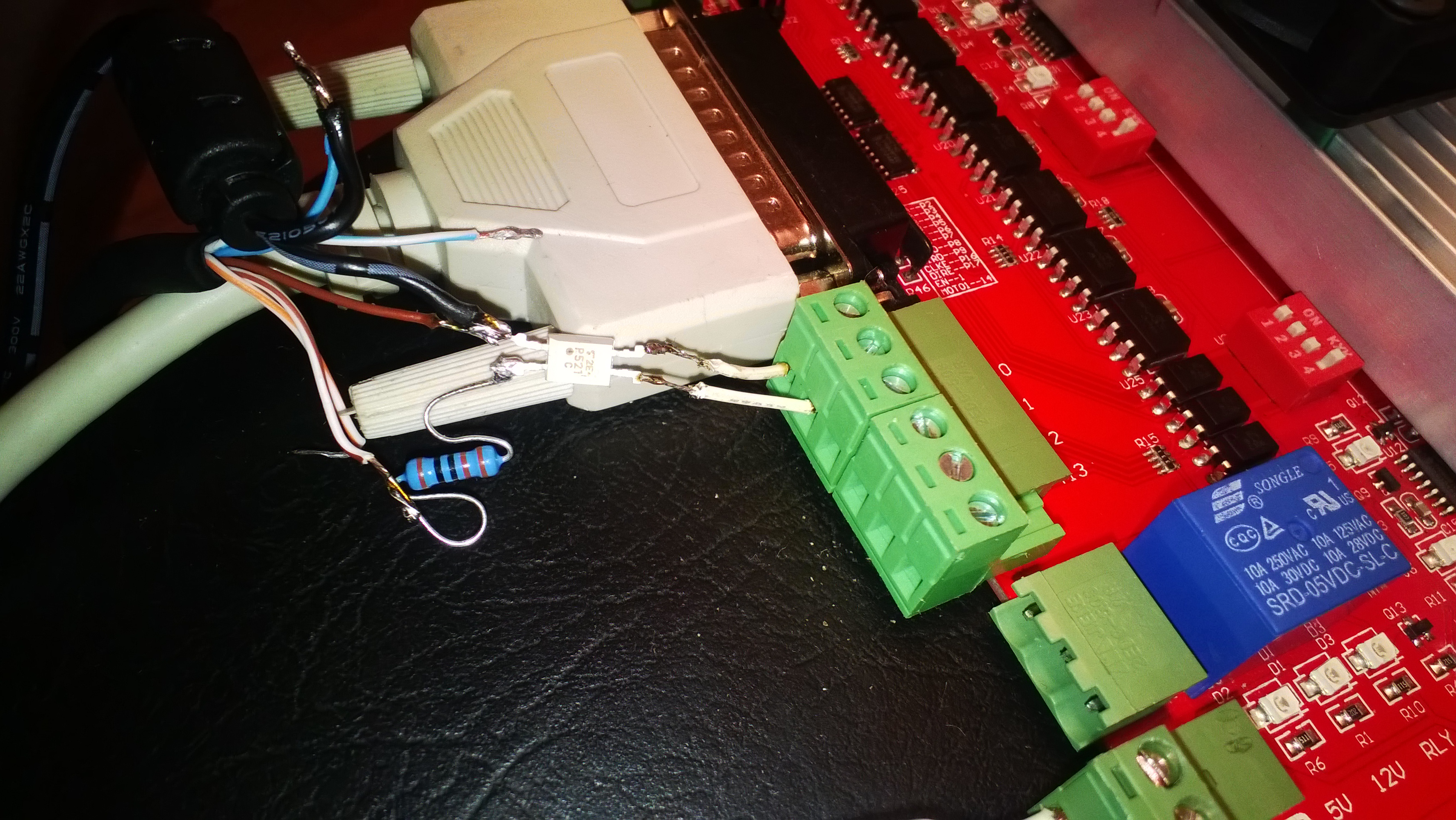

UAVpilot, На +5. 12В с датчика постоянно, при срабатывании размыкает. Удалось запитать, но непонятно куда цеплять GDN.
Сигнальные подключил в IN, + к +5V. Датчики срабатывают. Куда подключать синий провод не понятно...
WP_20140121_008.jpg (3788 просмотров) <a class='original' href='./download/file.php?id=23714&mode=view' target=_blank>Загрузить оригинал (2 МБ)</a>
На схемах от датчика синий к - питания подключают, а где его взять с платы?
Самая главная проблема, что нет заземления в розетке. Станок стоит в квартире на 3м этаже.
По факту там 4.2в, датчикам явно не хватает... не срабатывают.

[TARAN]> писал(а):UAVpilot, На +5. 12В с датчика постоянно, при срабатывании размыкает.
Либо вы неправильно меряете, либо у Пурелогика неправильная документация.
Вы меряете просто один датчик, подключённый только к питанию, без каких-либо других деталей?

UAVpilot, Если подать на датчик 12в (+ на коричневый, - на синий), то с черно получается 12в(без каких-либо других деталей).
Пассивные кнопки срабатывают.
Пробовал подключать датчики через оделенный блок питания, так вообще (как HOME) не считываются сигналы. Получается что штатные +5в надо использовать. :wtf: Подключали к этому контроллеру индуктивные датчики? Может плюнуть и кнопками продублировать, до нормального контроллера?

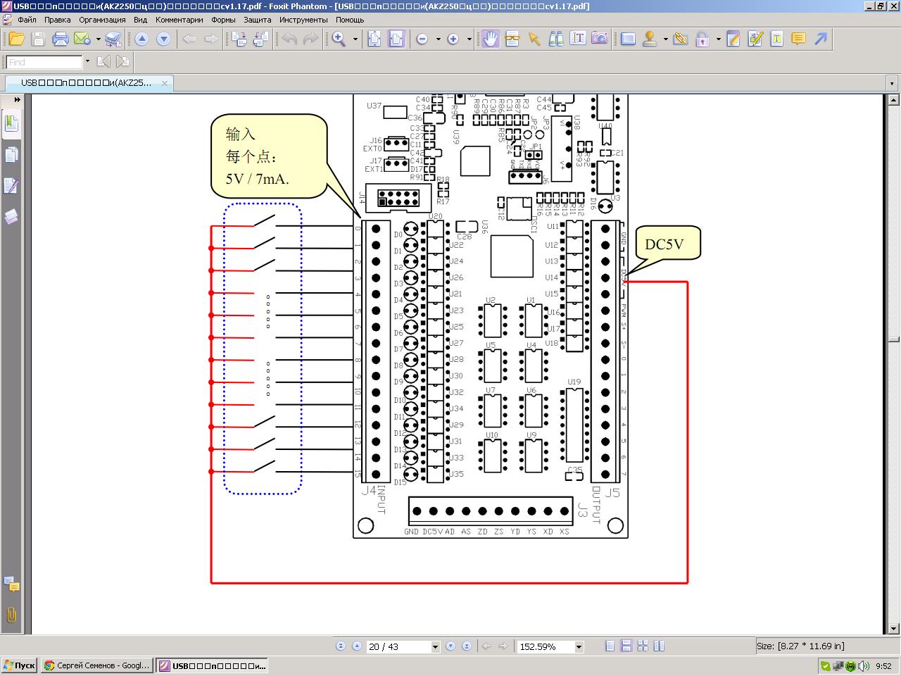

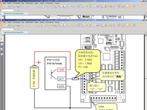

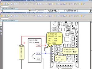

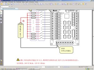

Другая плата, но может поможет, принцип у всех практически одинаков

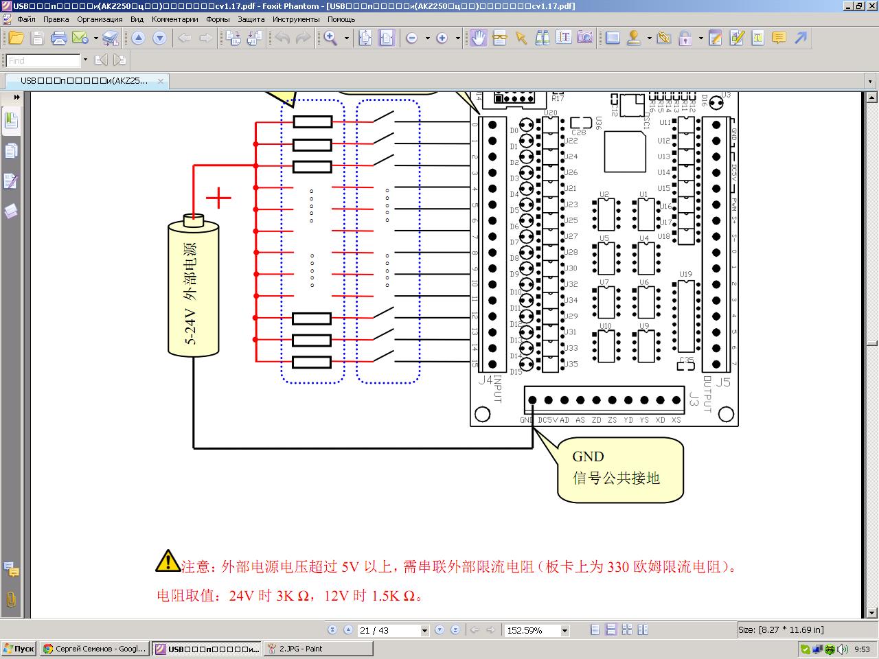

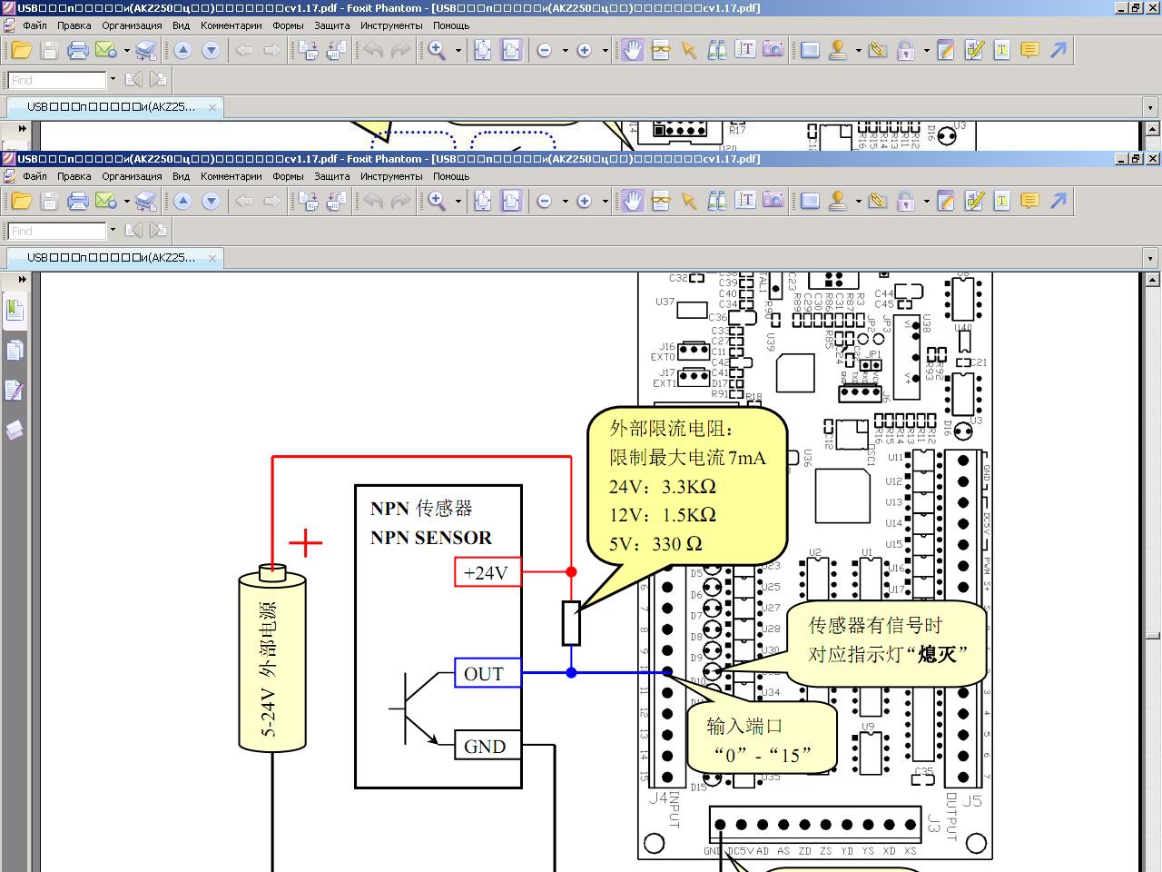

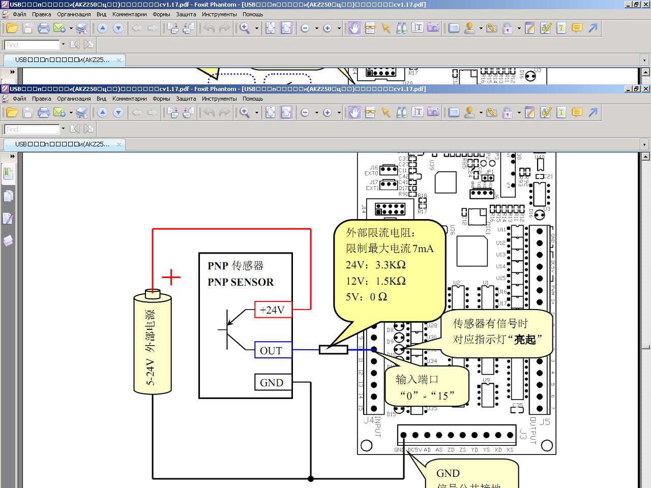

1.JPG (3769 просмотров) <a class='original' href='./download/file.php?id=23721&mode=view' target=_blank>Загрузить оригинал (166.85 КБ)</a>
2.JPG (3769 просмотров) <a class='original' href='./download/file.php?id=23722&mode=view' target=_blank>Загрузить оригинал (174.08 КБ)</a>
3.JPG (3769 просмотров) <a class='original' href='./download/file.php?id=23723&mode=view' target=_blank>Загрузить оригинал (180.35 КБ)</a>
4.JPG (3769 просмотров) <a class='original' href='./download/file.php?id=23724&mode=view' target=_blank>Загрузить оригинал (185.51 КБ)</a>
Re: TB6560 - особенности настройки и работы

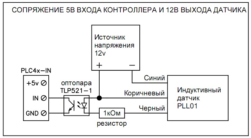

[TARAN]> писал(а):UAVpilot, Если подать на датчик 12в (+ на коричневый, - на синий), то с черно получается 12в(без каких-либо других деталей).
Получается, что даташит на PLL01 неправильный. Тогда просто синий через резистор 500-1000 Ом на вход IN, -12В соединить с GND платы.

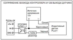

[TARAN]>
Сообщения: 616
Репутация: 58
Сообщение [TARAN]> »
UAVpilot писал(а):Получается, что даташит на PLL01 неправильный.
Возможно я в этом напутал.
Короче я сам дурак :idiot:
Схема от PL работает (предварительный вердикт)
pll01_5_12.jpg (3767 просмотров) <a class='original' href='./download/file.php?id=23727&mode=view' target=_blank>Загрузить оригинал (63.12 КБ)</a>
WP_20140121_012.jpg (3767 просмотров) <a class='original' href='./download/file.php?id=23728&mode=view' target=_blank>Загрузить оригинал (2.17 МБ)</a>
Оптопара, как оказалось, оооочень критично к перегреву относится! И так старался чуть касаться паяльником, но ей хватало) она постоянно проводить начинала.
Как все подключу и проверю, сообщу о результатах.
Спасибо за помощь!!

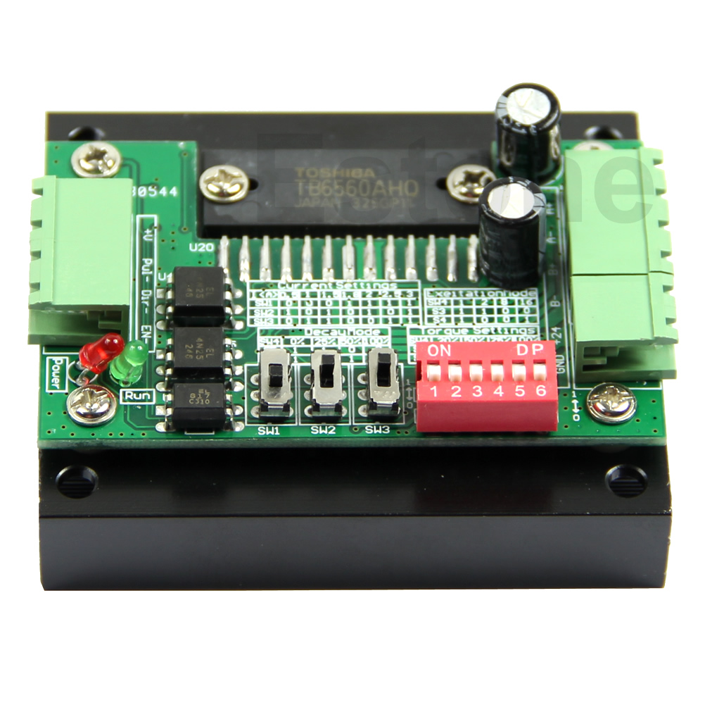

здравствуйте многоуважаемые форумчане! Не прошло и года, как мой агрегат готов. Но вот получилось довольно смешно - я сделал всю механику в расчете на вращение в определенную сторону, а теперь не знаю как включить вращение мотора в другую сторону. Там на плате драйвера мотора есть клеммы +CW и -CW, они очевидно как-то связаны с направлением вращения. Но что на них подавать и как, ума не приложу. Если кто знает, помогите пожалуйста разобраться с этой ерундой!
Untitled-1.jpg (3520 просмотров) <a class='original' href='./download/file.php?id=24947&mode=view' target=_blank>Загрузить оригинал (121.59 КБ)</a>
Если эти клеммы работают в режиме CW / CCW - то мотор будет вращаться в разные стороны при поступлении сигнала на разные входы.
У входов обычно по два контакта + и -, это входы оптопары, обычно туда требуется подать сигнал амплитудой 5 В.
Если входы работают в ржиме Step/Dir, то Dir вход меняет направление, а Step поворачивает с каждым импульсом на 1 шаг/микрошаг.
Похоже, что в данном случае CW+ и CW- - это вход Dir.
Konsteble, подаем на них 3-5 вольт и направление вращения меняется.

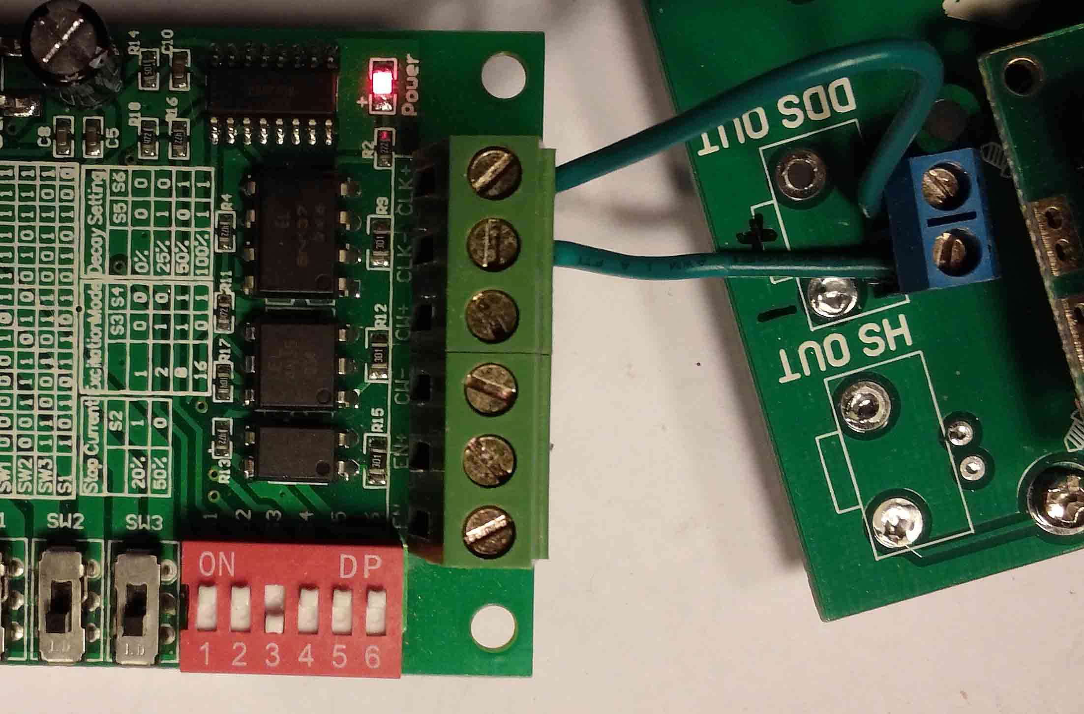

Сообщение Konsteble »
чем я и занимаюсь последние хх минут. Никакого результата, увы...может перебросить туда выход от генератора? Это который ДДС?
А как именно подаете напряжение ко входам CW? И откуда?
Можно фото приложить.
Konsteble
Сообщения: 23
Зарегистрирован: 22 мар 2013, 05:36
от его собственного блока питания + 5 В, просто проводом от тестера, нужно ли тут фото ? А вот в сети нашел аналогичный генератор, только платка несколько другая, и да, вы правы, это у него пин Дир.
У меня блок питания 12 и 5 вольт, общая земля. 12 - на драйвер и мотор (можно до 24, но и на 12 тянет как зверь) и 5 - на генератор. Вот эти 5 вольт я и подаю на драйвер. Земля общая значит и 5 вольт там тоже те же 5 вольт.
26385-3.jpg (3512 просмотров) <a class='original' href='./download/file.php?id=24948&mode=view' target=_blank>Загрузить оригинал (237.58 КБ)</a>
Konsteble писал(а):просто проводом от тестера, нужно ли тут фото ?
Одним проводом? А надо двумя. Плюс источника на CW+, минус (общий провод) - на CW-.
Konsteble писал(а):Вот эти 5 вольт я и подаю на драйвер. Земля общая значит и 5 вольт там тоже те же 5 вольт.
Ноу, сэр :) Это гальванически развязанный вход. Ни к какой земле никак не подключен.
