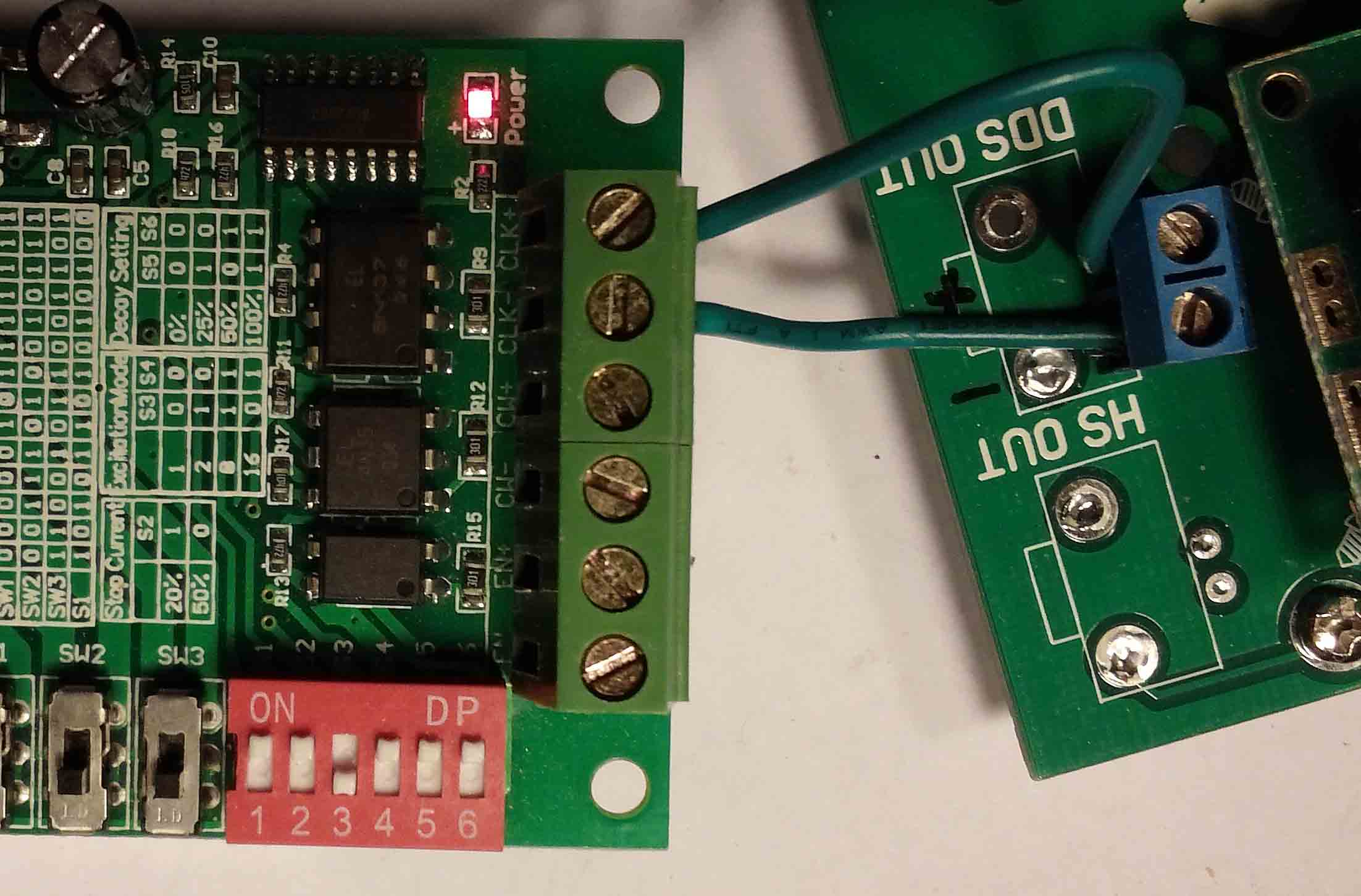

здравствуйте многоуважаемые форумчане! Не прошло и года, как мой агрегат готов. Но вот получилось довольно смешно - я сделал всю механику в расчете на вращение в определенную сторону, а теперь не знаю как включить вращение мотора в другую сторону. Там на плате драйвера мотора есть клеммы +CW и -CW, они очевидно как-то связаны с направлением вращения. Но что на них подавать и как, ума не приложу. Если кто знает, помогите пожалуйста разобраться с этой ерундой!
Untitled-1.jpg (3517 просмотров) <a class='original' href='./download/file.php?id=24947&mode=view' target=_blank>Загрузить оригинал (121.59 КБ)</a>
Re: TB6560 - особенности настройки и работы
Если эти клеммы работают в режиме CW / CCW - то мотор будет вращаться в разные стороны при поступлении сигнала на разные входы.
У входов обычно по два контакта + и -, это входы оптопары, обычно туда требуется подать сигнал амплитудой 5 В.
Если входы работают в ржиме Step/Dir, то Dir вход меняет направление, а Step поворачивает с каждым импульсом на 1 шаг/микрошаг.
Похоже, что в данном случае CW+ и CW- - это вход Dir.
Konsteble, подаем на них 3-5 вольт и направление вращения меняется.
Konsteble
Сообщения: 23
Зарегистрирован: 22 мар 2013, 05:36
Сообщение Konsteble »
чем я и занимаюсь последние хх минут. Никакого результата, увы...может перебросить туда выход от генератора? Это который ДДС?
А как именно подаете напряжение ко входам CW? И откуда?
Можно фото приложить.
Konsteble
Сообщения: 23
от его собственного блока питания + 5 В, просто проводом от тестера, нужно ли тут фото ? А вот в сети нашел аналогичный генератор, только платка несколько другая, и да, вы правы, это у него пин Дир.
У меня блок питания 12 и 5 вольт, общая земля. 12 - на драйвер и мотор (можно до 24, но и на 12 тянет как зверь) и 5 - на генератор. Вот эти 5 вольт я и подаю на драйвер. Земля общая значит и 5 вольт там тоже те же 5 вольт.
26385-3.jpg (3509 просмотров) <a class='original' href='./download/file.php?id=24948&mode=view' target=_blank>Загрузить оригинал (237.58 КБ)</a>
Konsteble писал(а):просто проводом от тестера, нужно ли тут фото ?
Одним проводом? А надо двумя. Плюс источника на CW+, минус (общий провод) - на CW-.
Konsteble писал(а):Вот эти 5 вольт я и подаю на драйвер. Земля общая значит и 5 вольт там тоже те же 5 вольт.
Ноу, сэр :) Это гальванически развязанный вход. Ни к какой земле никак не подключен.
