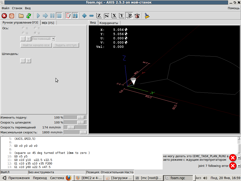

Что изменилось в linuxcnc 2.5.3., что не хочет стартовать ранее работавшая конфигурация в архиве?
Инфа об ошибках
Print file information:
RUN_IN_PLACE=no
LINUXCNC_DIR=
LINUXCNC_BIN_DIR=/usr/bin
LINUXCNC_TCL_DIR=/usr/lib/tcltk/linuxcnc
LINUXCNC_SCRIPT_DIR=
LINUXCNC_RTLIB_DIR=/usr/realtime-2.6.32-122-rtai/modules/linuxcnc
LINUXCNC_CONFIG_DIR=
LINUXCNC_LANG_DIR=/usr/share/linuxcnc/tcl/msgs
INIVAR=inivar
HALCMD=halcmd
LINUXCNC_EMCSH=/usr/bin/wish8.5
LINUXCNC - 2.5.3
Machine configuration directory is '/home/lincnc/linuxcnc/configs/2'
Machine configuration file is 'foam-cut.ini'
INIFILE=/home/lincnc/linuxcnc/configs/2/foam-cut.ini

Starting LinuxCNC...
Starting LinuxCNC server program: linuxcncsvr
Loading Real Time OS, RTAPI, and HAL_LIB modules
Starting LinuxCNC IO program: io
emc/iotask/ioControl.cc 752: can't load tool table.
Shutting down and cleaning up LinuxCNC...

если в папке конфига только один хал файл - то оставшиеся два закомменитить:
Выделение_033.png (1998 просмотров) <a class='original' href='./download/file.php?id=23536&mode=view' target=_blank>Загрузить оригинал (38.52 КБ)</a>

Сообщение _taras_ »
LinuxCNC в конфигурации пенорезки запускается :) (foam.zip)
Но при попытке запустить на обработку файл выскакивают сообщения (foam.ngc)
не могу сделать это (EMC_TASK_PLAN_RUN) в авторежиме с дущим интерпритатором
и
joint 7 folloving error
Так же хочется сделать настройку автонуля. Помнится, что в настройках осей надо ставить
Home_location = 0
Home_switch_location = -1
Home_search+velocity = -0.1
Но как это правильно реализовать?
Ну, и в качестве вишенки на торт, хотелось бы разобраться с визуализацией рза и прохода проволоки
foam.ngc
(409 байт) 971 скачивание
foam.zip
(2.25 КБ) 329 скачиваний
Снимок.png (1930 просмотров) <a class='original' href='./download/file.php?id=23689&mode=view' target=_blank>Загрузить оригинал (87.01 КБ)</a>
