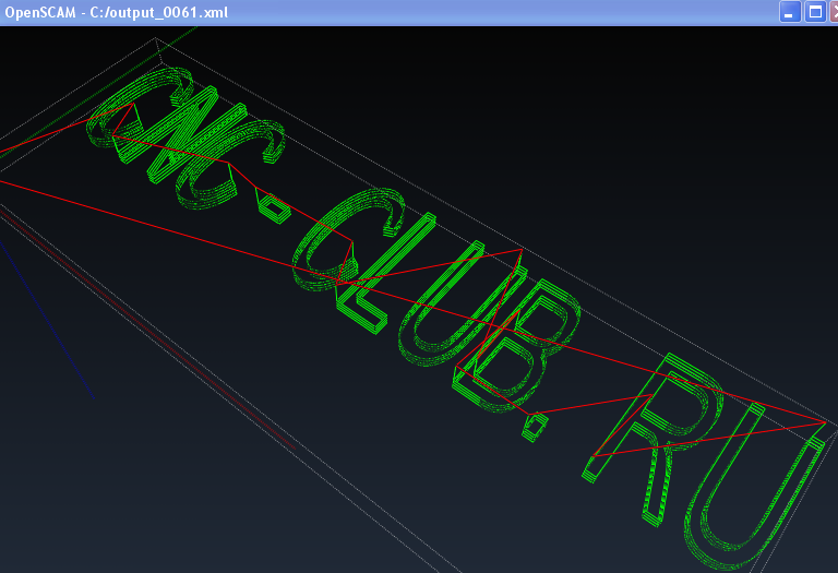

сразу исходный файл (2706 просмотров) <a class='original' href='./download/file.php?id=23514&mode=view' target=_blank>Загрузить оригинал (22.36 КБ)</a>
сразу исходный файл
Вид в openscam (2706 просмотров) <a class='original' href='./download/file.php?id=23515&mode=view' target=_blank>Загрузить оригинал (97.45 КБ)</a>
Вид в openscam
