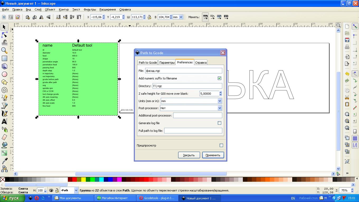

Тут не совсем понятно стало: что-то не получается застрял вот тут: -http://youtu.be/_4yne05vGls?t=3m9s
Вроде делаю всё как там описывается. Застрял в этих плагинах. По верх контура не появляются стрелки и соответственно кода тоже.
Может где-то в директории ошибку допустил?
Re: Gcodetools - plug-in Inkscape для экспорта в Gcode
Что-нибудь пишет? Ошибки выдает?
WWW116
Сообщения: 203
Зарегистрирован: 14 янв 2014, 16:31
Сообщение WWW116 »
Отмечаю контуры которые нужно обработать и сформировать G-код. Затем перехожу в "расширение" выбираю "path to Gcode" в настройках указываю имя выходного файла и каталог куда его нужно сохранить. А дальше ничего не происходит.
Сообщение WWW116 »
Может тут что-то не так?
Безымянный.JPG (3129 просмотров) <a class='original' href='./download/file.php?id=23474&mode=view' target=_blank>Загрузить оригинал (144.87 КБ)</a>
директорию поставь f:\

Сообщение WWW116 »
А может тут?
Безымянный2.JPG (3128 просмотров) <a class='original' href='./download/file.php?id=23475&mode=view' target=_blank>Загрузить оригинал (153.97 КБ)</a>
WWW116
Сообщения: 203
Сообщение WWW116 »
Получилось!!!

А в этих настройках где можно указать папку, .т.е. диск (директория) f, а нужную папку как там указать? Или такое не возможно?
Сообщение dormouse »
выложите сюда исходный файл (.svg, сохраните в Inkscape) - может там что-то особое. А так - сверьте вкладку с путями с приведённым выше (F:/)

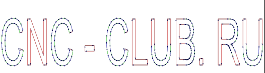

Сразу Path-to-gcode выкинул окошко
Warning! Tool has parameter that default tool has not ( 'in trajectotry': '' ).
Warning! Tool has parameter that default tool has not ( 'out trajectotry': '' ).
Warning! Tool has parameter that default tool has not ( 'spinlde rpm': '' ).
но дело сделал!
P.S. пересоздал инструмент (удалил и вставил заново средствами Tools/library) и ошибки пропали, но дело так же уверенно делается.
Просьба выслать скриншот с указанием пути заново - наверное там какая-то не так папка указана или ещё что-то подобное. Точно НЕ РАБОТАЕТ, когда просто F:/ указано?
сразу исходный файл (3082 просмотра) <a class='original' href='./download/file.php?id=23514&mode=view' target=_blank>Загрузить оригинал (22.36 КБ)</a>
сразу исходный файл
Вид в openscam (3082 просмотра) <a class='original' href='./download/file.php?id=23515&mode=view' target=_blank>Загрузить оригинал (97.45 КБ)</a>
Вид в openscam

Указал пусть: диск f:/ngc
Вчера один раз только получилось когда путь был указан: f:/
А сейчас уже никак не получается
