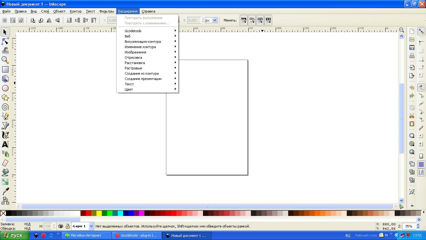

Но тут снова незадача: в программе Inkscape в меню Расширения почему-то не хватает одной строчки (функции).
Получается, что есть: Gcodetools и сразу идёт строка Веб. На видео уроке там между ними есть ещё строчка, а у меня её нет.
Почему так может быть?
Сообщения: 22776
Re: Gcodetools - plug-in Inkscape для экспорта в Gcode
Сделай скриншот...

Скрин
Скрин.JPG (2967 просмотров) <a class='original' href='./download/file.php?id=23461&mode=view' target=_blank>Загрузить оригинал (104.09 КБ)</a>
