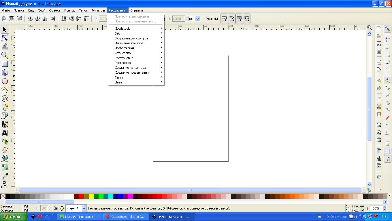

Я видимо чуть туплю. Но у меня вопрос: я нарисовал файл в Inkscape, как его подготовить для станка чтобы он его понял. Т.е. как сделать готовый рабочий файл для ЕМС2?
WWW116
Сообщения: 203
Зарегистрирован: 14 янв 2014, 16:31
Re: Gcodetools - plug-in Inkscape для экспорта в Gcode
Сообщение WWW116 »
Вроде всё понял. Спасибо.
Но тут снова незадача: в программе Inkscape в меню Расширения почему-то не хватает одной строчки (функции).
Получается, что есть: Gcodetools и сразу идёт строка Веб. На видео уроке там между ними есть ещё строчка, а у меня её нет.
Почему так может быть?
Сделай скриншот...

WWW116
Сообщения: 203
Сообщение WWW116 »
Скрин
Скрин.JPG (3098 просмотров) <a class='original' href='./download/file.php?id=23461&mode=view' target=_blank>Загрузить оригинал (104.09 КБ)</a>
