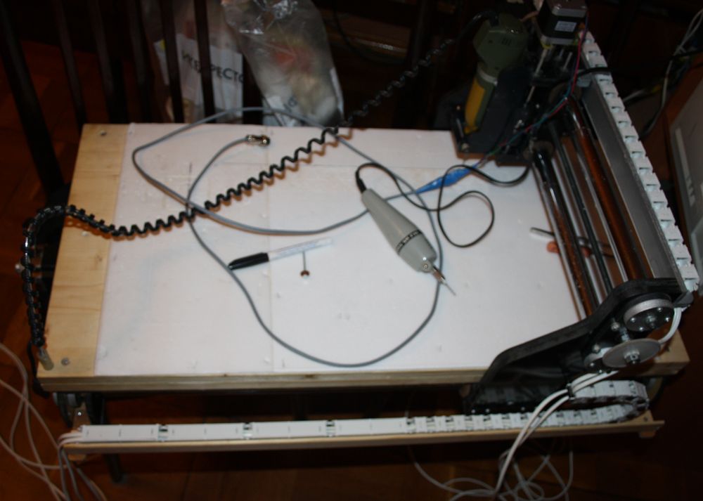

Собственно кабельканалы прикрутил на место. Станок можно сказать закончен , пора заставить станок выстрогать то для чего он и был задуман.

А для чего он был задуман?

авиамоделизм
