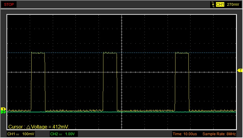

два дня с интерфейсными платами промучался из четырех вариантов: http://www.purelogic.ru/files/downloads ... C4x-G2.pdf, самодельная плата, http://darxton.ru/files/pdf/breakout/DXB-55.pdf и прямое подключениек драйверам, подошла только плата пурелоджика видимо это связано с входными цепями платы

похоже что входное сопротивление платы коммутации давит сигнал
смотрел стареньким осцилографом при подключении плат уровень сигнала падает на четверть
на прямую тоже не получилось драйвера http://darxton.ru/files/pdf/stepperdrive/AM882.pdf очень капризные к входному сигналу половина драйверов работает
половина нет

попробовал перекинуть переключатель w3 амплитуда с 3 вольт выросла до 4 вольт
возможно осциллограф не точно показывает длительность импульса маленькая
попытался увеличить длительность пока не получилось
опробовать с платами которые не работали с месой тоже пока не получилось все заняты на других станках

Вот тут в разделах [AXIS_X] указываются тайминги в наносекундах:
DIRSETUP   = 1000
DIRHOLD    = 1000
STEPLEN    = 1000
STEPSPACE  = 1000
STEPLEN и STEPSPACE могут быть от 2500 до 7000
DIRSETUP и DIRHOLD около 5000.
Надо смотреть параметры конкретных плат.
У новых драйверов от пурика:
DIRSETUP   = 200
DIRHOLD    = 200
STEPLEN    = 2000
STEPSPACE  = 2000
Но лучше поставить с небольшим запасом :)

вот после настройки амплитуда 4 вольта
DIRSETUP = 5000
DIRHOLD = 5000
STEPLEN = 6000
STEPSPACE = 6000
меса.jpg (4621 просмотр) <a class='original' href='./download/file.php?id=23652&mode=view' target=_blank>Загрузить оригинал (83.01 КБ)</a>

vovafed писал(а):вот после настройки амплитуда 4 вольта
Джамперы как стоят? И на каком выводе мерилось?

точно не помню положение w3 но как то так:
w3 в верхнем положении
сигнал снимал с разъема кабеля на месе это IO19 и общий месы
к выходу подключена плата пурелоджик http://www.purelogic.ru/files/downloads ... C4x-G2.pdf
когда w3 был в нижнем положении показывал что то около 2.8 вольт
надо проверить осциллограф нет уверенности в точности показаний
:thinking: если встроенному генератору верить не врет
