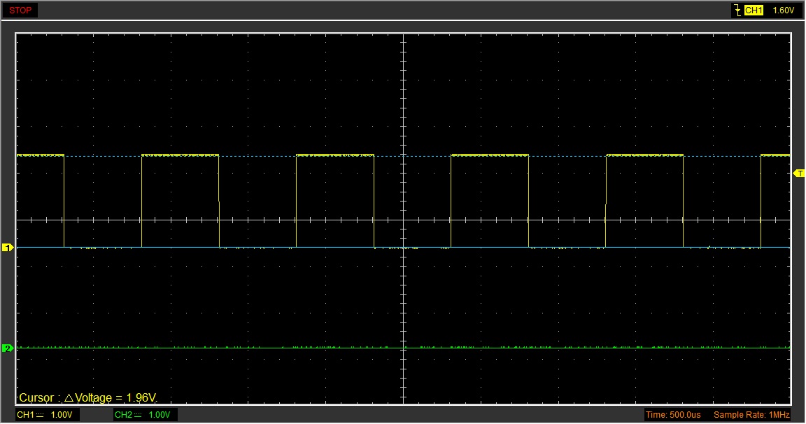

вот после настройки амплитуда 4 вольта
DIRSETUP = 5000
DIRHOLD = 5000
STEPLEN = 6000
STEPSPACE = 6000
меса.jpg (4623 просмотра) <a class='original' href='./download/file.php?id=23652&mode=view' target=_blank>Загрузить оригинал (83.01 КБ)</a>

vovafed писал(а):вот после настройки амплитуда 4 вольта
Джамперы как стоят? И на каком выводе мерилось?

Re: MESA 5i25 / MESA 6i25
DIRSETUP = 5000
DIRHOLD = 5000
STEPLEN = 6000
STEPSPACE = 6000
И как теперь с этим твои платы? Нормально работают?
По идее у плат развязки логическая 1 должна быть от 3.3 вольта и выше.
Кстати, а как питание подается на плату?... хотя у тебя же там сейчас только одна 5i25 включена...? тогда наверное все от pci...
А не может вольтаж падать из-за подключенной нагрузки? :monkey:

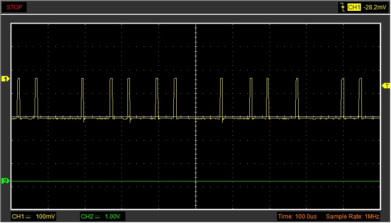

У меня 5i25 показывала что-то около 5В - вот тут есть скрин с осциллографа: Исследование генераторов шагов LinuxCNC, Mach и прочих #1
или вот он же :)
