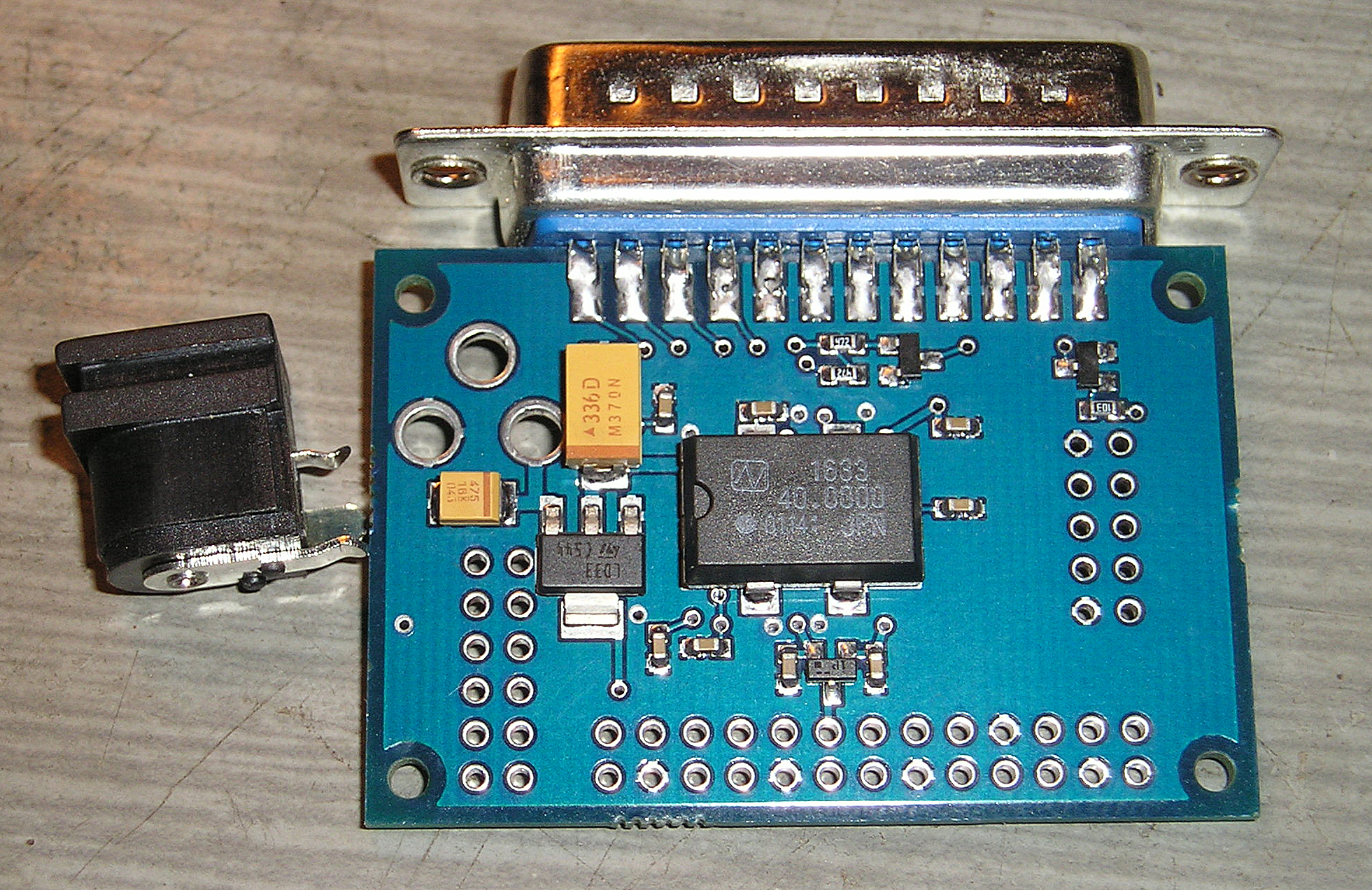

Неделю назад пришла плата Pluto-P. Начну не спеша подключать и настраивать. Результаты - описывать по мере их получения. Вопросы буду задавать - по мере поступления :)

Pluto Bottom.jpg (5617 просмотров) <a class='original' href='./download/file.php?id=22465&mode=view' target=_blank>Загрузить оригинал (3.55 МБ)</a>
На обратной стороне - стабилизатор на 3,3В, кварцевый генератор на 40МГц, три трехногих деталюшки, из которых две, по всей видимости, транзисторы, и одна - диодная сборка.
Плата покрыта темно-синей паяльной маской, сквозь которую проводники глазами просматриваются довольно плохо. Но, что интересно, на фотографиях их видно отлично :thinking:
Плата, по всей видимости, толком не проверялась, чему свидетельством были две капитальные "сопли" припоя между ног микросхемы.

Serg-tmn писал(а):чему свидетельством были две капитальные "сопли" припоя между ног микросхемы.
Между 76 и 77 ногами? - Это у многих так, на нормальную работу не влияет. :)

UAVpilot писал(а):Между 76 и 77 ногами?
Нет, между 77 и 78. Но! 76 и 77 на самом деле замкнуты! (где-то под МС). Что за ноги, пока не смотрел. 76 идет на вторую ногу LPT (Data0).
Плату подключил, hal прописал, но пока не работает, хотя LCNC загружается и по всей видимости, загружает прошивку.

Serg-tmn писал(а):Что за ноги, пока не смотрел.
77 помнится используется для последовательной загрузки и тоже подключён к второй ноге.
Без прошивки светодиод тускло светится, а после загрузке вроде гаснет, не помню уже.

С наскоку не заработало :thinking:
Во-первых, плата, подключенная к LPT через удлинитель (шлейф 15 см), загружается (светодиод гаснет), но при первых операциях записи - сбрасывается (светодиод снова тускло светит).
При непосредственном включении в разъем LPT - вроде как даже работает. Но странно (станок пока не подключал). Когда гоняешь вручную (клавишами) по X или Z, или Y вверх - всё нормально, цифры бегут. Но стоит нажать Y вниз - всё, вылетает ошибка Joint 2 following error (то есть по оси Z!).
Поиск показал, что я не один такой: http://linuxcnc.org/lucid/index.php/rus ... -plutostep , но там, похоже, дальше предположений дело не пошло.

У меня работало, правда только "на столе" и со светодиодами в качестве исполнительных устройств. Подключалось через LPT-кабель длиной примерно метр.
Потом у меня на плату упал проводок с +12V... :idiot:
В принципе есть отдельные чипы и можно перепаять, но я забил - 7i43 получается почти в те-же деньги.
