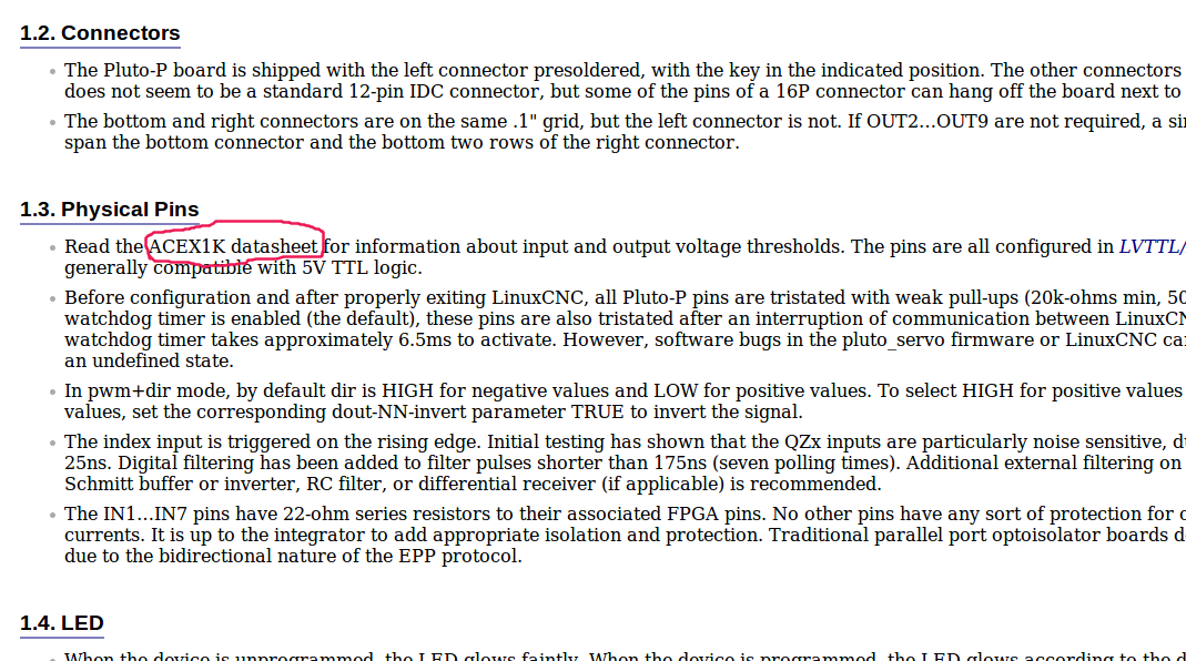

в старой документации был файл:
1.pdf
(1.12 МБ) 904 скачивания
сейчас ссылка неактивна:
Сообщения: 9116

Serg-tmn писал(а): но какие ноги МС на какие разъемы идут в конкретной плате, тоже интересно
Для платы плуто это можно вычислить из прошивки. Файл pluto_servo.pin
