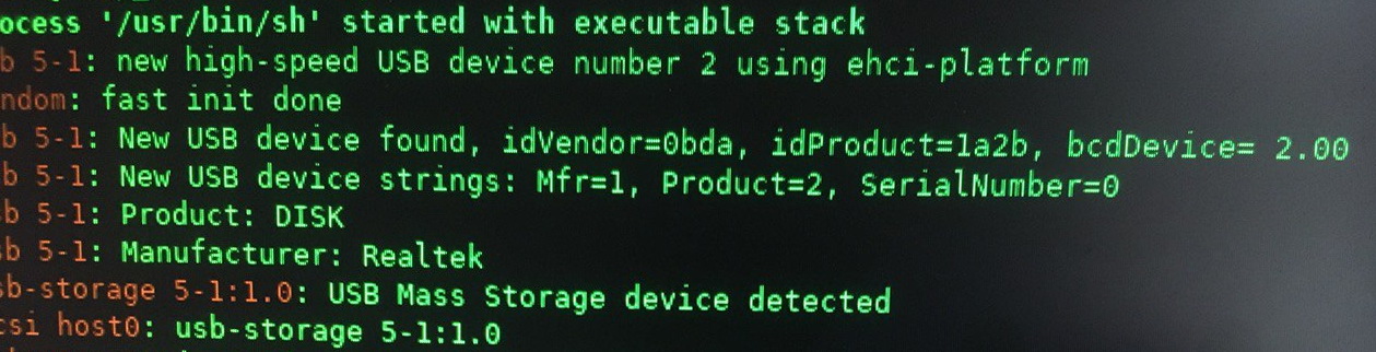

alex_sar писал(а): dmesg ещё надо смотреть после вставления. это интереснее.
И что именно смотреть? Такая запись там об устройстве с соотв. ID:
photo_2024-04-09_12-47-44.jpg (1427 просмотров) <a class='original' href='./download/file.php?id=211474&mode=view' target=_blank>Загрузить оригинал (164.09 КБ)</a>

Курдль писал(а): ? Такая запись там об устройстве с соотв. ID:
Product: DISK
MassStorage device detected
как бы намекает. что никакого wifi устройства не обнаружено. потому что видимо драйверов нет.
с другой стороны. апельсинка компьютер довольно скромный. поэтому wifi скорей всего будет отваливаться во время работы linuxcnc. там и помехи от шпиндели и всё таки realtime ядро отжирает ресурсов. так что не факт что вообще стоит на это тратить время.
у меня рядом со станками живут только свистки со здоровыми такими антеннами и то бывает теряют сеть внезапно. проще провод протянуть и забыть.
