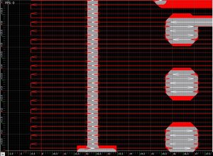

alex_sar писал(а): самое простое сейчас сделать программный pwm до выяснения. а также для подтверждения источника проблемы.

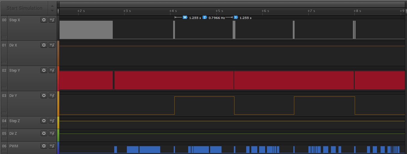

Я реализовал аппаратно интересующую меня функцию и испытал её.
Логическая диаграмма (1230 просмотров) <a class='original' href='./download/file.php?id=211368&mode=view' target=_blank>Загрузить оригинал (77.19 КБ)</a>
Результат неоднозначный.
Включение лазера происходит с задержкой. Проверено на командах М62/63 и М64/65 - разницы нет.
Управление лазером только TTL, никаких реле и т.п. в цепь задержку не вносят.
Вообще к аппаратной части претензий быть не может, там только шинные преобразователи уровня и логика.

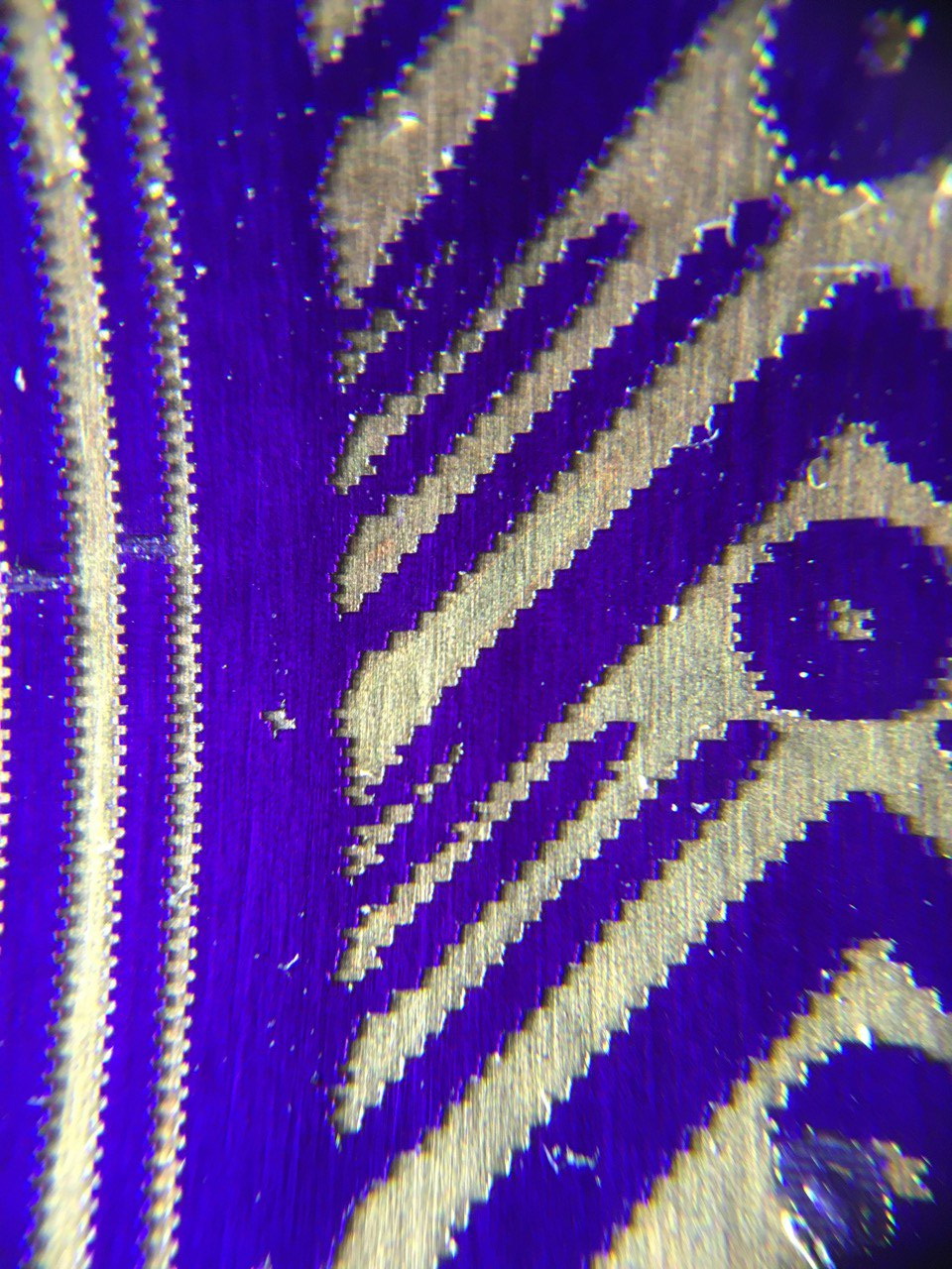

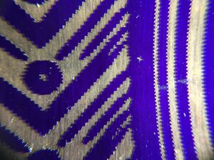

В растровом режиме это хорошо заметно, когда лазер елозит лучом справа-налево, слева-направо.
(Внешний диаметр контактной площадки 1.5 мм)
Результат растровой засветки LinuxCNC (1230 просмотров) <a class='original' href='./download/file.php?id=211369&mode=view' target=_blank>Загрузить оригинал (425.89 КБ)</a>
Результат растровой засветки на кассовом чеке (1230 просмотров) <a class='original' href='./download/file.php?id=211364&mode=view' target=_blank>Загрузить оригинал (200.45 КБ)</a>

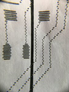

А вот результат той же УП на том же станке с теми же параметрами, но выполненной под GRBL:
Результат растровой засветки GRBL (1230 просмотров) <a class='original' href='./download/file.php?id=211367&mode=view' target=_blank>Загрузить оригинал (333.76 КБ)</a>
(фоторезист нанесен небрежно, проявлен как попало, лишь бы получить изображение)

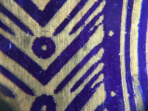

А теперь для сравнения опять LinuxCNC:
Результат растровой засветки LinuxCNC (1230 просмотров) <a class='original' href='./download/file.php?id=211366&mode=view' target=_blank>Загрузить оригинал (244.98 КБ)</a>

Курдль писал(а): Включение лазера происходит с задержкой.
Так кто наведет на мысль, что с этим делать? Какой параметр подкрутить?
Может как-то раскидать компоненты/функции по потокам, изменив их периоды?
Сейчас у меня:
[EMCMOT]
EMCMOT = motmod
COMM_TIMEOUT = 1.0
BASE_PERIOD = 1000000
SERVO_PERIOD = 1000000

для начала можно попробовать m64 m65
потоки трогать не надо это ничего не даст.
я бы посмотрел осциллографом в каком порядке выдается digital out и первый step. после паузы например.

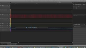

alex_sar писал(а): я бы посмотрел осциллографом в каком порядке выдается digital out и первый step. после паузы например.
В сигналах STEP никакой паузы нет, они идут ровной гребенкой.
Уточню, что проблема в нескольких миллисекундах или даже в десятке мс.
в то время, как импульсы STEP на обсуждаемой траектории следуют с периодом 0.1 - 0.2 мс.
photo_2024-03-25_06-48-19.jpg (1187 просмотров) <a class='original' href='./download/file.php?id=211370&mode=view' target=_blank>Загрузить оригинал (78.17 КБ)</a>
Думаю, это как-то планировщик подтормаживает. Надо с ускорениями, что ли поиграться и с предельными скоростями...

Курдль писал(а): в то время, как импульсы STEP на обсуждаемой траектории следуют с периодом 0.1 - 0.2 мс.
не очень понятна ситуация так. какая программа исполняется... как должно быть.
если хочется разобраться, я бы сделал вот что
подключился к сигналам dir и digital out (именно к нему, не к pwm)
написал тестовую программу - едет влево 1мм с выключенным выходом, включает выход и едет вправо 1мм. и так в цикле.
и посмотреть что происходит.
это кстати можно и нужно делать halscope. так будет яснее глюк чего это - само ядро linuxcnc - планировщик или далее что-то. и как раз поэтому нужно смотреть digital-out а не выход pwm

alex_sar писал(а): не очень понятна ситуация так. какая программа исполняется... как должно быть.
На белой бумажке был результат работы УП по этой траектории:
g2g_pcb.JPG (1108 просмотров) <a class='original' href='./download/file.php?id=211378&mode=view' target=_blank>Загрузить оригинал (219.93 КБ)</a>
alex_sar писал(а): если хочется разобраться, я бы сделал вот что

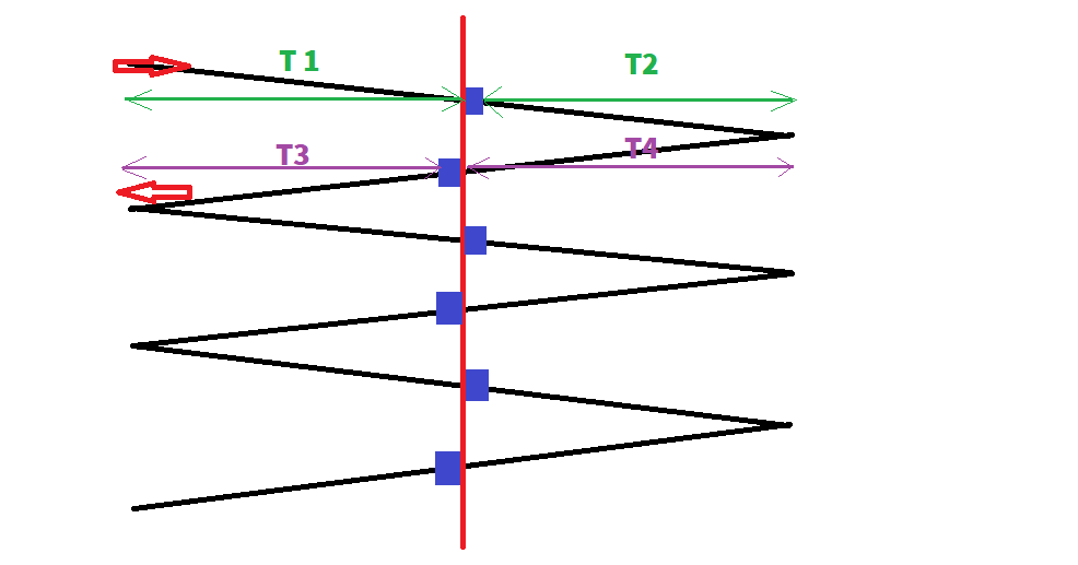

Что именно посмотреть?
Предположим я создам УП, в которой лазер елозит зигзагом по оси X и точно на пересечении с вертикальной линией будет выдавать короткий импульс.
На мишени я увижу то, что видел и раньше - чересстрочное смещение чёрточек (синие на иллюстрации).
Измерю расстояние от краев до чёрточек и окажется, что T1 > T2 и Т4 > Т3 и при этом T1 = T4 а T2 = T3
Сниму при этом диаграмму логическим анализатором. В нем измерю интервал между фронтом/спадом сигнала DIR и фронтом сигнала M62 4 раза. И вышеописанные условия повторятся в точности.
Что это даст?

Курдль писал(а): Предположим я создам УП, в которой лазер елозит зигзагом по оси X и точно на пересечении с вертикальной линией будет выдавать короткий импульс. На мишени я увижу то, что видел и раньше - чересстрочное смещение чёрточек (синие на иллюстрации).
а точно лазер отстает, а не опережает? по фоткам непонятно...
Курдль
Сообщения: 2174
Репутация: 282
Откуда: Msk
Re: LinuxCNC + Orange Pi (allwincnc)
Сообщение Курдль »
merkwurdigliebe писал(а): а точно лазер отстает, а не опережает? по фоткам непонятно...
А это интересная мысль! Я как-то не подумал... Надо проверить.
