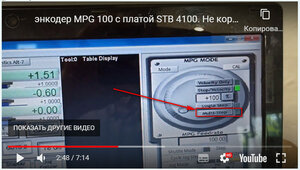

Режим пробуйте переключать.
2022-08-23_063842.jpg (3331 просмотр) <a class='original' href='./download/file.php?id=204625&mode=view' target=_blank>Загрузить оригинал (113.26 КБ)</a>
ВК https://vk.com/id353124059
О Боже, дай мне .... пендель!
Alex-Star7210
Сообщения: 53
Зарегистрирован: 04 апр 2017, 21:23
Re: USB Motion Card STB4100
Сообщение Alex-Star7210 »
Евжений писал(а): 23 авг 2022, 06:40 Режим пробуйте переключать.
Спасибо. Это помогло, теперь перемещается на много чётче, но бывает и пропускает деление.

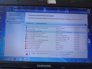

Курдль писал(а): Попробуйте версию Mach3 v3.041
Так похоже именно она и установлена

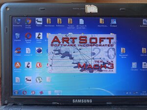

IMG_20220825_140011.jpg (3228 просмотров) <a class='original' href='./download/file.php?id=204661&mode=view' target=_blank>Загрузить оригинал (8.29 МБ)</a>
Хотя при загрузке пишет 2.0
IMG_20220825_140043.jpg (3228 просмотров) <a class='original' href='./download/file.php?id=204662&mode=view' target=_blank>Загрузить оригинал (7.6 МБ)</a>

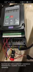

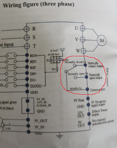

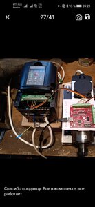

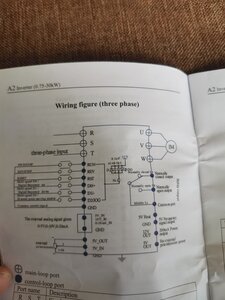

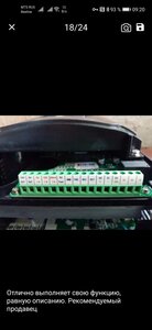

Всем доброго! Помогите с подключением платы к частотнику и параллельного запуска помпы (при запуске частотника, включение помпы). Ниже фото схемы и скрины со странички продавца (купившие люди что-то уже там наподключали). заранее спасибо :)
IMG_20221106_090801.jpg (3090 просмотров) <a class='original' href='./download/file.php?id=205395&mode=view' target=_blank>Загрузить оригинал (2.85 МБ)</a>
Screenshot_20221106_092234_ru.aliexpress.buyer.jpg (3090 просмотров) <a class='original' href='./download/file.php?id=205396&mode=view' target=_blank>Загрузить оригинал (729.55 КБ)</a>
Screenshot_20221106_092143_ru.aliexpress.buyer.jpg (3090 просмотров) <a class='original' href='./download/file.php?id=205397&mode=view' target=_blank>Загрузить оригинал (682.91 КБ)</a>
Screenshot_20221106_092013_ru.aliexpress.buyer.jpg (3090 просмотров) <a class='original' href='./download/file.php?id=205398&mode=view' target=_blank>Загрузить оригинал (440.41 КБ)</a>
Последний раз редактировалось ОлегП 06 ноя 2022, 13:18, всего редактировалось 1 раз.
гражданинъ
Сообщения: 1303
Репутация: 170
Сообщение гражданинъ »
Частотник сам умеет включать насос через это реле . Надо его активировать в каком то канале настройки.

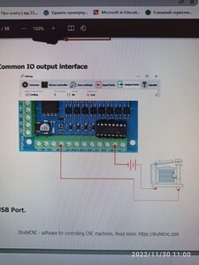

ИзображениеПолучается напряжения на реле подаётся прямо от источника питания V+ V- аж 12-24Вольт? Зачем так много.
В мануале всё на английском...
IMG_20221130_110050.jpg (2954 просмотра) <a class='original' href='./download/file.php?id=205695&mode=view' target=_blank>Загрузить оригинал (10.77 МБ)</a>
Курдль
Сообщения: 2174
Репутация: 282
Откуда: Msk
Сообщение Курдль »
Alex-Star7210 писал(а): 30 ноя 2022, 12:08 ИзображениеПолучается напряжения на реле подаётся прямо от источника питания V+ V- аж 12-24Вольт? Зачем так много.
Есть мануал по-русски. У меня тоже есть, но не здесь. В сети поискать - и найдется.
Из чего Вы сделали вывод "напряжения на реле подаётся прямо от источника питания V+ V- аж 12-24Вольт"?
Коммутирующие элементы этой платы питаются таким напряжением, а выходы они именно коммутируют, а не питают.
Т.е. представьте на Вашей схеме, что вместо платы между контактами COM и O3 стоит выключатель.
Он там и стоит, но внутри микросхемы. А напряжение на реле попадет именно такое, какое на батарее из Вашей схемы.
И почему Вы считаете, что 12В - слишком большое напряжение для реле? Обычно вся станочная автоматика именно на таком напряжении работает.
