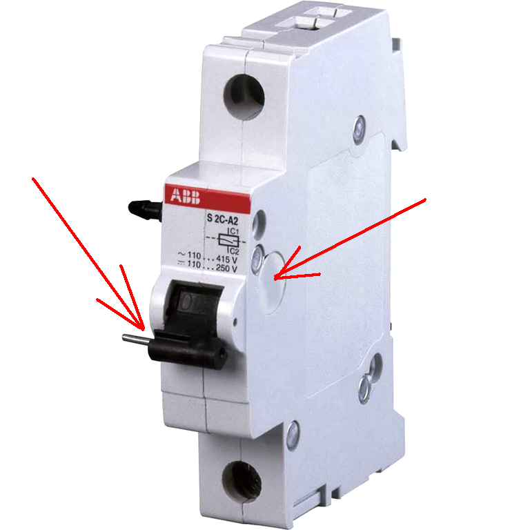

Прямо щаз мне надо просто обесточивать по сигналу, причем желательно по какому-то слабому сигналу, 5-24в.
Приблизительно 220в / 25A, это "печь". Одна фаза.
Т.е. подойдет и что-нибудь, что отщелкнет автомат, это всё "аварийная кнопка", т.е. срабатывания предполагаются разовые.
Но в будущем, хотелось бы "как положено" и на питание серв в щиты это дело ставить... раз велено

Если сейчас стоит простой автомат, можно к нему поставить независимый расцепитель и при помощи него, через кнопку, подовая питание на катушку, отключать не лезя к автомату.
Можно то же самое сделать через контактор, подавая и отрубая питание катушки, отключив его тем самым.
Если я правильно понял задачу
Re: А расскажите что-нибудь про пускатели/контакторы ?
Malyarka74 писал(а):Если сейчас стоит простой автомат, можно к нему поставить независимый расцепитель и при помощи него, через кнопку, подовая питание на катушку, отключать не лезя к автомату.
Только надо учесть, что присоединение (механическое) независимого расцепителя к автомату не стандартизовано. Поэтому надо брать расцепитель того же производителя, что и автомат.

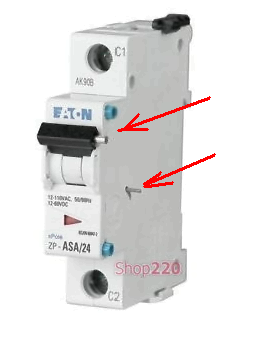

Вовсе не обязательно, это подразумевает под собой установку сбоку автомата на DIN рейке независимого расцепителя, который механически отстрельнет рычажок автомата.
Сергей Саныч писал(а):Поэтому надо брать расцепитель того же производителя, что и автомат
Тоже вовсе не обязательно, т.к. большинство расцепителей имеют два съемных "гвоздика", один может отключить автомат за сам рычажок автомата, а второй сбоку автомата в самом механизме (у автомата иногда заклеено наклейкой или заглушкой).
П.С. еще очень удобно и я в системы ставлю с другой стороны отключаемого автомата контрольные сигнальные контакты (монтаж как и у расцепителя сбоку на рейке, пол DIN места толщиной), сигнализирует что автомат аварийно отключен.
