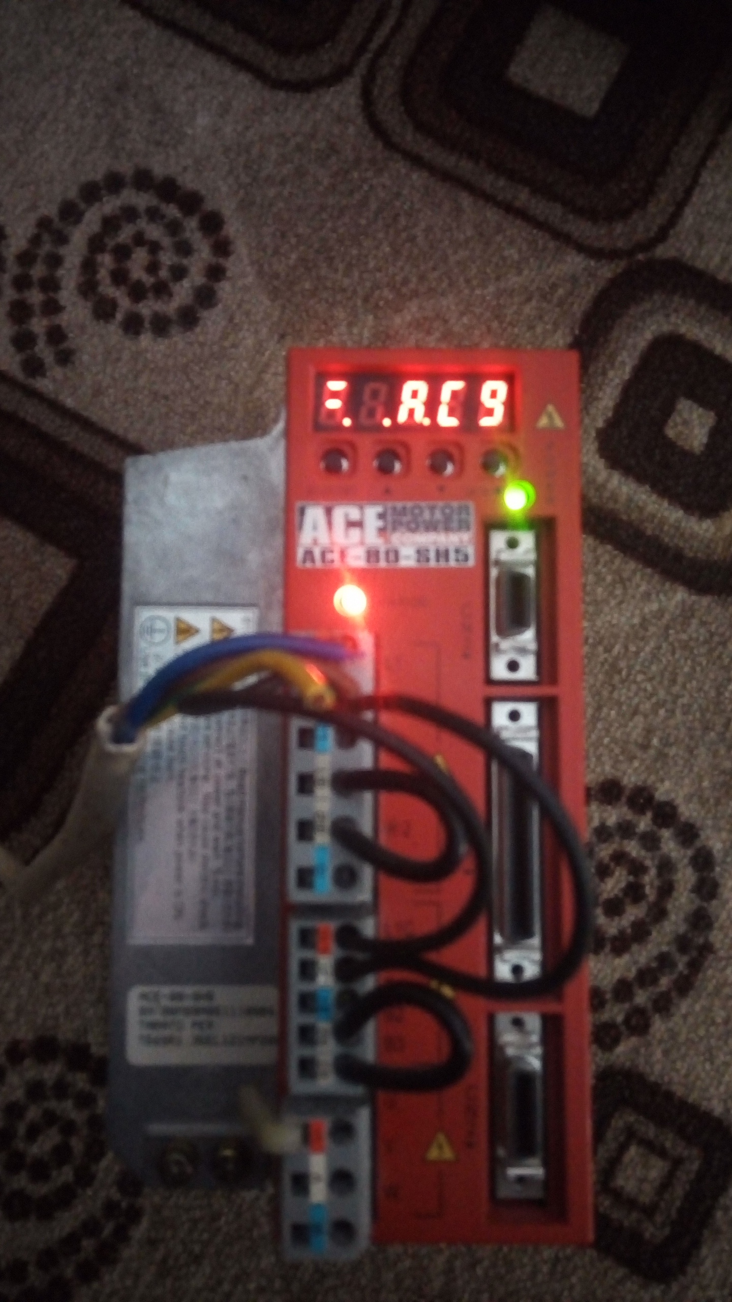

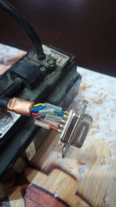

Ребята помогите разобраться с сервоприводом. Не получается сбросить аварию и хотя бы в ручном режиме запустить.
Roman84.com
Сообщения: 100
Зарегистрирован: 09 янв 2019, 10:09
Настоящее имя: Roman
Re: Сервопривод
Сообщение Roman84.com »
Эта авария ни как не сбрасывается.
Код аварии (2263 просмотра) <a class='original' href='./download/file.php?id=153998&sid=8f41d3ec560fc139d768e47e22617085&mode=view' target=_blank>Загрузить оригинал (1.16 МБ)</a>
Код аварии
niksooon
Сообщения: 2144
Репутация: 1207
Откуда: Кашира
Re: Сервопривод
Сообщение niksooon »
как-бы не помешает для начала моторчик и энкодер подключить...... глядишь болячка и сама рассосется

Всё подключал,ошибка не уходит. По букварю говорят что нет связи. Кабеля заводские. Всё равно не получается.

Ну тогда что может быть если всё подключено,что сделать что бы он его увидел.

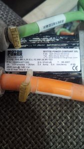

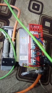

Всё подключено
15470224080471551819912.jpg (2226 просмотров) <a class='original' href='./download/file.php?id=154011&sid=8f41d3ec560fc139d768e47e22617085&mode=view' target=_blank>Загрузить оригинал (1.27 МБ)</a>
ART_ME
Сообщения: 394
Зарегистрирован: 17 ноя 2015, 18:05
Репутация: -40
Re: Сервопривод
Сообщение ART_ME »
Если это клон яскавы, то ошибка AC9 может появляться не только в случае неисправности, но и когда двигатель, который идентифицируется энкодером, не входит в перечень разрешенных для этого сервоусилителя.
Никогда не спорьте с дураками. Они опустят Вас до своего уровня и победят за счет опыта.
Сообщения: 5414
Re: Сервопривод
Ваш усилок - это 2-ая сигма яскавы. идут под маркировкой SGDH, SGDM... мануалы в сети есть. качайте мануалы и смотрите что не так. но на 99.9% могу сказать что у вас мотор НЕ от этого сервопака. ну просто не выпускала яскава таких моторов. а данные усилки живут только с конкретными видами моторов. опознают их по прошитой в энкодере информации. Ваш же мотор визуально похож на лензе/мог и тп... они в принципе не должны и не будут работать с данным сервопаком. ему нужны моторы с маркировкой SGMPH, SGMAH, SGMGH....

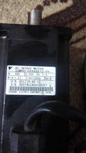

Вот этот мотор работал на оборудовании на котором раньше стоял
1547026141110977535804.jpg (2188 просмотров) <a class='original' href='./download/file.php?id=154016&sid=8f41d3ec560fc139d768e47e22617085&mode=view' target=_blank>Загрузить оригинал (1.18 МБ)</a>
Сообщения: 3653
Re: Сервопривод
Hanter писал(а):они в принципе не должны и не будут работать с данным сервопаком. ему нужны моторы с маркировкой SGMPH, SGMAH, SGMGH....
Если этот усилок точился под стороннего вендора, то он может быть обучен работать с моторами именно этого вендора :)

Есть такой мотор. Вроде должен подходить. Но как энкодер подключить правильно,это проблема.
15470282557351747079448.jpg (2164 просмотра) <a class='original' href='./download/file.php?id=154024&sid=8f41d3ec560fc139d768e47e22617085&mode=view' target=_blank>Загрузить оригинал (1.16 МБ)</a>
mikehv
Сообщения: 2115
Репутация: 1175
Откуда: Иваново
Re: Сервопривод
Сообщение mikehv »
никаких проблем там с подключением энкодера нет. Просто надо почитать мануал.
Сообщения: 5414
Re: Сервопривод
N1X писал(а):Если этот усилок точился под стороннего вендора, то он может быть обучен работать с моторами именно этого вендора
вряд ли. скорее всего под стороннего вендора точился весь комплект - усилок+мотор :) в это я поверю... а в то что яскава сделала перекрашеную в красный цвет двойку под другие моторы - шото ниочень :)
Roman84.com писал(а):Есть такой мотор. Вроде должен подходить. Но как энкодер подключить правильно,это проблема.
ну вот это - родной. че там сложного энкодер подключить ??? там 4 конца всего и экран...

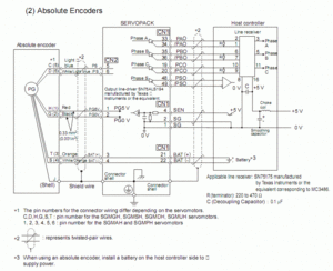

Буфер обмена01.gif (2155 просмотров) <a class='original' href='./download/file.php?id=154025&sid=8f41d3ec560fc139d768e47e22617085&mode=view' target=_blank>Загрузить оригинал (42.39 КБ)</a>

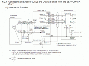

иил 6 в варианте с абсолютным...
Буфер обмена02.gif (2155 просмотров) <a class='original' href='./download/file.php?id=154026&sid=8f41d3ec560fc139d768e47e22617085&mode=view' target=_blank>Загрузить оригинал (51.84 КБ)</a>
но реально нужны только 4 из первой схемы. дальше переключите энкодер в режим инкрементального.

С энкодера на моторе10 проводов идёт,какой куда,хрен знает.
