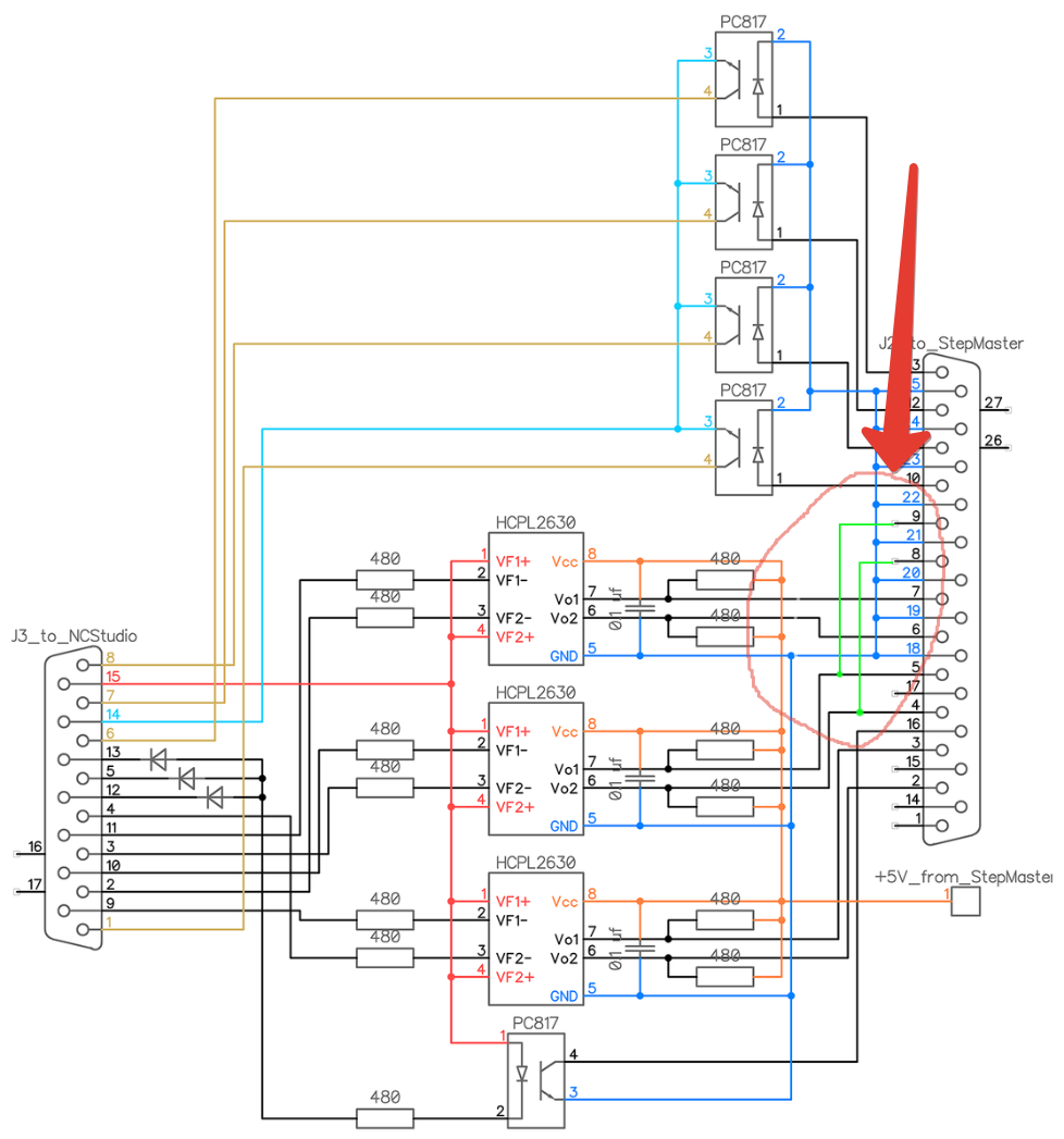

Сообщения: 3023
Re: StepMaster - Отзывы, Вопросы, Советы.
Михаил! Возник вопрос по плате опторазвязки для Ncstudio. Если у меня 2 мотора по оси Y, то нужно еще одну оптопару HCPL2630 цеплять к 8 и 9 ноге Stepmaster и потом на разъем DA-15 в параллель с Y?
На синюю карточку можно выкинуть дополнительную плату соединений, а на красную нужно прозванивать пины, так как там не совпадает распайка с синей. Я правильно мыслю?

Andy52280
Сообщения: 827
Репутация: 188
Откуда: Тульская область
Сообщение Andy52280 »
Не надо еще одной оптопары. Надо взять сигнал с выхода одной и тупо развести двумя проводками на входы драйверов.
Сообщения: 3023
Andy52280 писал(а):Не надо еще одной оптопары. Надо взять сигнал с выхода одной и тупо развести двумя проводками на входы драйверов.
А карандашиком?

Так можно?
