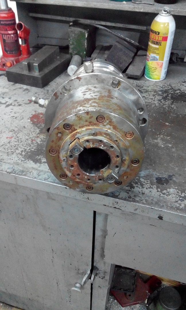

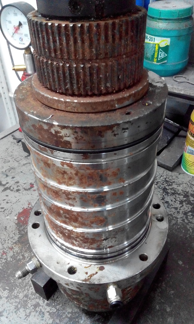

Достался мне шпинделек. Весь чумазый, подшипники гремят, но вроде живой. Решил его реанимировать и заодно выложить потроха сюда.
Каким он был.

Спереди тоже чумазый (6909 просмотров) <a class='original' href='./download/file.php?id=56852&mode=view' target=_blank>Загрузить оригинал (352.74 КБ)</a>
В конусе все отлично, немного пятнышек ржи, легко очистить (6909 просмотров) <a class='original' href='./download/file.php?id=56853&mode=view' target=_blank>Загрузить оригинал (376.45 КБ)</a>

Шпиндель на крепежном фланце имеет два штуцера. Один для подачи СОЖ на корпус шпинделя, другой для подачи воздуха на обдув переднего подшипника для защиты от грязи. В конструкции подачи охлаждения смутил один момент. Есть одно отверстие, через которое охладитель попадает в спираль на корпусе шпинделя, но нет второго, через которое охладитель мог бы сливаться и тем самым циркулировать вокруг корпуса. Как так?
Кстати, ниже крепежного фланца, т.е. вокруг переднего подшипника сделана такая же спираль для охлаждения, но она прикрыта стаканчиком. Сливного отверстия так же нету :wik:

john1987887 писал(а):Есть одно отверстие, через которое охладитель попадает в спираль на корпусе шпинделя, но нет второго, через которое охладитель мог бы сливаться и тем самым циркулировать вокруг корпуса. Как так?
Оно в корпусе станка сделано.
john1987887 писал(а):Один для подачи СОЖ на корпус шпинделя, другой для подачи воздуха на обдув переднего подшипника для защиты от грязи.
Должен обдуваться еще и конус.

aftaev писал(а):Оно в корпусе станка сделано.
А с нижнего подшипника куда? Пробовал дуть в штуцер охлаждения с компрессора, выхода с нижнего подшипа нигде не нашел.
aftaev писал(а):Должен обдуваться еще и конус.
Конус не обдувается, как это ни странно.
Сообщения: 34042
Re: Шпиндель BT 40 Akira Seiki . Разборка.
john1987887 писал(а):А с нижнего подшипника куда? Пробовал дуть в штуцер охлаждения с компрессора, выхода с нижнего подшипа нигде не нашел.
Это может не обдув подшипа, а туманная(капельная) смазка подшипников. Если доберешься до подшипников, внимательно посмотри на обойме подшипников нет отверстий мелких.

А подскажите нубу, чем обоснована форма внешней поверхности, похожая на большую резьбу (пару витков с большим шагом)?
ukr-sasha
Сообщения: 3401
Репутация: 2181
Откуда: Киев, Украина
Сообщение ukr-sasha »
Охладитель циркулирует.

Разобрался с циркуляцией охладителя по шпинделю. Он подается через штуцер, затем спускается в нижнюю часть шпинделя к переднему подшипнику, там по виткам поднимается выше к фланцу и через технологическое отверстие переходит выше крепежного фланца, потом опять вверх по виткам и сливается через штуцер в шпиндельной голове.
