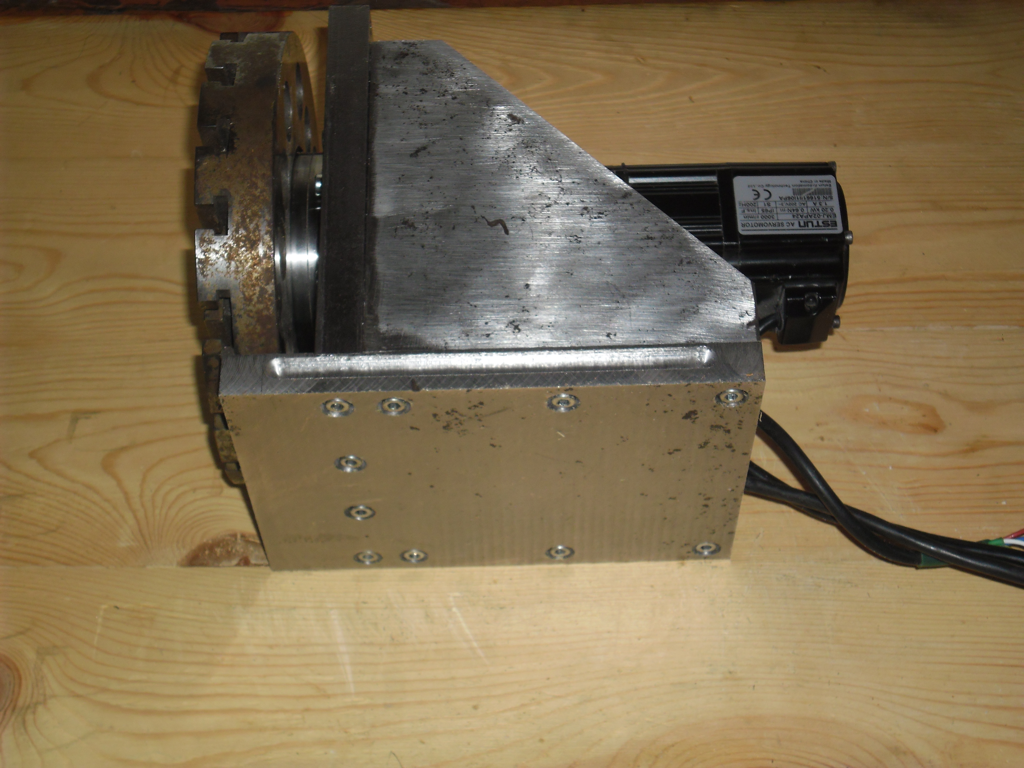

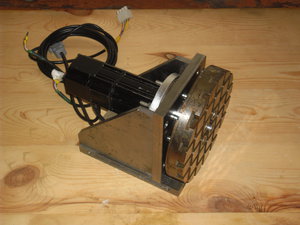

классная повороточка получилась :good:

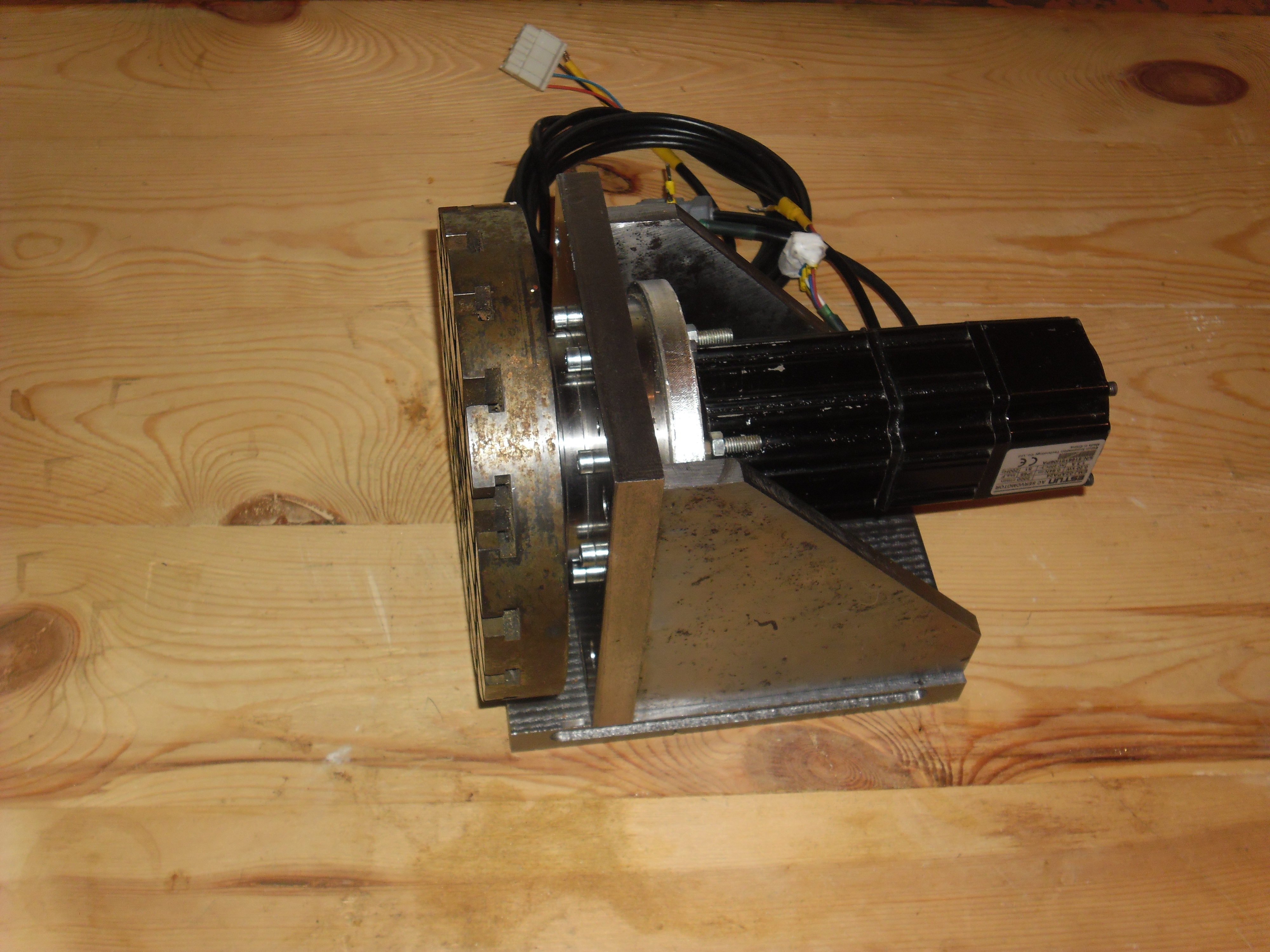

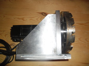

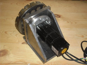

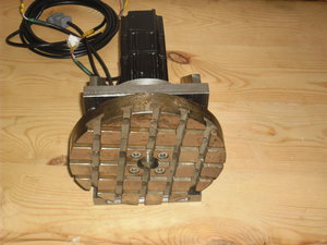

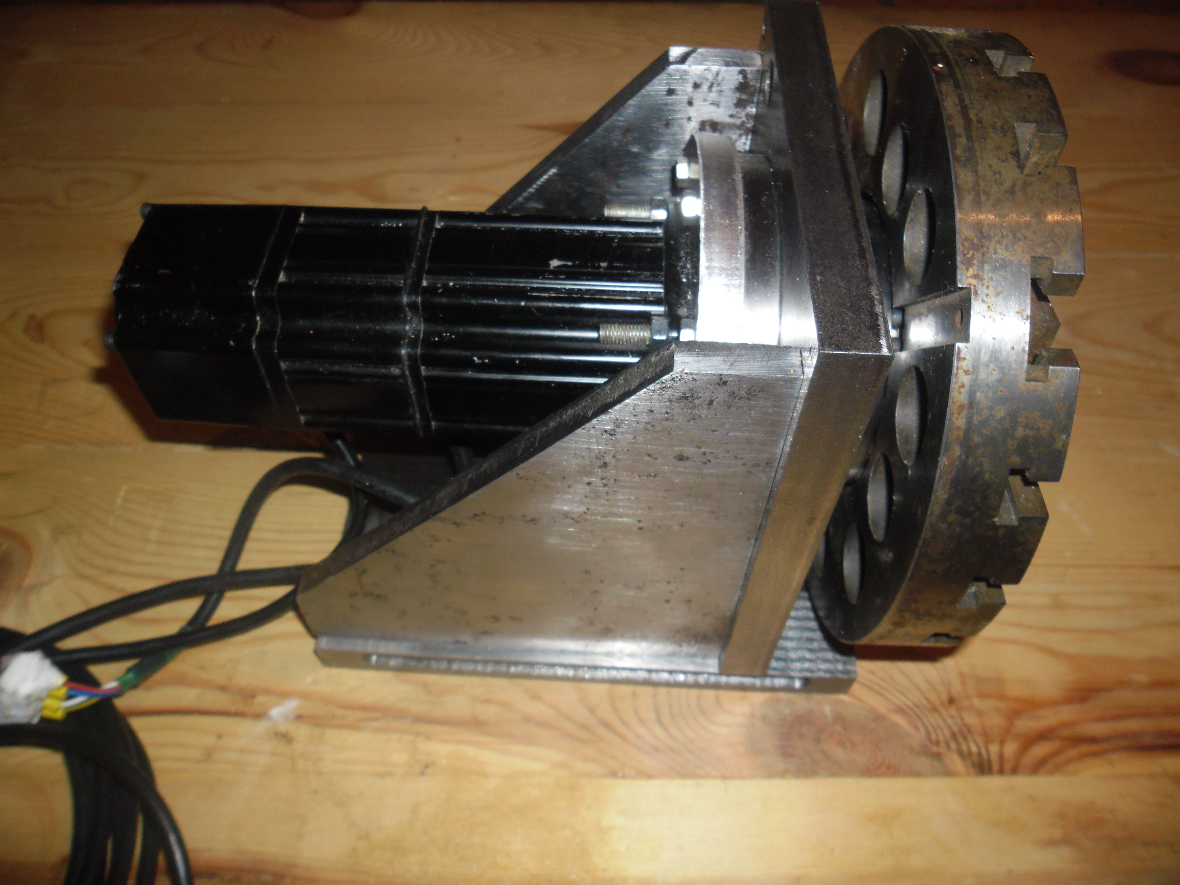

я тоже последние 2 дня занимался сборкой корпуса поворотки
получилось гораздо скромнее но доволен как слон :)

Сообщения: 9583
Re: 4 поворотная ось
Редуктор в ней есть, если есть, то какой?
vovafed
Сообщения: 1822
Репутация: 325
Откуда: башкортостан
Сообщение vovafed »
гармонический 25 размера передаточное 100\1
пробовал покрутить за столик держит мертво :good:
но индикатором еще не обмерял

vovafed писал(а):передаточное 100\1 пробовал покрутить за столик держит мертво
Ну еще бы, пробовал он рукой крутить :hehehe:
vovafed писал(а):гармонический 25 размера
А в мм сколько наружный диаметр?

что, так удачно совпали отверстия в УСП и редукторе? как будете патрон крепить?
vovafed
Сообщения: 1822
Репутация: 325
Сообщение vovafed »
http://harmonicdrive.net/media/support/ ... xx-2uh.pdf
вот этот редуктор
плита диаметром 180мм
да удачно все совпало вал сервы совпал с входным редуктора
только фланец для движка из дюральки сделал
посадочные усп8 совпали с отверстиями на редукторе
но я еще не выставлял плиту по индикатору думаю то еще будет веселое занятие
патрон хочу 4 кулачковый с независимыми кулачками и сквозными крепежными отверстиями
чтобы можно было крепить просто болтами к шпонке
в барахолке чипмейкера пролетают все никак поймать не могу

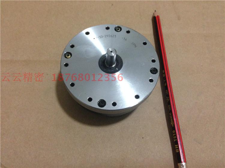

savo
Сообщения: 282
Репутация: 66
Откуда: Кострома
Сообщение savo »

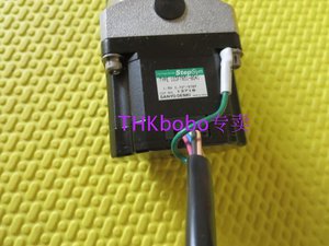

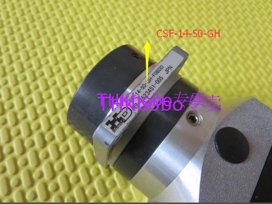

Решил сделать небольшую поворотку, на базе волнового редуктора, для обработки мягких материалов (воск, дерево)
посоветуйте пожалуйста что лучше выбрать.
Нравиться вот такой вариант:
14 типоразмер редукция 50 почти готовая поворотка, но смущает передний фланец,
без моторов не нашел таких, мотор там униполярный с соединенными центральными отводами- придется заменить

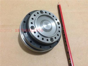

Или лучше вот такого плана?, на картинке правда 17, я хочу 14
TB2ascncXXXXXbuXpXXXXXXXXXX-1973551785.jpg (3534 просмотра) <a class='original' href='./download/file.php?id=50613&mode=view' target=_blank>Загрузить оригинал (51.07 КБ)</a>
TB2uI.ncXXXXXa0XpXXXXXXXXXX-1973551785.jpg (3534 просмотра) <a class='original' href='./download/file.php?id=50614&mode=view' target=_blank>Загрузить оригинал (41.9 КБ)</a>

А как на такую поворотку установить тело вращения? Или каждый раз время менять стол на патрон?
vovafed
Сообщения: 1822
Репутация: 325
Сообщение vovafed »
http://www.cnc-club.ru/forum/viewtopic. ... &start=100
я ее делал для этого фрезера
планшайба будет горизонтально находится в рабочем положении
под патрон хочу проставку сделать чтоб центровать по планшайбе
ну и проблем крепить на тисочки или прямо на планшайбе не вижу
хочу в основном зубчатые шкивочки пилить на ней
если как обычную поворотку ставить патрон удобнее сразу на редуктор поставить иначе планшайба мешать будет
ну или планшайбу поменьше
