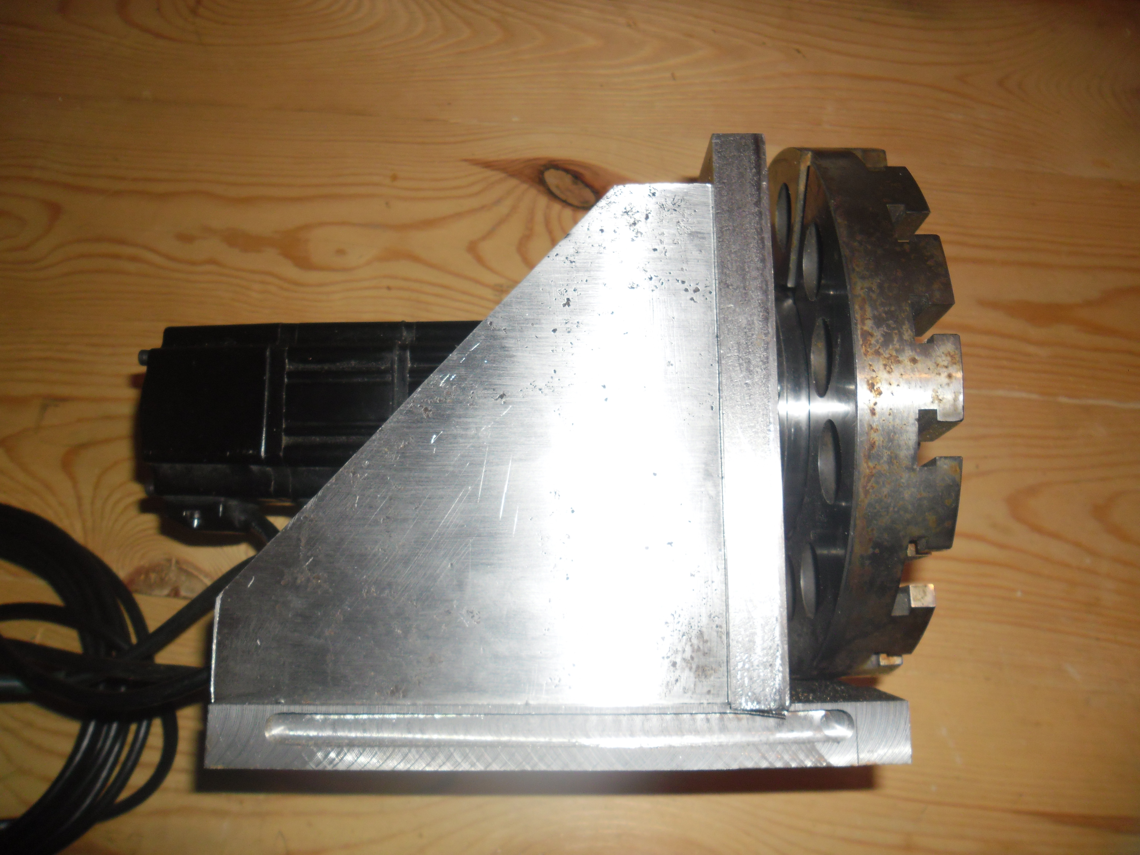

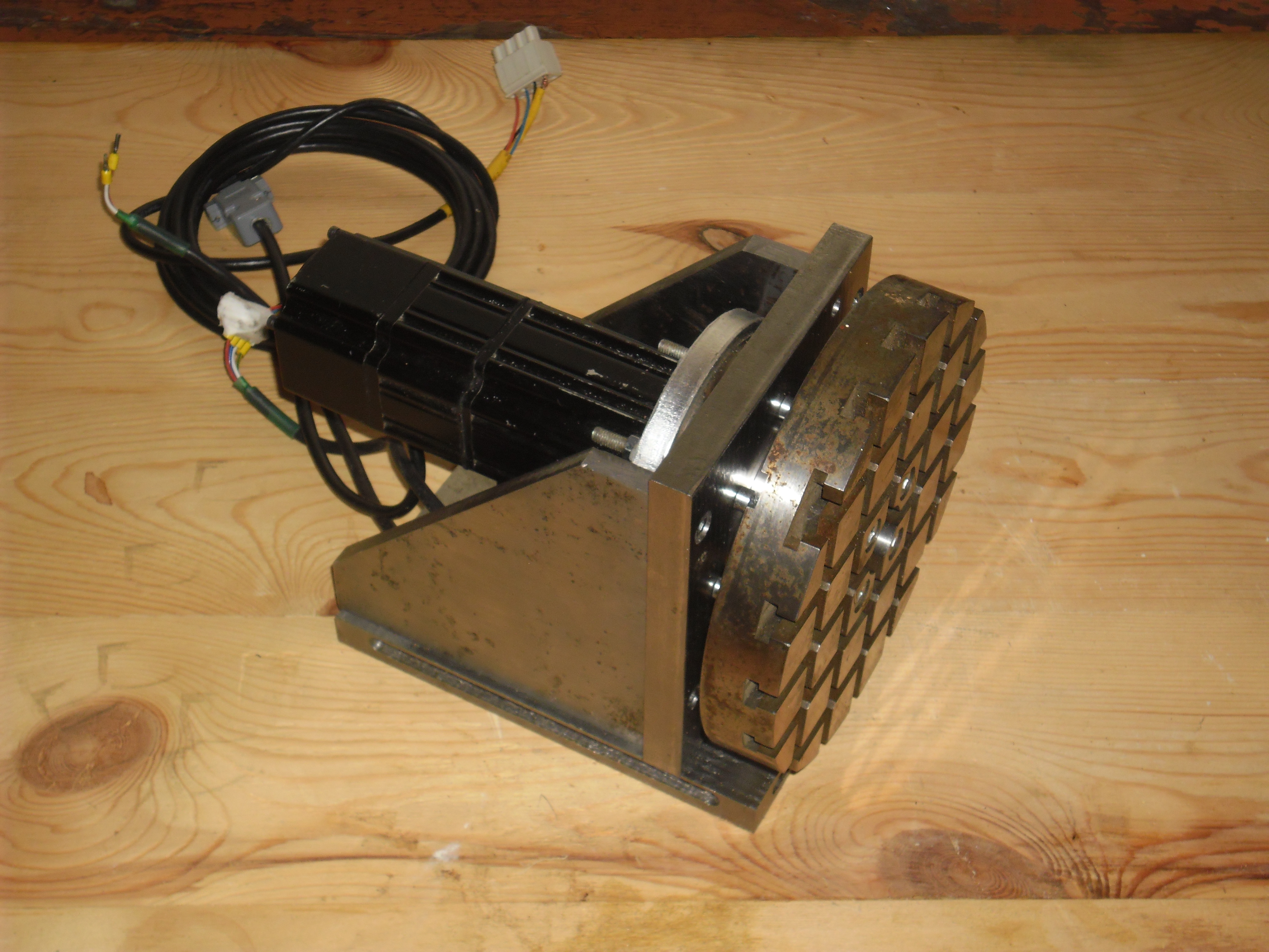

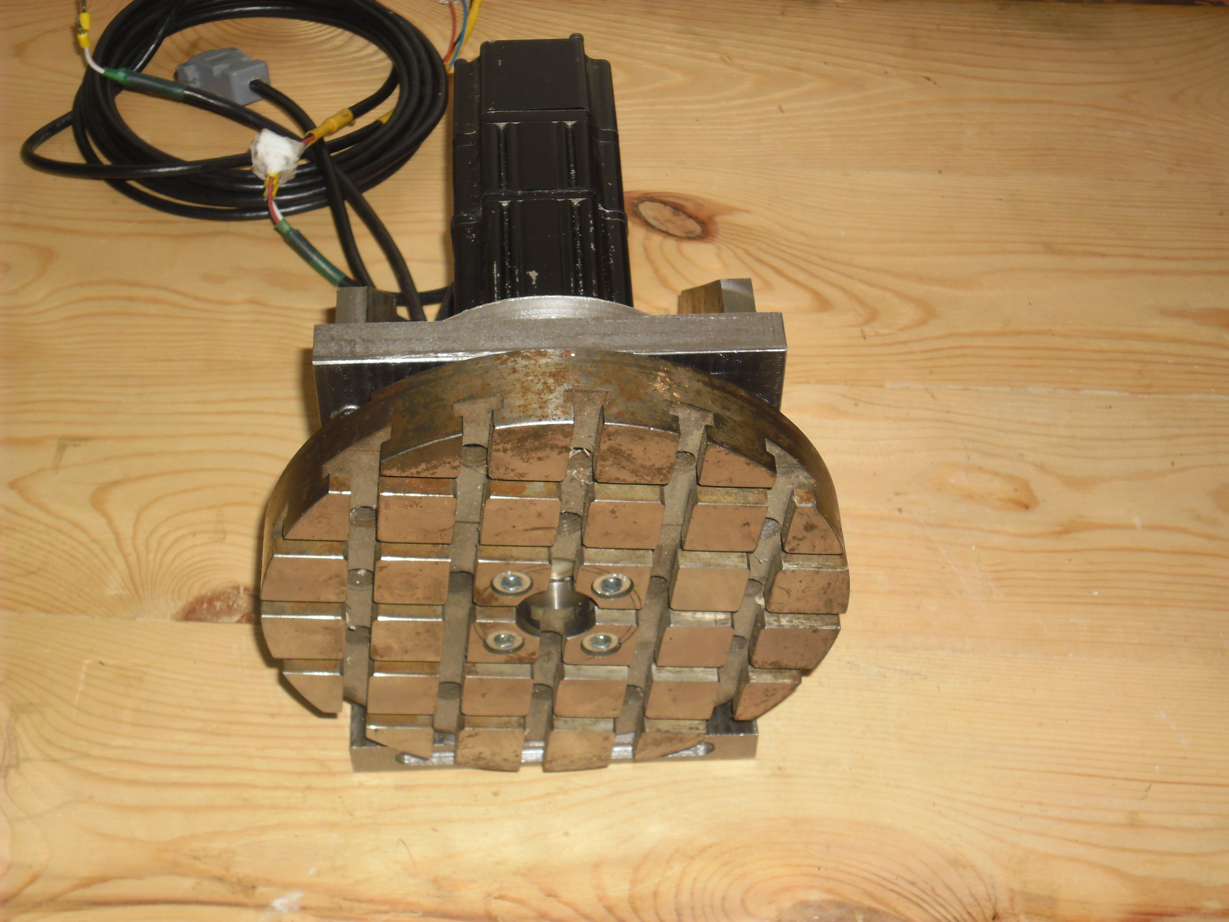

классная повороточка получилась :good:
я тоже последние 2 дня занимался сборкой корпуса поворотки
получилось гораздо скромнее но доволен как слон :)

Редуктор в ней есть, если есть, то какой?

гармонический 25 размера передаточное 100\1
пробовал покрутить за столик держит мертво :good:
но индикатором еще не обмерял

vovafed писал(а):гармонический 25 размера
А в мм сколько наружный диаметр?

что, так удачно совпали отверстия в УСП и редукторе? как будете патрон крепить?

http://harmonicdrive.net/media/support/ ... xx-2uh.pdf
вот этот редуктор
плита диаметром 180мм
да удачно все совпало вал сервы совпал с входным редуктора
только фланец для движка из дюральки сделал
посадочные усп8 совпали с отверстиями на редукторе
но я еще не выставлял плиту по индикатору думаю то еще будет веселое занятие
патрон хочу 4 кулачковый с независимыми кулачками и сквозными крепежными отверстиями
чтобы можно было крепить просто болтами к шпонке
в барахолке чипмейкера пролетают все никак поймать не могу

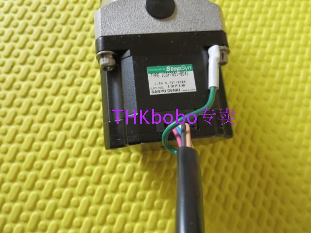

Решил сделать небольшую поворотку, на базе волнового редуктора, для обработки мягких материалов (воск, дерево)
посоветуйте пожалуйста что лучше выбрать.
Нравиться вот такой вариант:
14 типоразмер редукция 50 почти готовая поворотка, но смущает передний фланец,
без моторов не нашел таких, мотор там униполярный с соединенными центральными отводами- придется заменить

http://www.cnc-club.ru/forum/viewtopic. ... &start=100
я ее делал для этого фрезера
планшайба будет горизонтально находится в рабочем положении
под патрон хочу проставку сделать чтоб центровать по планшайбе
ну и проблем крепить на тисочки или прямо на планшайбе не вижу
хочу в основном зубчатые шкивочки пилить на ней
если как обычную поворотку ставить патрон удобнее сразу на редуктор поставить иначе планшайба мешать будет
