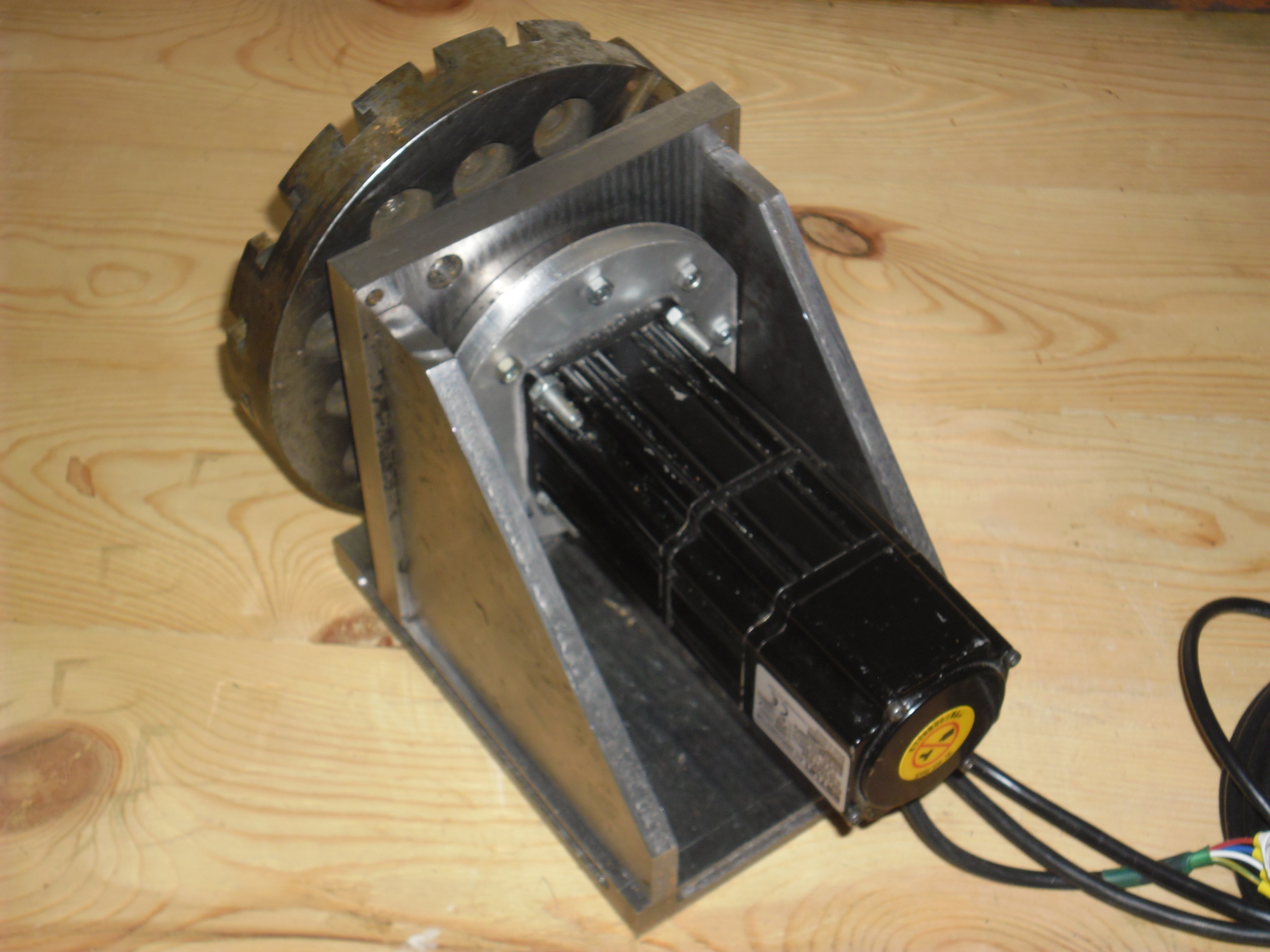

классная повороточка получилась :good:
я тоже последние 2 дня занимался сборкой корпуса поворотки
получилось гораздо скромнее но доволен как слон :)

Редуктор в ней есть, если есть, то какой?
vovafed
Сообщения: 1822
Репутация: 325
Откуда: башкортостан
Re: 4 поворотная ось
Сообщение vovafed »
гармонический 25 размера передаточное 100\1
пробовал покрутить за столик держит мертво :good:
но индикатором еще не обмерял

А в мм сколько наружный диаметр?

что, так удачно совпали отверстия в УСП и редукторе? как будете патрон крепить?
vovafed
Сообщения: 1822
Репутация: 325
Сообщение vovafed »
http://harmonicdrive.net/media/support/ ... xx-2uh.pdf
вот этот редуктор
плита диаметром 180мм
да удачно все совпало вал сервы совпал с входным редуктора
только фланец для движка из дюральки сделал
посадочные усп8 совпали с отверстиями на редукторе
но я еще не выставлял плиту по индикатору думаю то еще будет веселое занятие
патрон хочу 4 кулачковый с независимыми кулачками и сквозными крепежными отверстиями
чтобы можно было крепить просто болтами к шпонке
в барахолке чипмейкера пролетают все никак поймать не могу

волновик с редукцией 50 вполне легко проворачивается рукой
пыс, уточняю - легко провернуть без подключенного мотора

Александр_ писал(а):почему все так заостряют внимание неа провороте поворотки рукой?
для меня важна жесткость
усилие фрезерования понятие относительное
дай небольшую слабину в месте реза и оно возростет в геометрической прогресии :freak:
